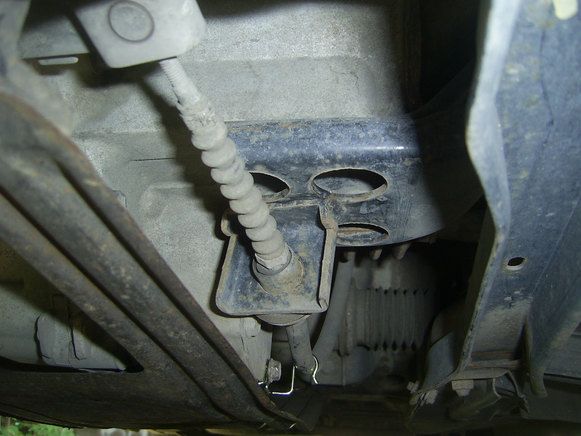

Cu motorul oprit, apesi ambreiajul, bagi intr-o viteza si ponesti motorul daca masina are o cat de mica tendinta de deplasare ambreiajul trebuie strans. Cand se incalzeste cablul se dilata (lungeste) si efectul (ambreiajul ramane cuplat la apasarea pedalei) se accentueaza. Succes. -

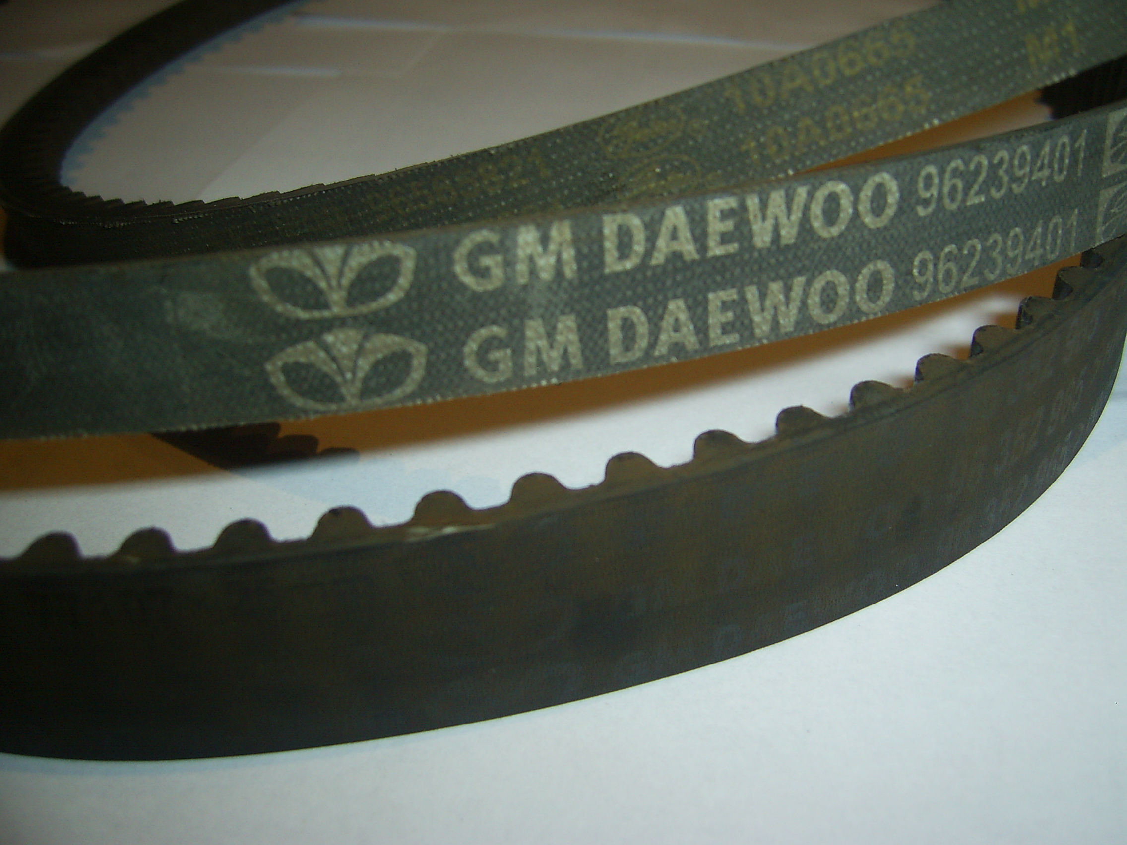

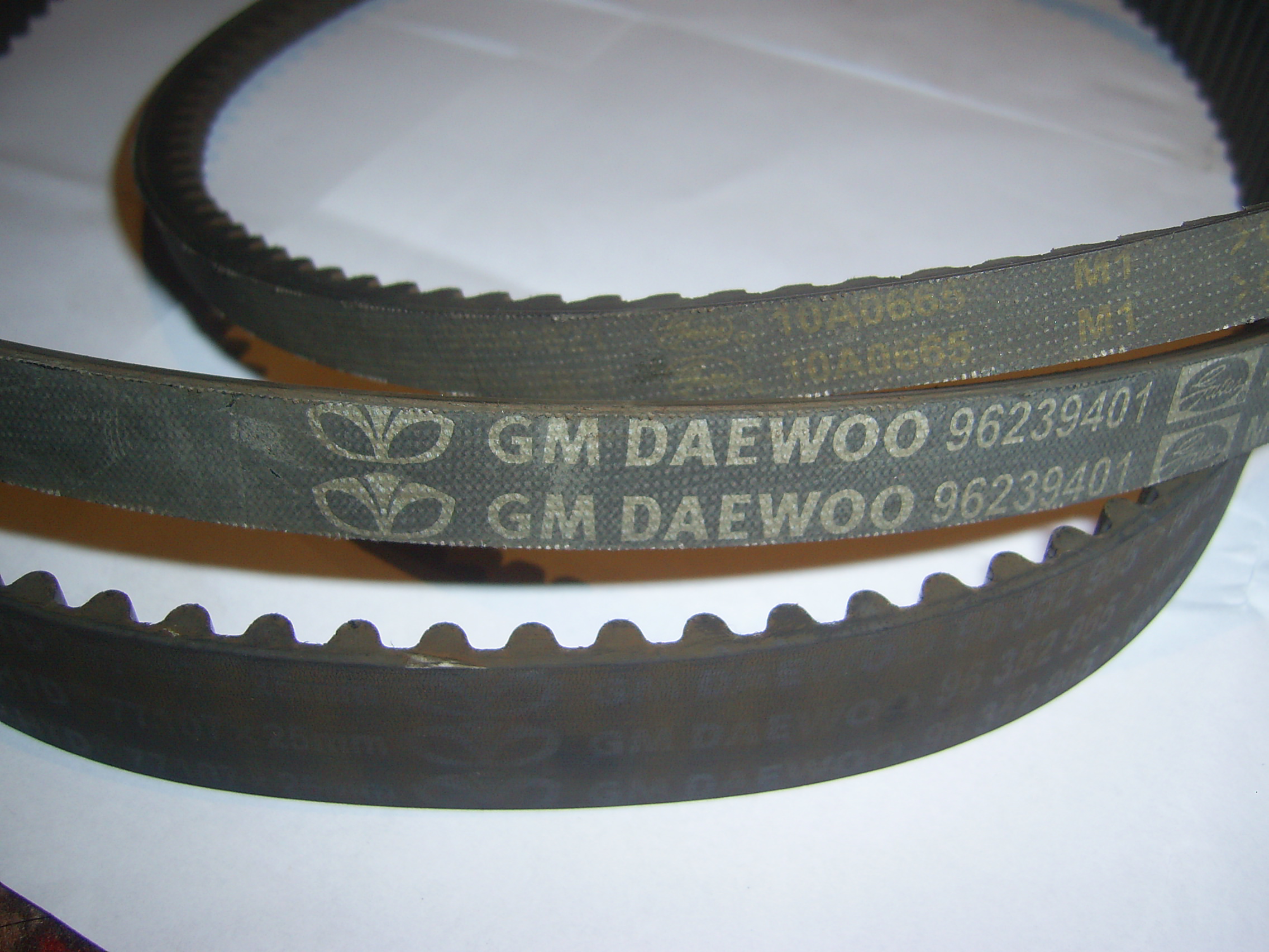

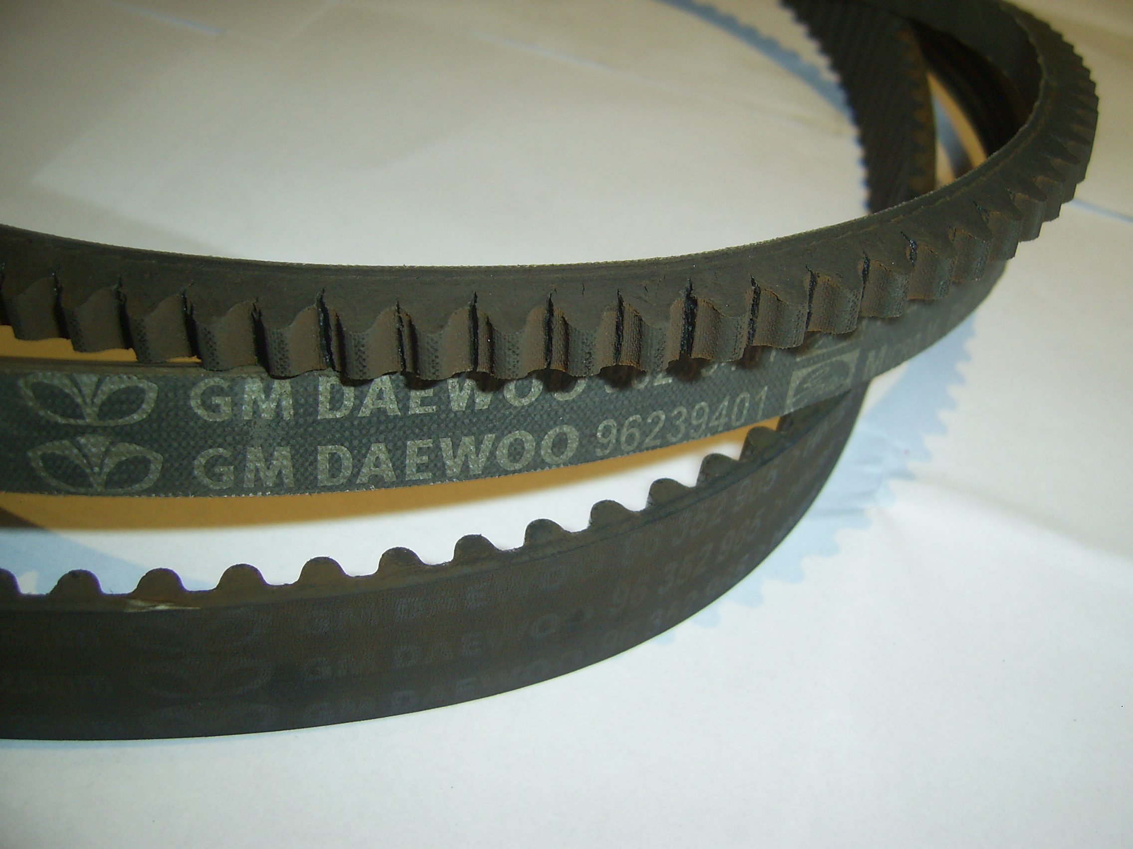

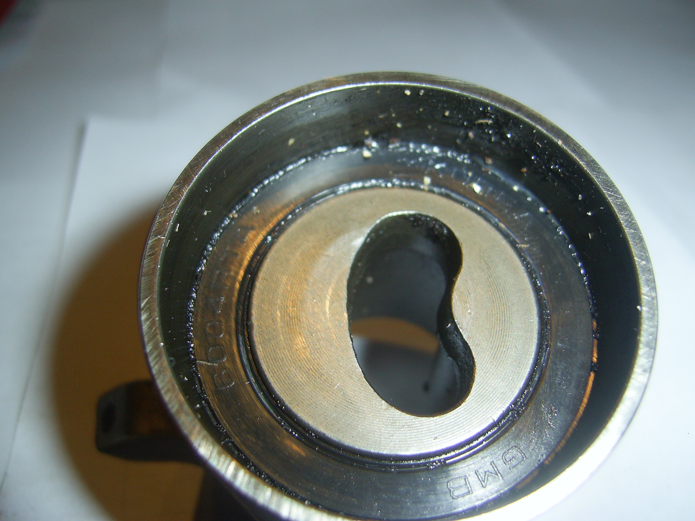

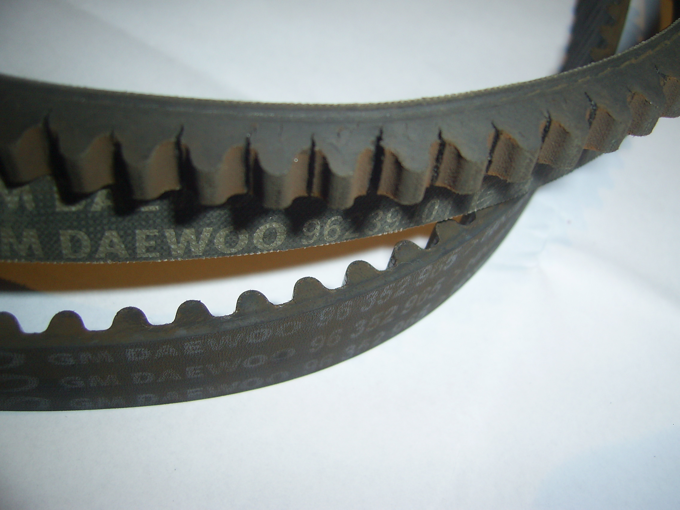

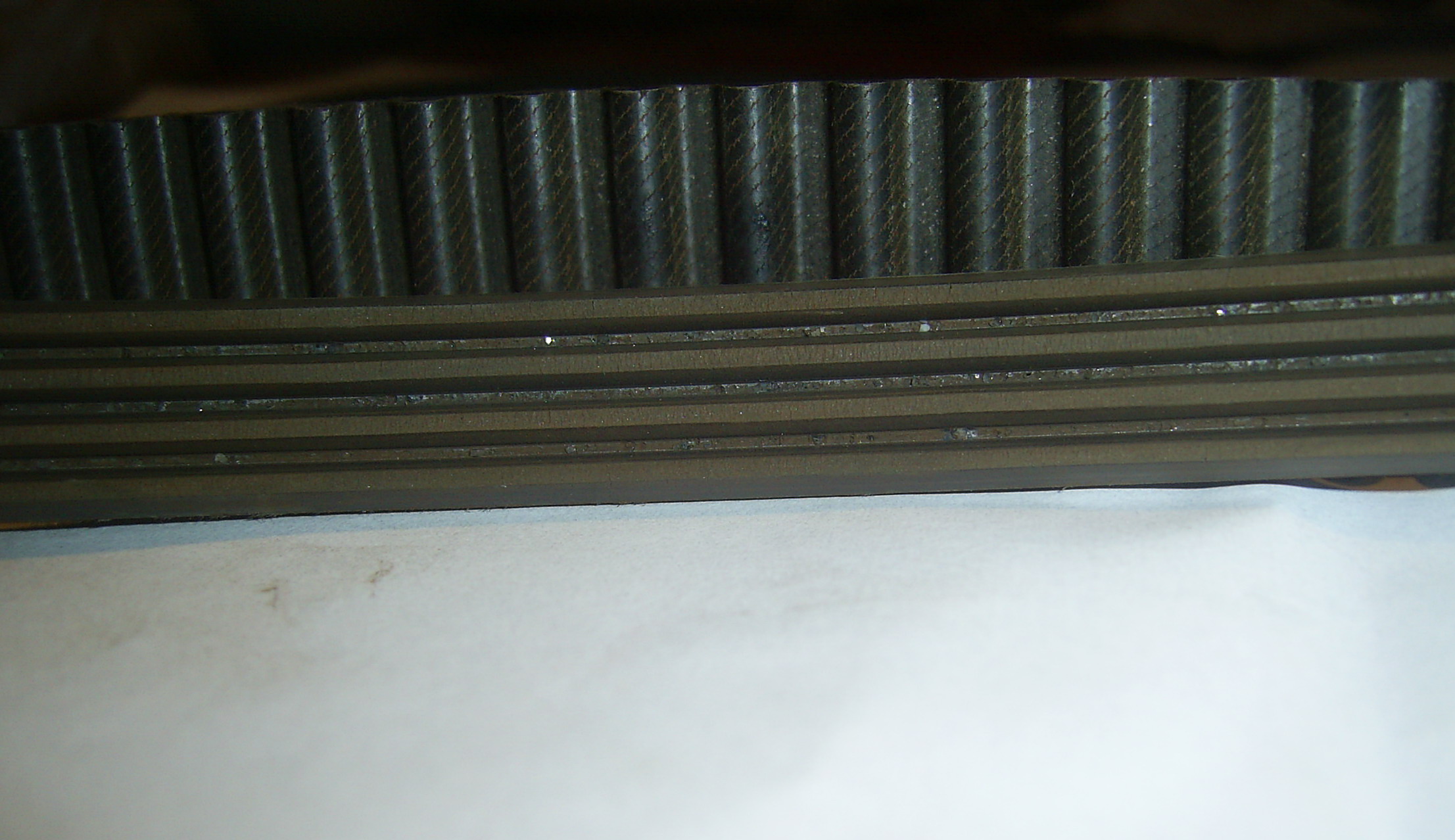

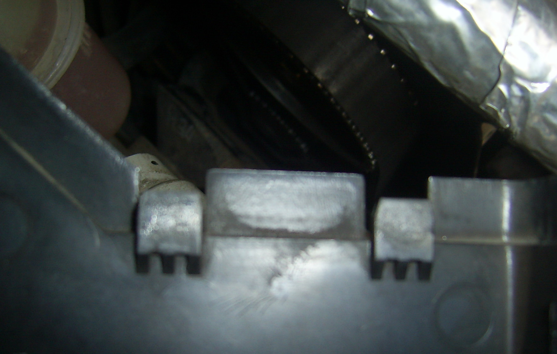

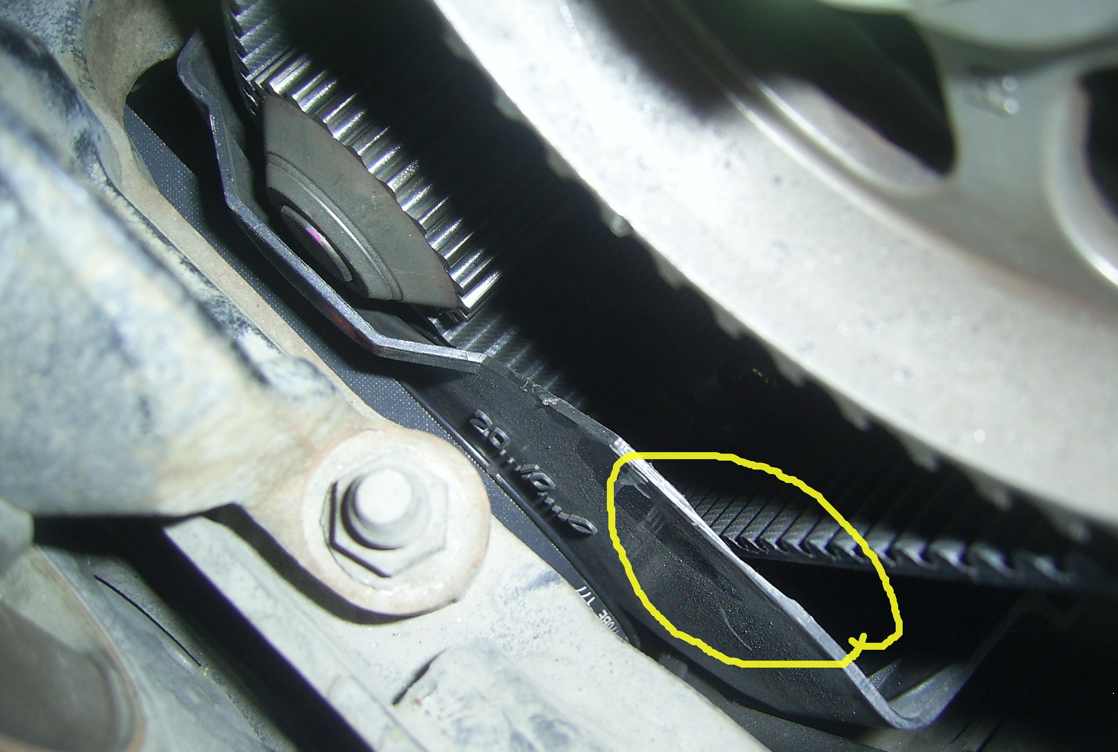

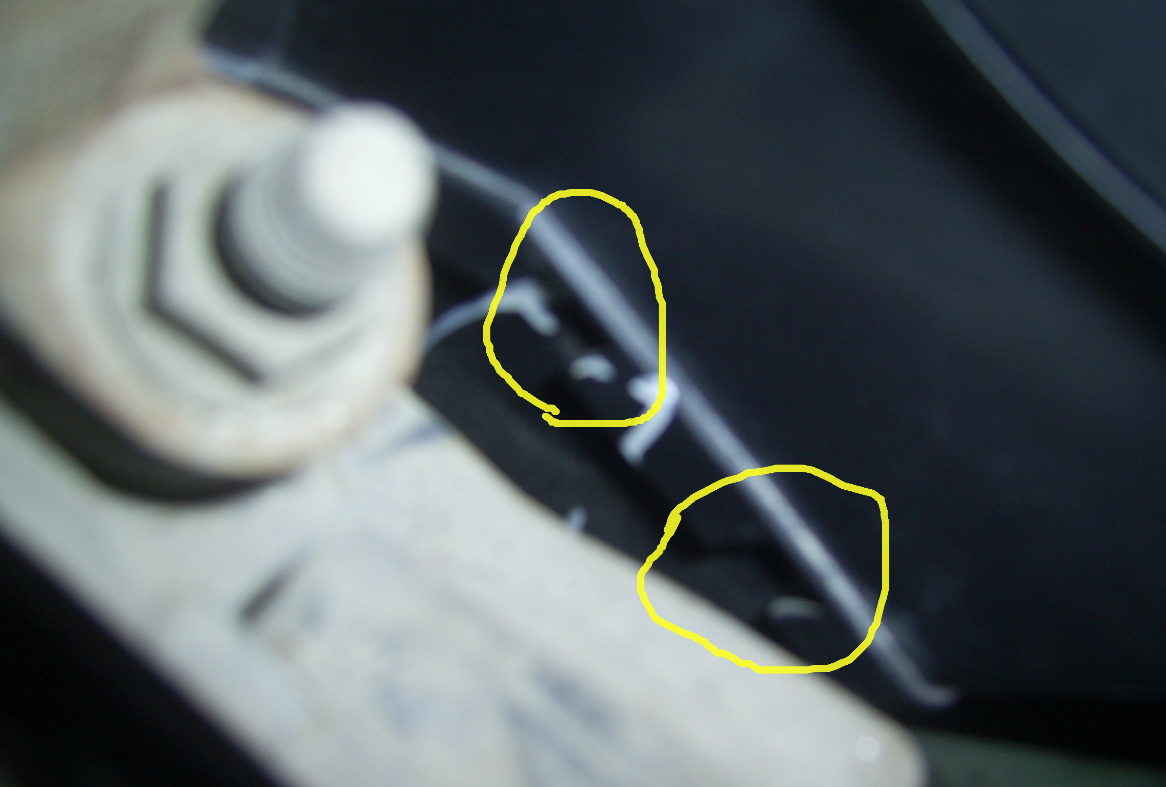

Am schimbat toate cele 3 curele, la 75.000 km si aproape 6 ani, in afara de cea de alternnator curelele vechi par a fi in stare f. buna : Intinzatorul vechi : Preturile si codurile pieselor noi, in Kit-ul de distributie intinzatorul a fost SKF : Lucrarea facuta la un atelier. Am avut de remadiat dupa mecanic cu toate ca am stat langa el : -La montaj a deformat suportul la niste conducte de langa farul din dreapta si in sarcina cand motorul se ridica un pic imi atingea la fulia de la pompa servodirectie. Remediat eu. -Capacul superior al distributiei l-a montat gresit trebuia sa se imbine si dintii sa ramana in interior si sa incalece marginea de sus a capacului inferior fixandu-l. Se poate verifica din afara daca e bine montat prin orificiile din dreptul dintilor si eu era sa montez gresit daca nu verificam. Din cauza montajului gresit se auzea la relanti zgomotul de frecare a curelei cu marginea de sus a capacului inferior ce a fost impinsa inauntru de dintii de montaj ramasi in afara.Remediat eu, dupa montarea corecta a disparut sunetul ce rezona din cutia distributiei. -

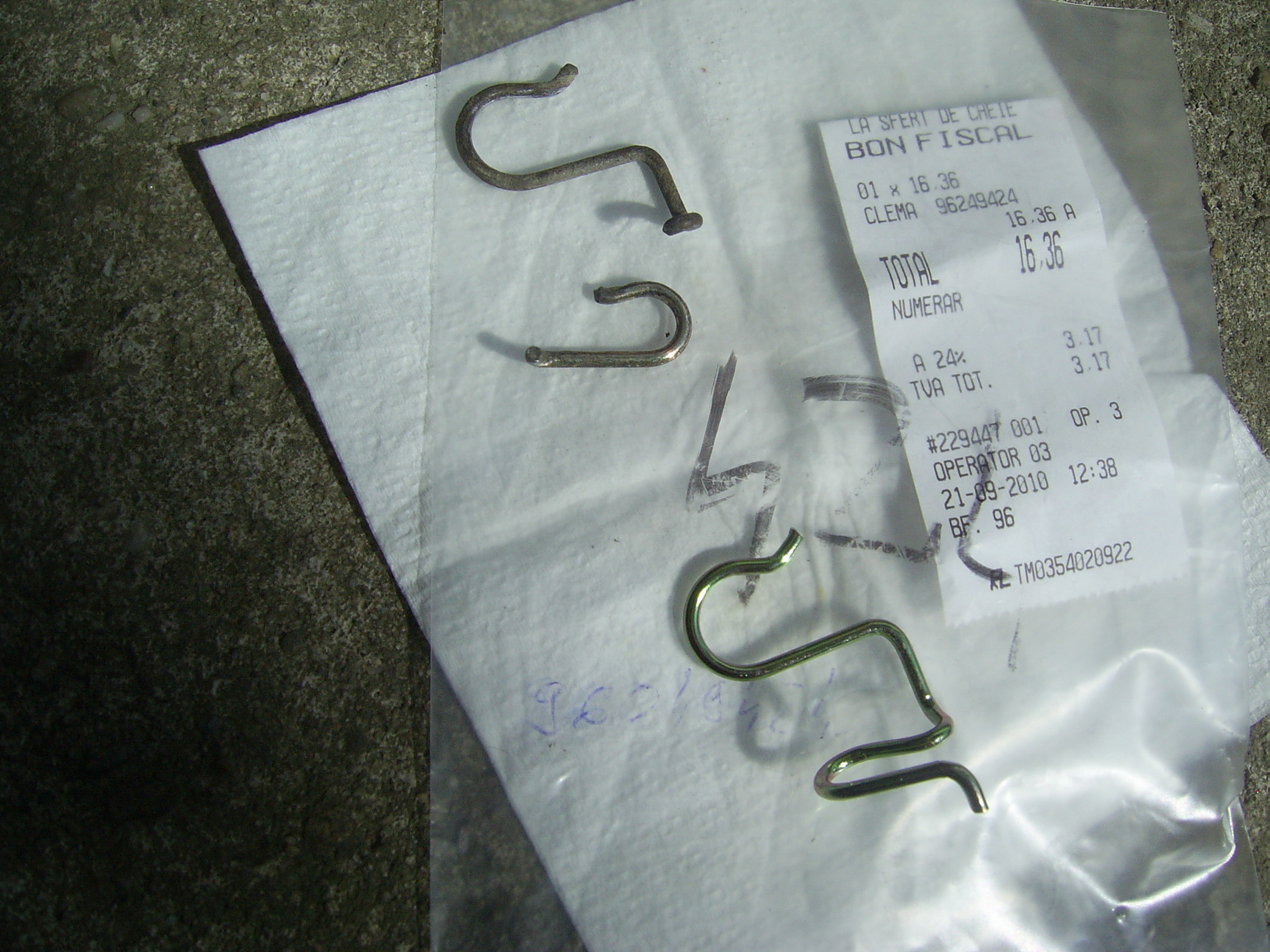

Si eu m-am gandit sa improvizez (un colier) Sarma moale o poti fasona dar nu-si va pastra forma dupa ce o montezi iar cea otelita va fi greu daca nu imposibil sa-i dai forma dorita. La solicitare mi-au adus clema noua de azi pe maine. Oricum succes. -
Probleme La Cutia De Viteze Si Ambreiaj Matiz
dodo07 replied to Mircea's topic in Probleme tehnice Tico și Matiz
Mai intai a inceput sa caraie la intrarea in marsarier, apoi zilele trecute nu mai intra din prima nici in viteza 1 cu toate ca masina era oprita pe loc si a inceput sa nu mai intre bine, in timpul mersului nici in celelalte viteze. Toate aste de la o biata sarma de otel care cred ca se numeste clema cablu ambreiaj care dupa 5 ani si 75.000 km a obosit si s-a rupt. Culmea e ca atunci cand am schimbat uleiul am vazut-o ca e rupta dar nu i-am dat importanta. Am luat o clema noua am inlocuit-o pe cea rupta si au disparut problemele. Cat nu am avut clema montata am strans surubul de reglaj al ambreiajului ca sa pot sa circul, dupa ce am montat clema noua am revenit aprox la reglajul dinainte. Daca simtiti ca pedala isi schimba raspunsul la apasare, poate fi defectul descris mai sus, fara clema cablul lucreaza altfel (am sesizat ca daca apasa cineva pedala, fara clema cablul isi modifica forma)si in timp se deregleaza toata timoneria.Eu am crezut ca m-a lasat cutia de viteze. Clema s-a rupt datorita oboselii mat. sau defect in mat. mai putin probabil, nici o urma de lovitura nici la scut macar. Clema veche si cea noua : Cablul fara clema : Cablul cu clema noua montata : -
