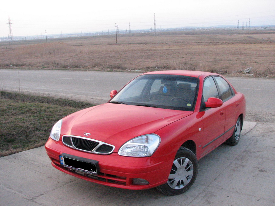

  3. Vand Nubira II, SX : - an fabricatie 2003 - 128000 km Dotari suplimentare fata de cele de serie si reparatii efectuate: - instalatie GPL Tomasetto + Stag 200 cu rezervor toroidal - senzori de parcare spate - MP3 Player + 4 boxe Sony - kit distributie schimbat la 60000 si la 120000 - amortizoare schimbate la 100000 - pompa de benzina schimbata la 120000 Masina nu are nici o problema mecanica, a fost tinuta din scurt. Vopseaua este originala insa este zgariata in mai multe locuri Se accepta orice test sau verificare la mecanic in Iasi. Pret 4000 EUR Tel 0766.305555
