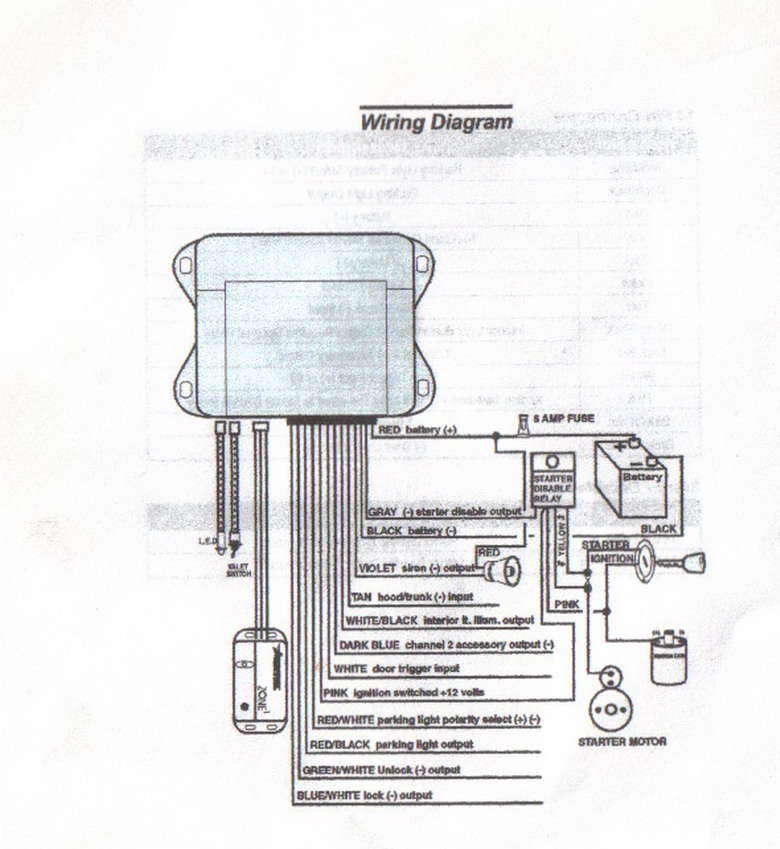

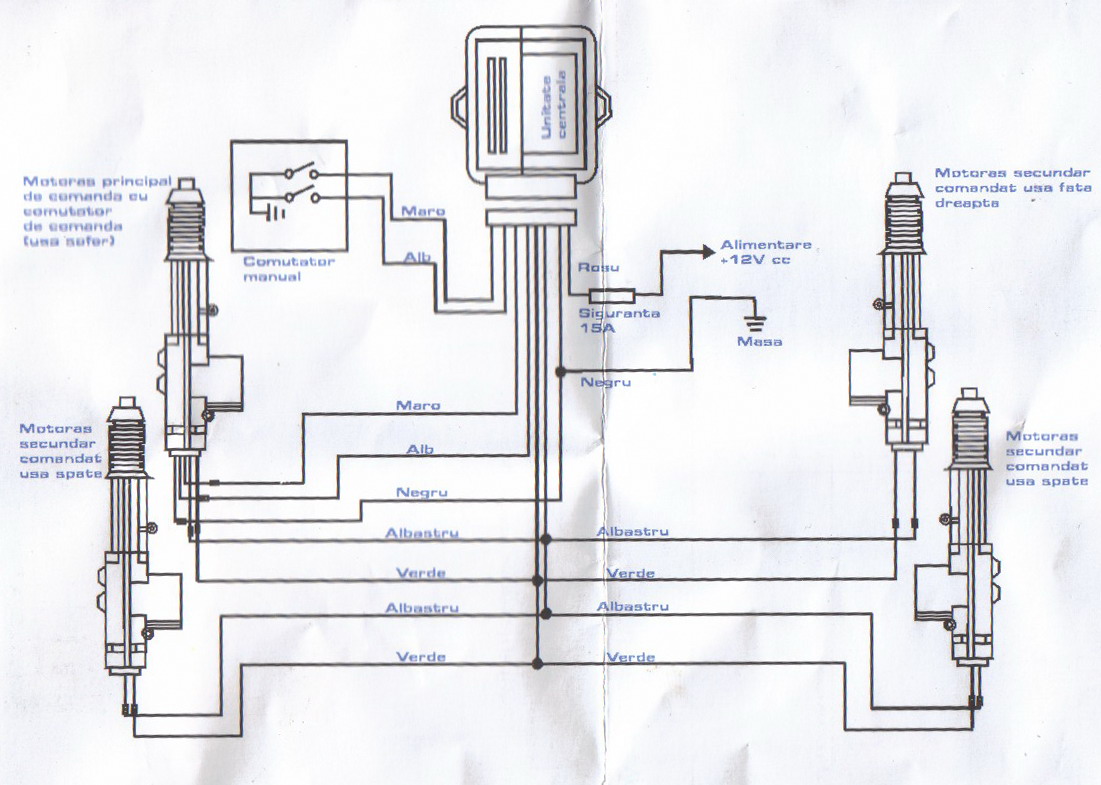

  2. Presupun ca nu are careva tipul asta de alarma, dar ma puteti ajuta sa leg inchiderea la alarma pe care o am.
