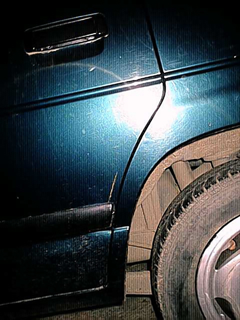

Am doua zgarieturi pe masina (pana la tabla) asa ca se vad ceva urme de rugina. Problema e cum sa izolez/protejez zonele ca sa nu evolueze peste iarna ... nu am reusit sa le rezolv asa ca sunt ingrijorat sa nu evolueze ca la Dacie Orice sfat e bine venit. Poate a mai avut cineva asa ceva sa-mi spuna cat de grav poate sa ajunga pana la primavara. Mentionez ca e vorba de o zgarietura de aprox 2 cm, se vede rugina numai pe zona zgariata, nu a atacat cel putin aparent pe langa. Si inca un punct de vreo 2 cm diametru.
