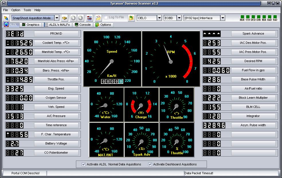

  4. Am reusit azi sa cuplez la ECM interfata data de NINI si softul MyALDLde la Tyranus dar ceva nu e in regula.Atasez o imagine sa va uitati si sa va dati cu parerea.Mentionez ca am folosit calculatorul din casa(stau la parter)si am folosit 3 fire de vreo 5m lungime ca sa cuplez montajul cu ECM-ul.

  6. Ai avut dreaptate Livium . Era inversat Rx cu Tx.Acum merge !Multumesc mult!
