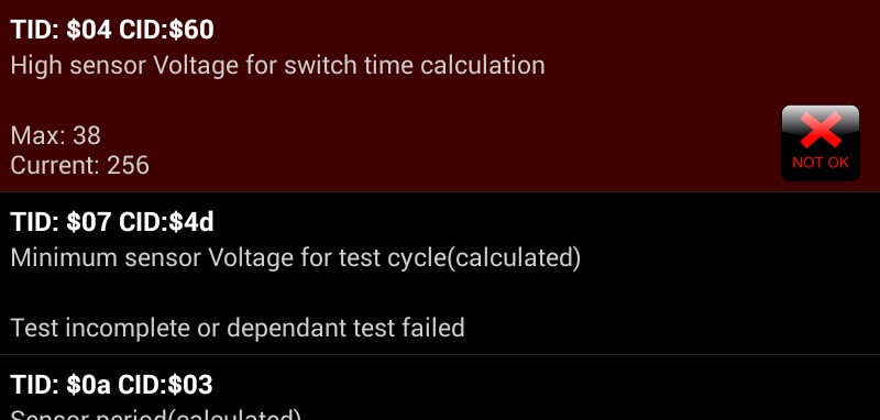

Am masurat cu un OBD 2, parametrii masinii si primul cod care imi apare este: TID: S04 CID 60....NOT OK High sensor voltage for switch time calculation Max. 38 current 256 Am gasit ca TID insemna TEST INDENTIFICATION, iar CID, COD IDENTIFICATION. Stie cineva ce inseamna aceste coduri?= (de eroare)? Atasez si poza respectiva. Multumesc.
