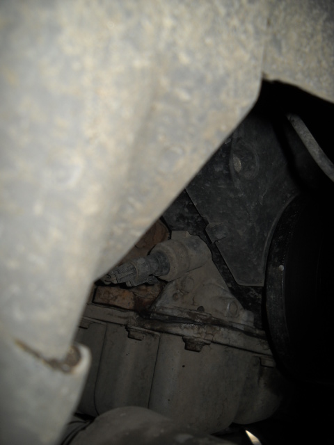

  15. Am si eu o mica problema cu pierderi de antigel. Am observat initial o mica scadere (1 cm) a lichidului de racire din vasul de expansiune. Am considerat ca e vorba de o neetanseitate la vasul de expansiune, cum mi s-a mai intimplat in fiecare an la trecerea de la vara la toamna si am completat aproximativ 500 ml amestec, insa dupa 2 zile si 300 km am revenit la situatia initiala si poate mai rau. Am examinat furtunele la rece si am observat o mica scurgere pe corpul motorului, in dreapta jos, sub zona curelelor. Initial pata umeda era vizibila pe garnitura baii de ulei, in coltul de sub alternator, dar la o examinare mai atenta am constatat ca totusi dira venea mai de sus, inapoia corpului mufei din zona, si respectiv dinapoia intariturii din coltul respectiv. Cum nu eram sigur ca e asta, in zona fiind posibila stropirea cu apa antrenata de roti, si cum suspectam o posibila fisura radiator sau calorifer am completat un flacon de 2+2 de etanseizare fisuri radiator. Dupa inca 2 zile si ceva mai multi km pierderea de lichid e neglijabila, insa in zona unde am observat scurgerea de lichid pe motor am observat acum in continuare o pata umeda tot la rece, in zona fiind evidente si pete de culoarea lichidului polimerizat de astupare fisuri. Acum nu mai tin minte in vremurile normale daca la desfacere capac vas expansiune trebuie sa existe un sunet de depresurizare, in special la cald, pentru ca acum la mine dupa un drum zgomotul apare la cald, insa daca las masina cateva ore si desfac capacul la vas zgomotul de depresurizare e ca si inexistent (si nu verific asta dupa ce am scos deja capacul si fara sa fi pornit din nou motorul) indicand o posibila neetanseitate. Intrebarea mea si sfatul pe care vi-l cer este care este gravitatea scurgerii si posibilele cauze. Atasez si o fotografie in care se poate vedea o mica pata umeda. Dira urca mai sus, prin spatele corpului mufei din zona, cam in zona in care aparatoarea de plastic se lipeste de corp motor. Exista vreun furtun in zona, sub plasticul respectiv care sa se poate fisura? E posibil sa fie pompa de apa?- distributia a fost schimbata de vreo 7000km? Ce sa incerc? Merci
