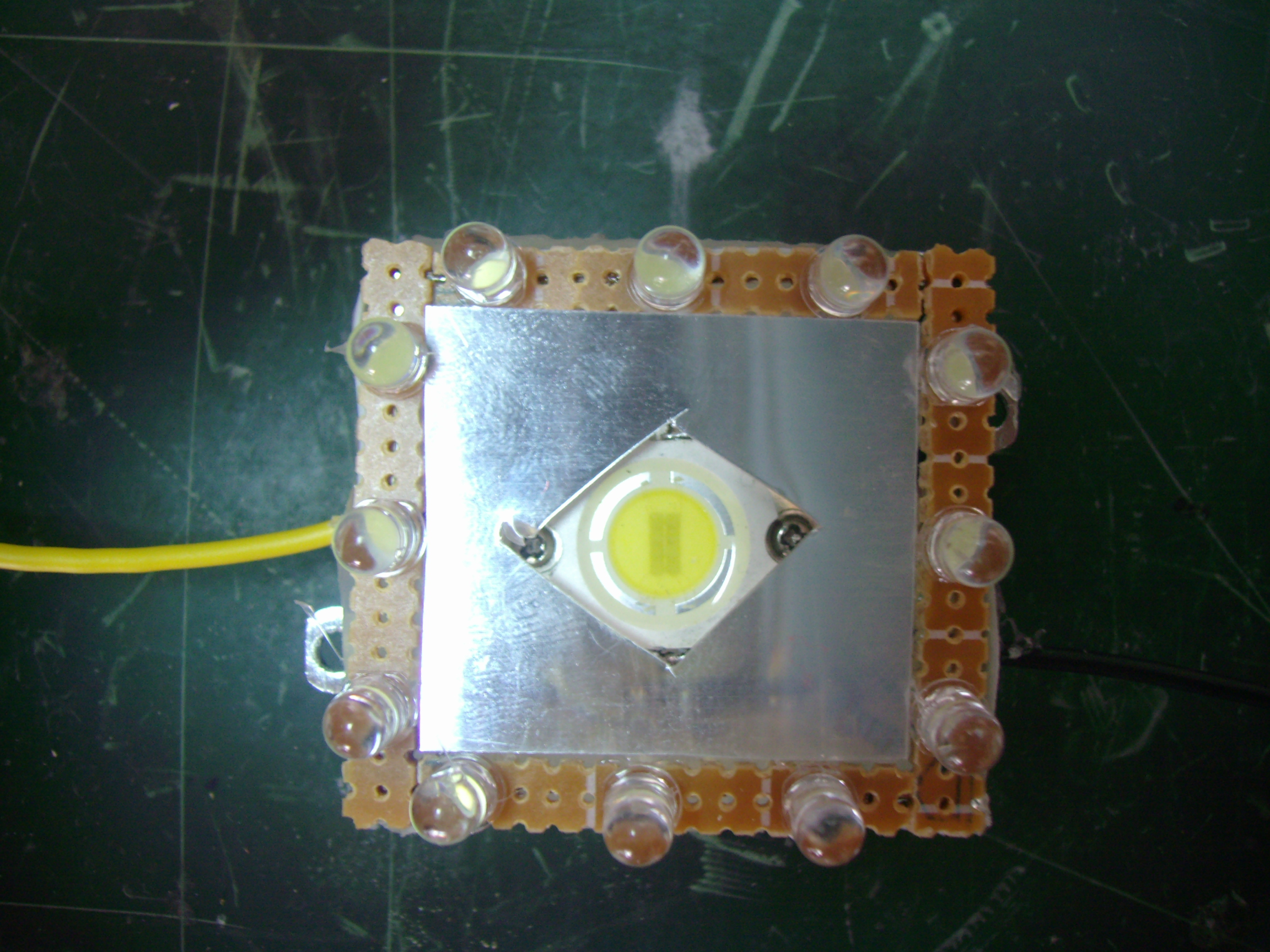

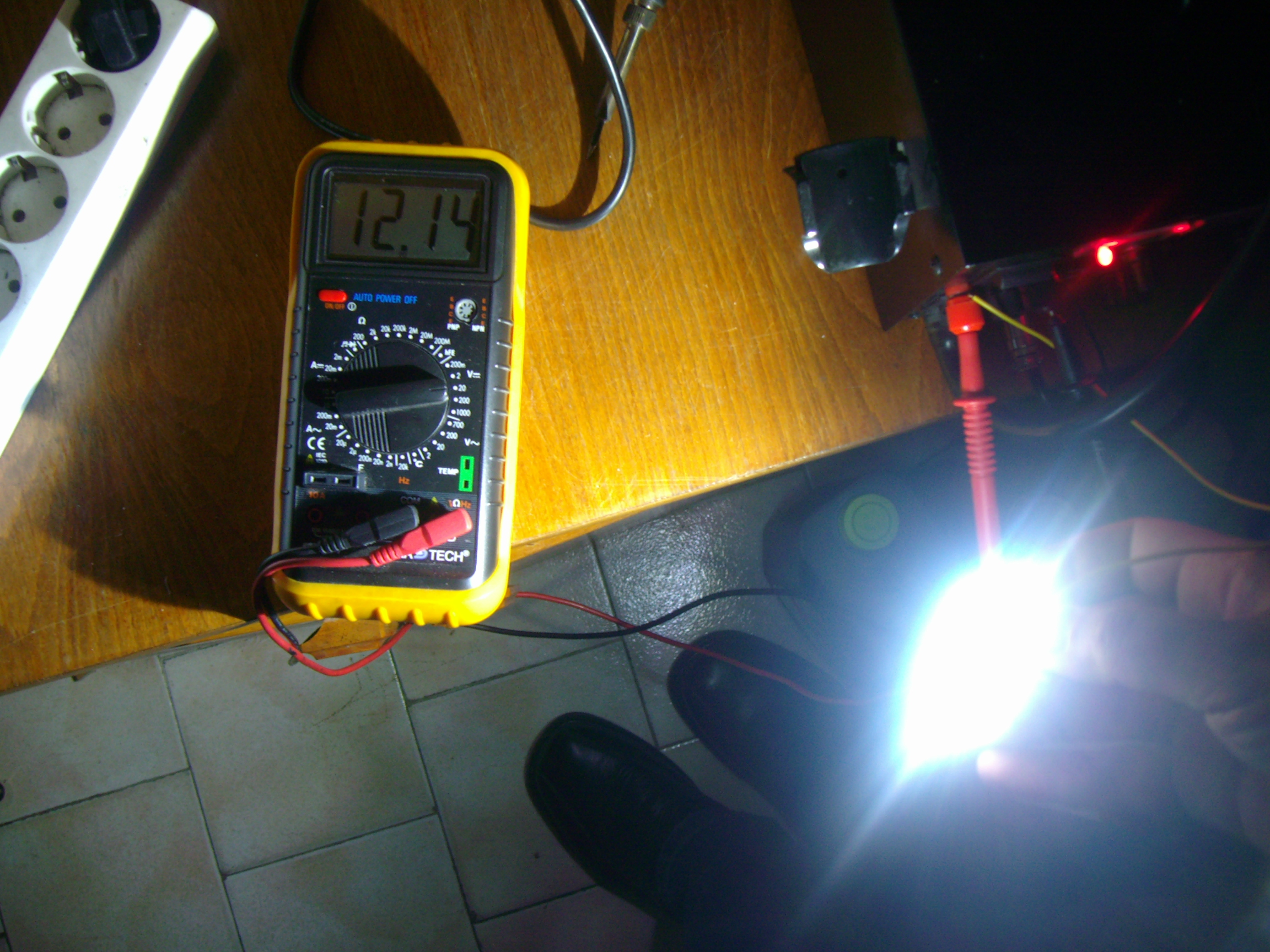

  2. @Dr.L , fii sigur ca pun o sursa de curent constant. Ceva cu un IFRZ si un be555 dar mai sap. Iti dai seama ca nu ma complic sa il pun direct la 14,4 V . Ma cam "doare" buzunarul la 65 ron / bucata , dar pasiunea costa. Asta este! La 12,2 V radiatorul nici nu se incalzeste abia la 13,8 V incepe sa se incinga mai nasol. O sa incerc sa masor si temperatura la 12,2V si revin cu parametrii. Good work in ceea ce priveste lucrarile tale. Asteptam continuari la ele sau imbunatatiri. Succese man!

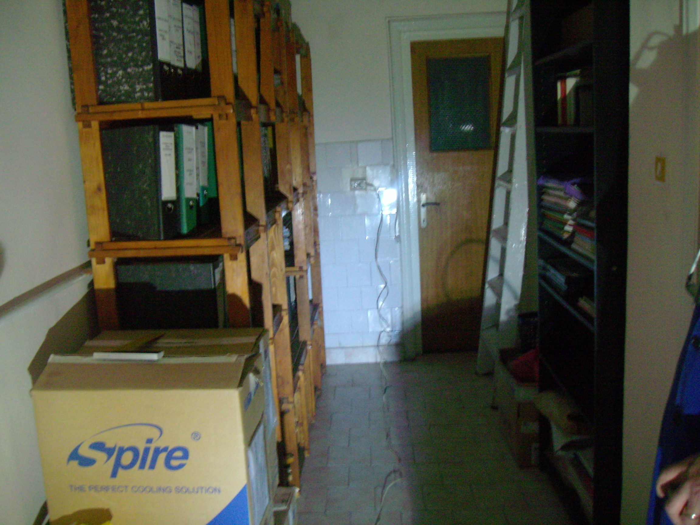

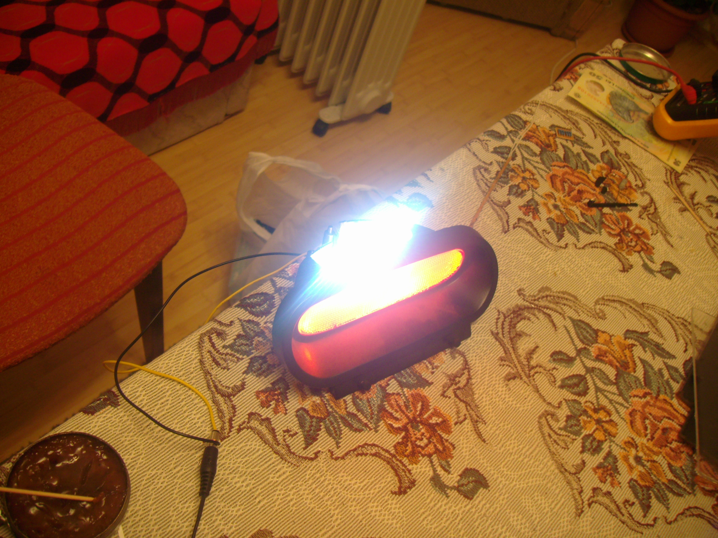

  3. Dupa multe zile de asteptare in sfarsit a venit vremea sa fac primul becoled pentru proiector. Daca stau bine sa ma uit cred ca mai bine il fac far ( glumesc , desigur ). Astept opinii. Am pus rezistente pentru ca am pus cate 3 leduri la 12 v ( 13,8 ). Am alimentat jucaria pina la 13,8 V. Urmeaza testul pe masina si eventual sa caut o schema de la 14,5 cat baga releul de incarcare la vreo 12,5 V. Sa limitez tensiunea pe led. Nu as prea vrea sa imi ard led de 65 de lei. Avand in vedere ca sunt doua leduri. Cate unul pe fiecare proiector. Am gasit si proiectoare de matiz dar sa vad cand imi fac timp sa le montez. Holul care se vede in poze are vreo 9 metri lungime. Nu am avut unde sa fac teste pe exterior. O sa incerc in week-end sa fac ceva teste de noapte.

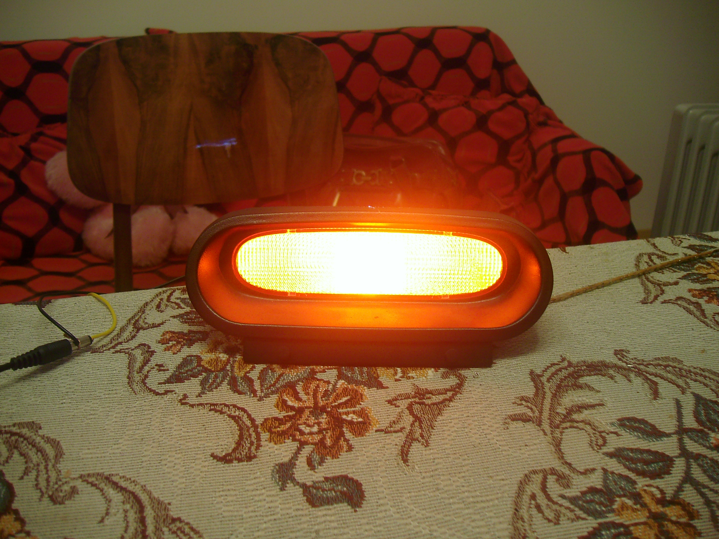

  6. Da , de la Dina le iau ! De smd-uri nu mai stiu , ca nu am mai tinut legatura in ultima luna cu omul de acolo. Anyway SMD-urile se dau pe sub mina. Nu le vei gasi expuse.

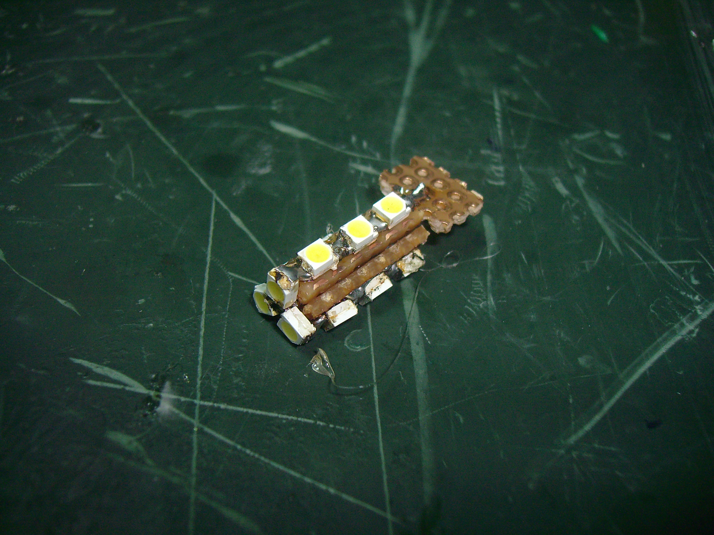

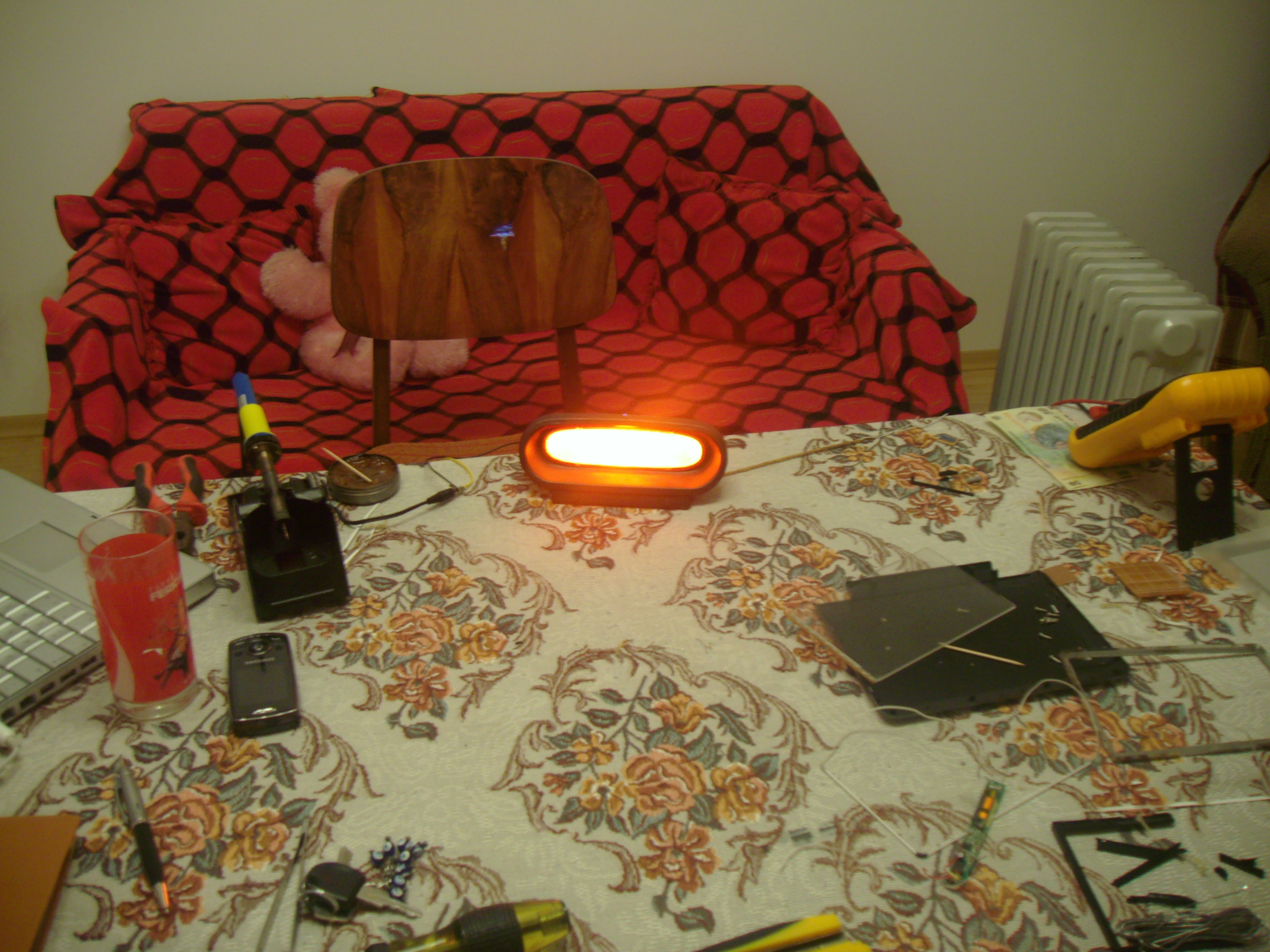

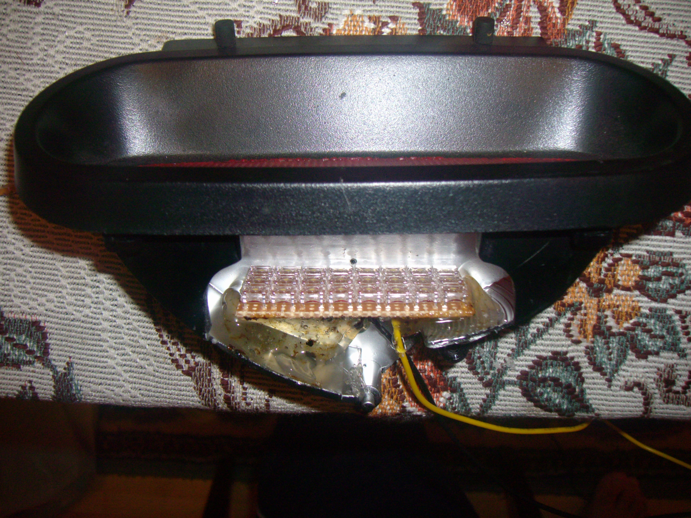

  7. Aseara am modificat stopul din luneta Matizului meu. Beculetul s-a ars si am zis ca e mai bine sa pun niste leduri piranha. Iata ce a iesit : Numai de bine
  8. Multumesc frumos man ! Intrebarea mea este : Mai e nevoie de consumatori pentru a functiona sau pot pune linistit led-uri pe releul de care vb tu ?

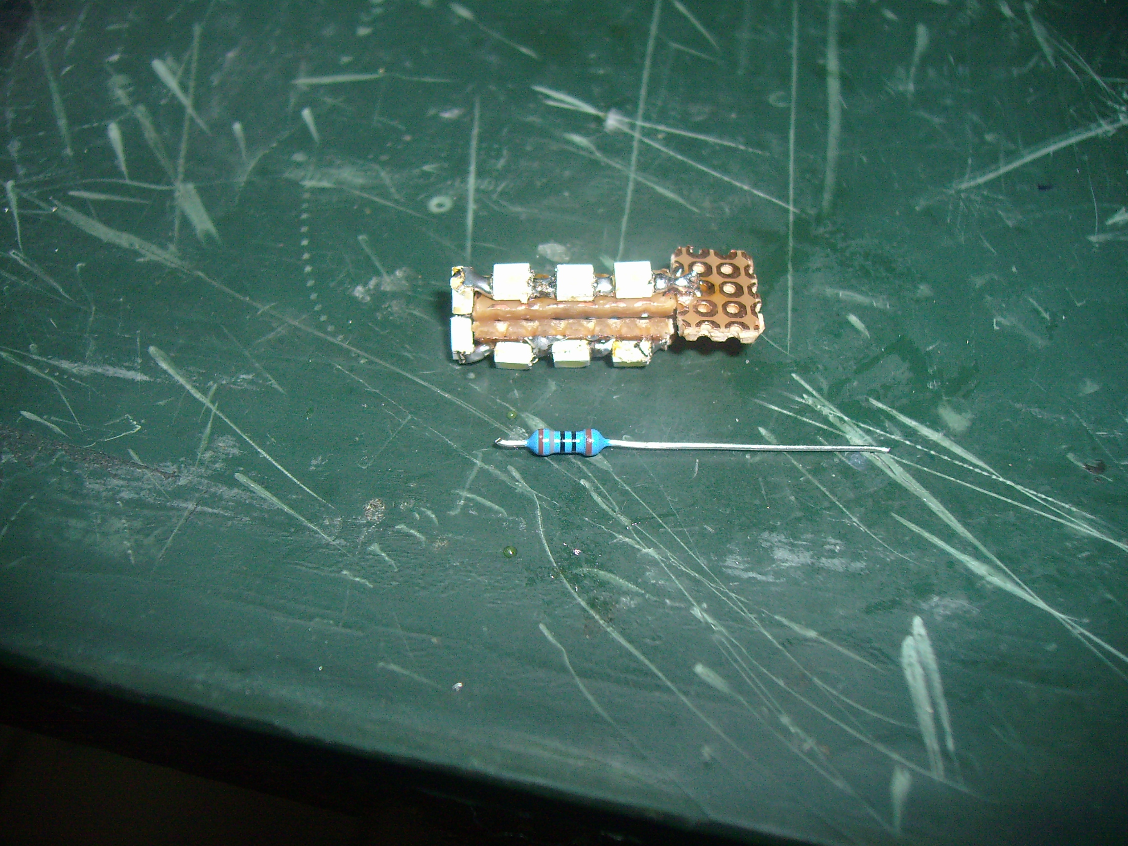

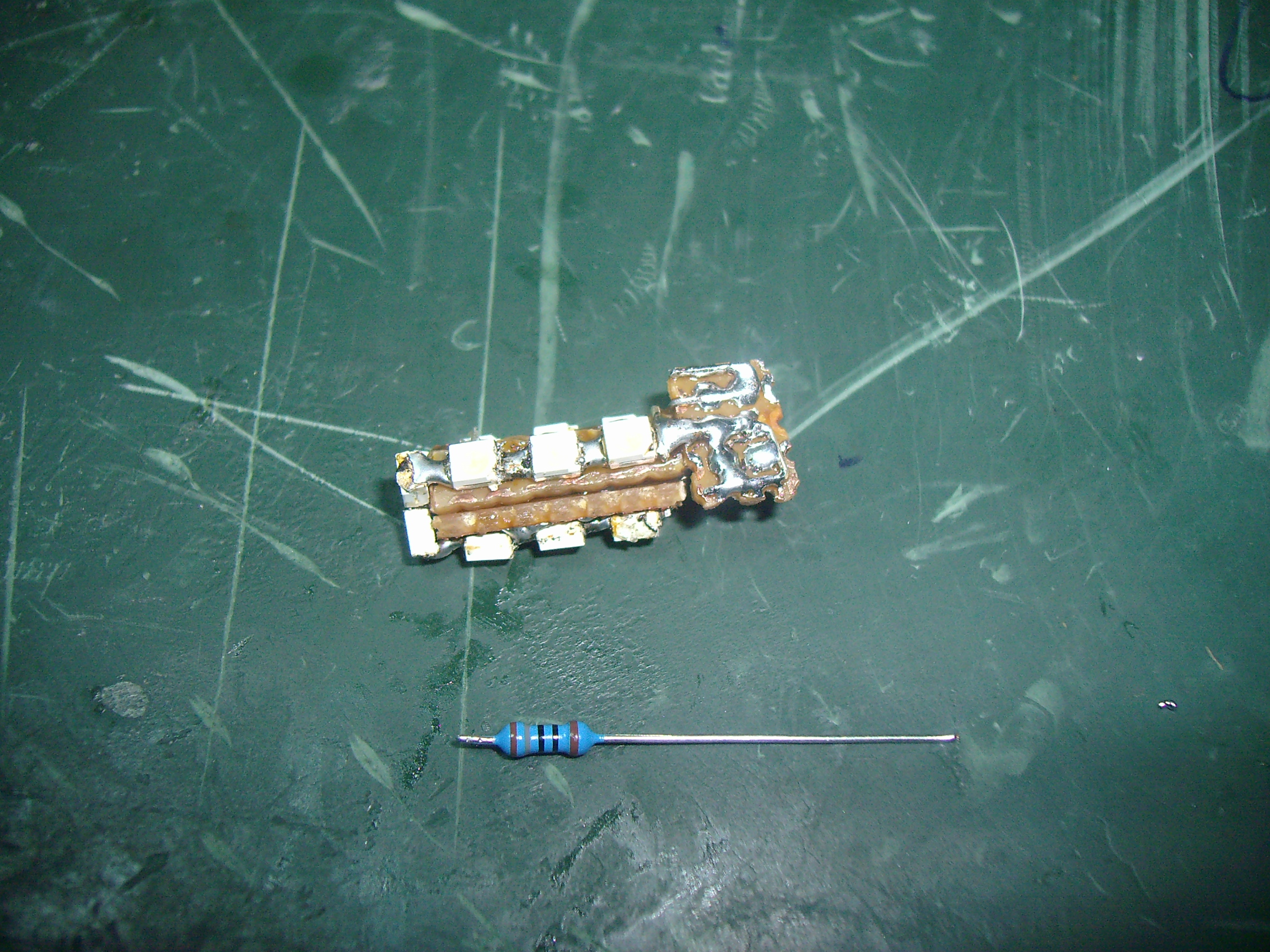

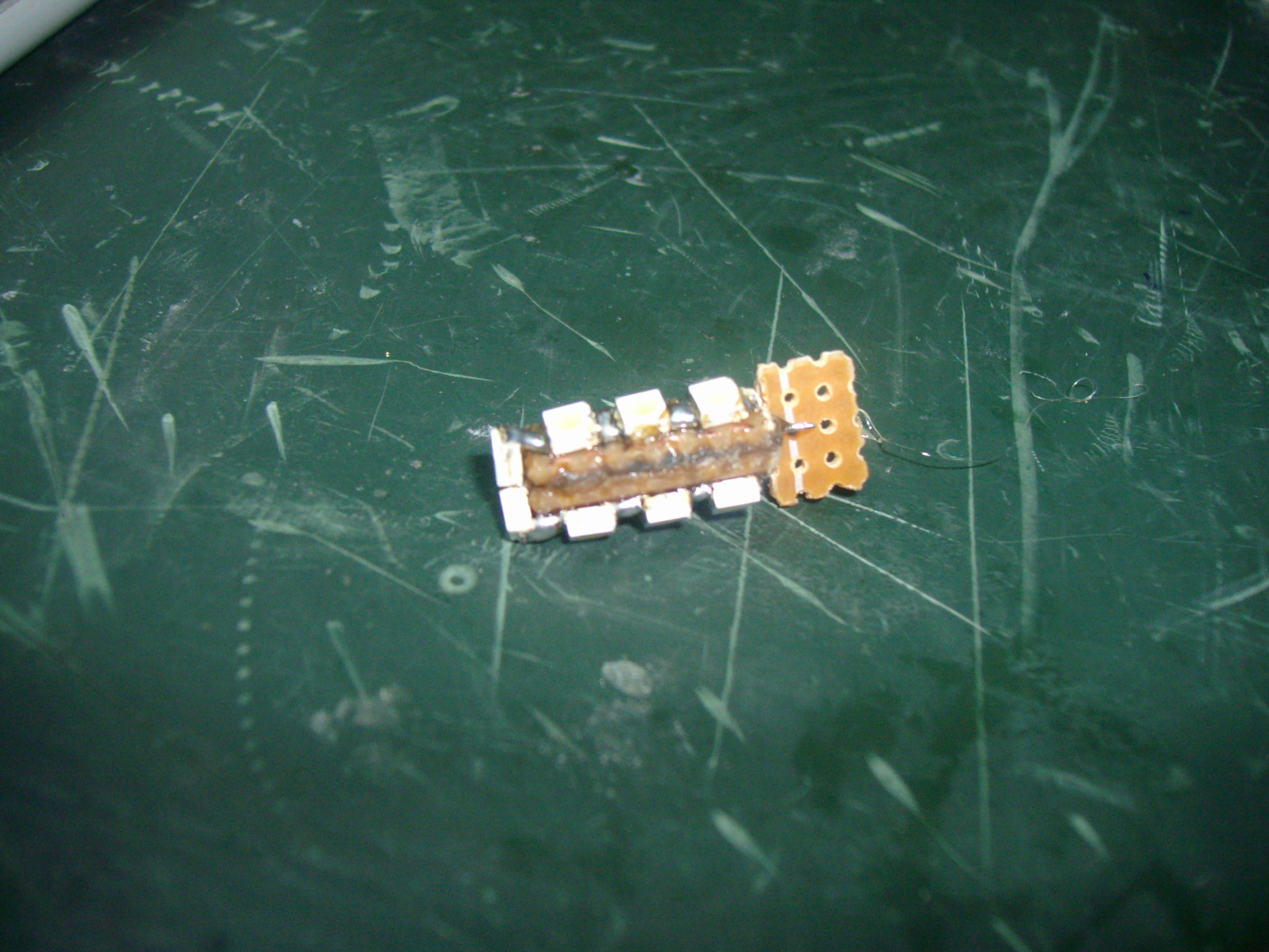

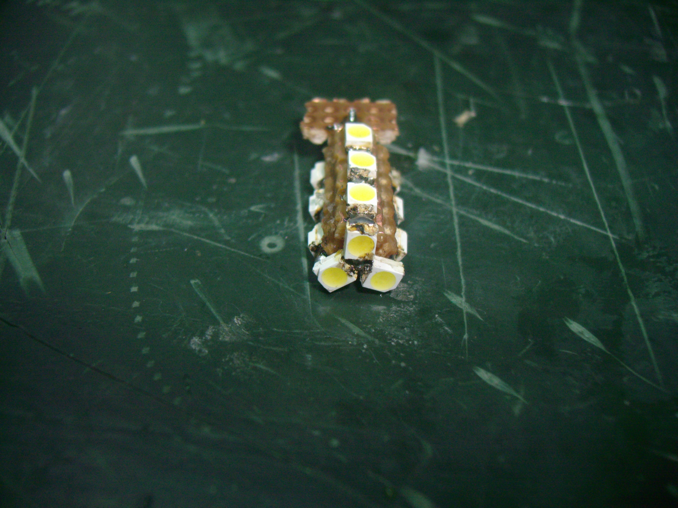

  12. Poti sa spui cumva si ce valoare are ? Daca nu e asa "mare" secret ? ) Intre timp am mai facut inca unul si am schimbat si cel de-al doilea beculet de pozitie. La asta am fost curios sa vad cum merge cu rezistenta. Am pus una de 180 ohmi. Merge ok si nu vad nimik sesizabil ca si iluminare . Deci este ok la 180 ohmi. Poze here : Alte idei ? PS: Ledurile sunt refolosite a treia oara asa ca scuzati imaginea deplorabila a acestora. Pot lua leduri noi si atunci se schimba situatiunea.

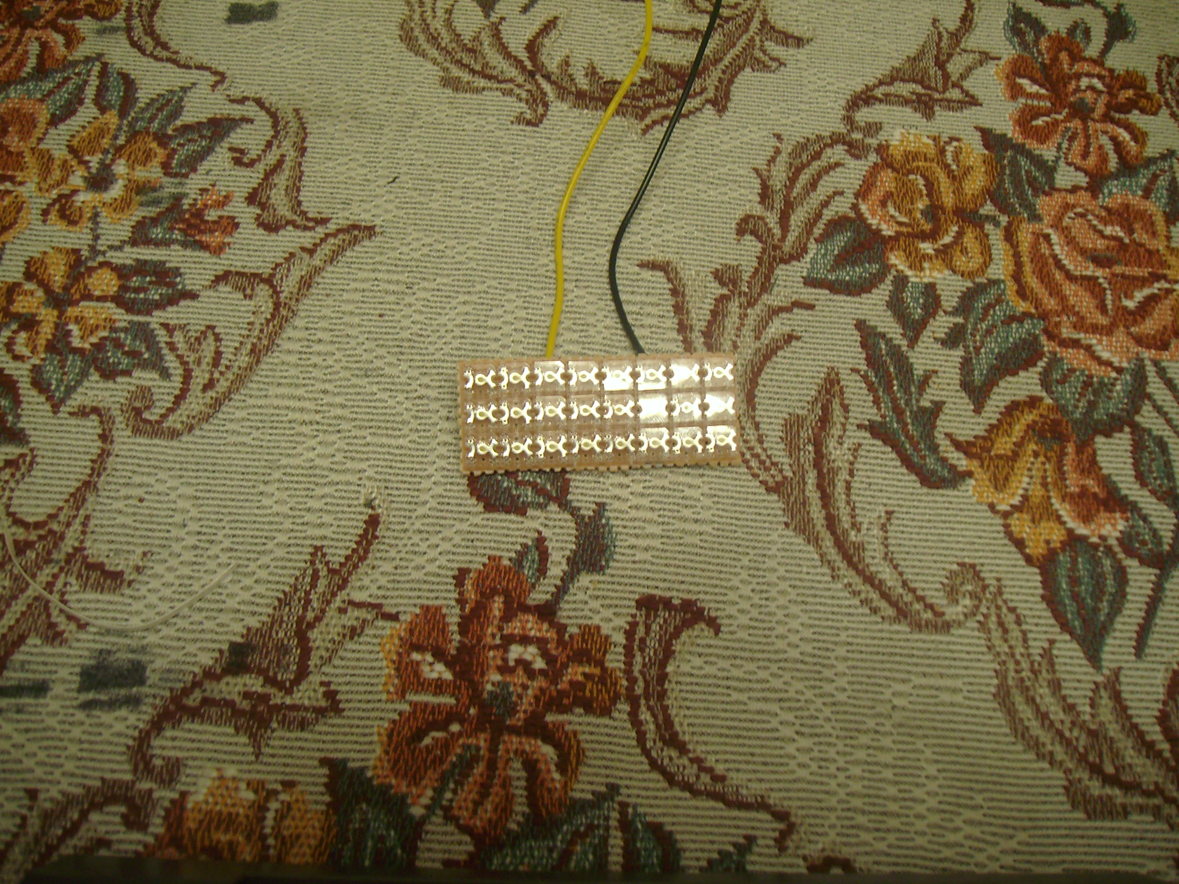

  13. Da , sunt puse fara rezistenta. Aidoma celor de aici: http://bluexenon.ro/produse/leduri-si-neon-auto/led-uri Folosesc aceeasi schema serie-paralel si la backlight-uri and stuff. Pina in 15 V ledurile rezista cu brio fara sa caraie si fara sa se incalzeasca. Nu stiu cu ce ar afecta 12 leduri ( conectate cate 4 in serie si apoi fiecare bloc de 4 puse in paralel ) bateria auto. Nu vad cum streseaza bateria , mai mult decat un bec normal cu incandescenta. Ledurile acelea albe iau intre 20 si 30mA iar iluminarea optima se produce la o cadere de tensiune de 2,8 V pina la 3V. Niste linkuri interesante de masini care au introdus deja iluminarea cu led-uri: http://www.fareastgizmos.com/other_stuff/t..._white_leds.php http://www.2dayblog.com/2007/05/15/audi-r8...lights/?lang=en http://www.motorauthority.com/news/technic...e-lexus-ls600h/ si altele.

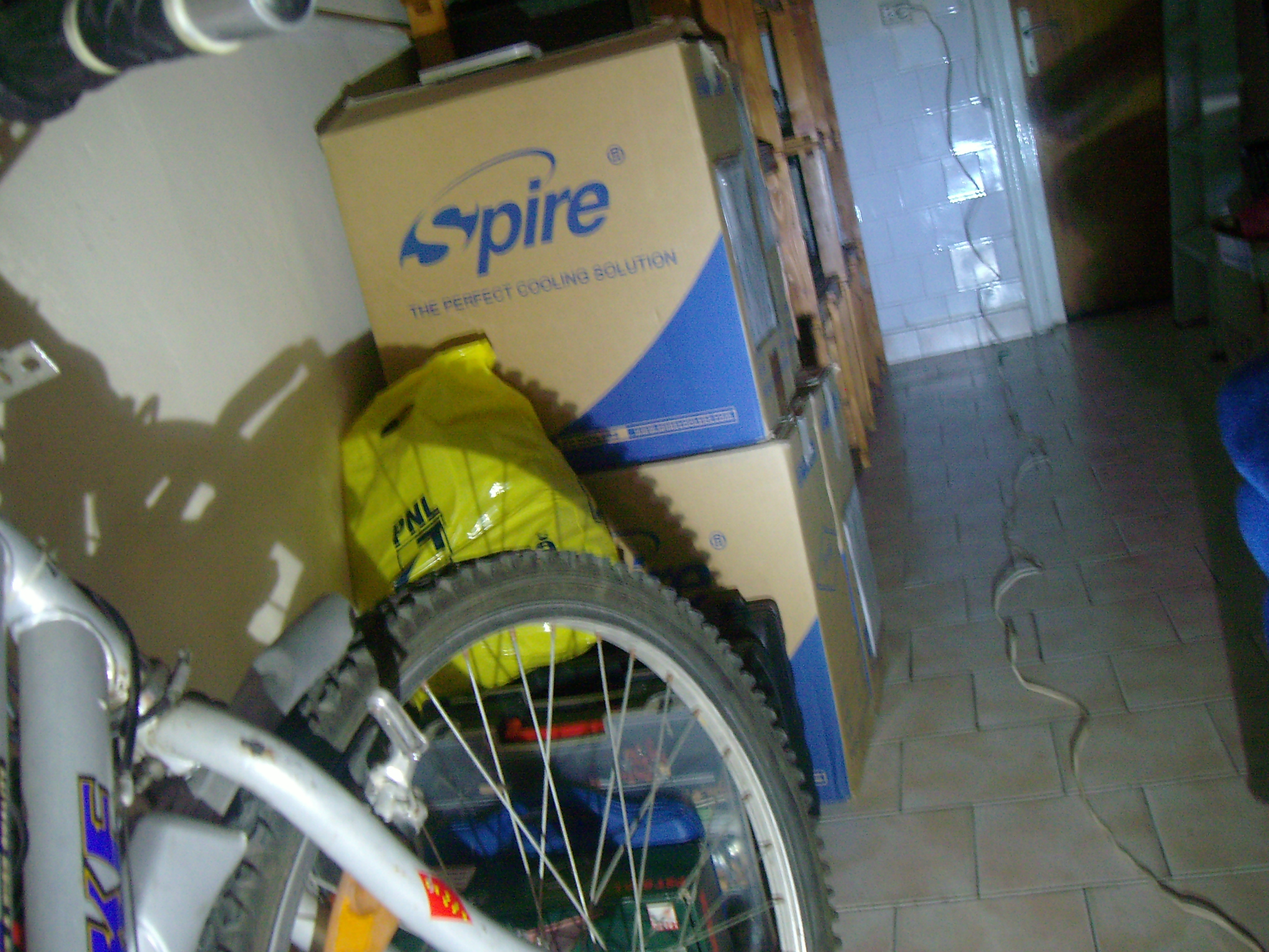

  14. Ceea ce am vrut sa arat prin acele poze a fost sa vedeti comparativ cata lumina dau ledurile . Tocmai de aceea am lasat si becul din farul din dreapta neschimbat . Nu trebuie sa fac masuratori de mare precizie ca sa se vada ochiometric chiar si din pozele acelea ca fluxul luminos al celor 12 leduri este egal sau mai mare ca cel al becului respectiv. Pozele nu sunt etalonul perfect.
  15. Man , trust me ca au lumina asemanatoare cu a pozitiilor. Nu am un aparat fotocorespunzator. Toate aparatele foto dau rateuri la iluminare externa ( suplimentara ). Nu ai cum sa faci poza fix ca si cum vezi cu ochiul liber.
