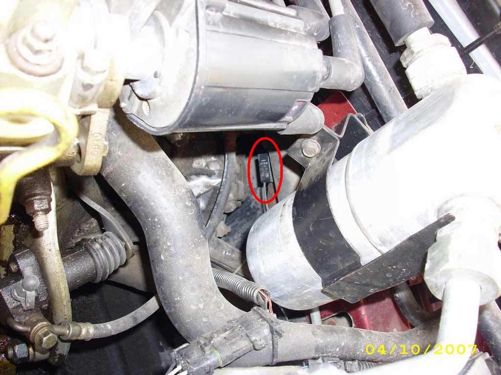

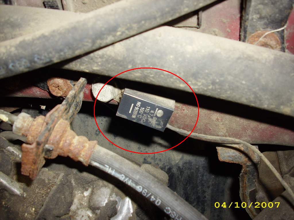

Am aratat in pozele atasate despre ce piesa este vorba...cine stie unde vine leagat firul ala ca la mine e in aer. Ce rol are? Multumesc anticipat.
