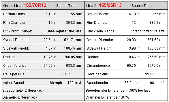

  3. Eu zic ca se pot pune de pe matiz jentile de 5.5jx13". Imi si argumentez opinia. diferenta e mica de 1.5%... parca... www.1010tires.com
