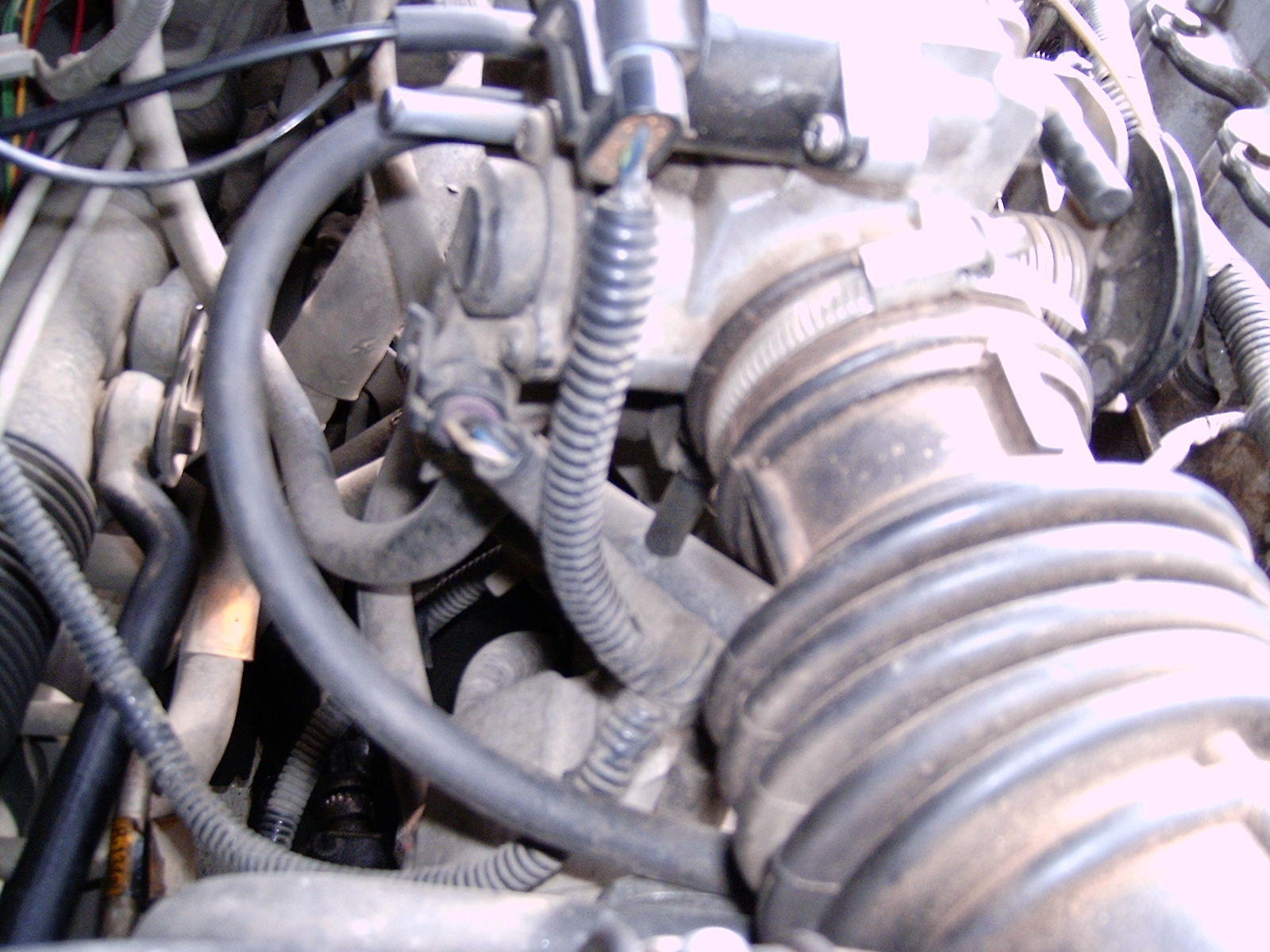

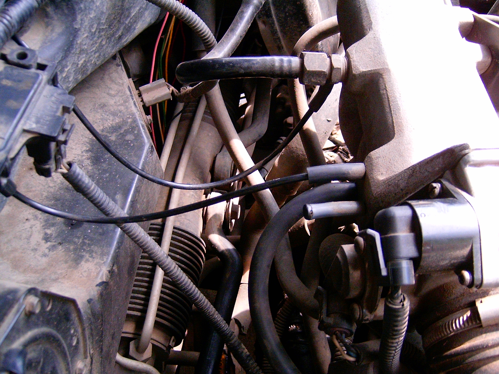

  4. Am o nelamurire... Am comparat furtunele de vacuum de la clapeta de aer de pe masina mea cu poza din manual si am gasit niste diferente, si anume furtunul care merge la senzorul MAP la mine e conectat in alt orificiu. De asemeni sunt 2 orificii infundate: cel din dreapta de sus si cel de dedesubt. Care sa fie explicatia?
