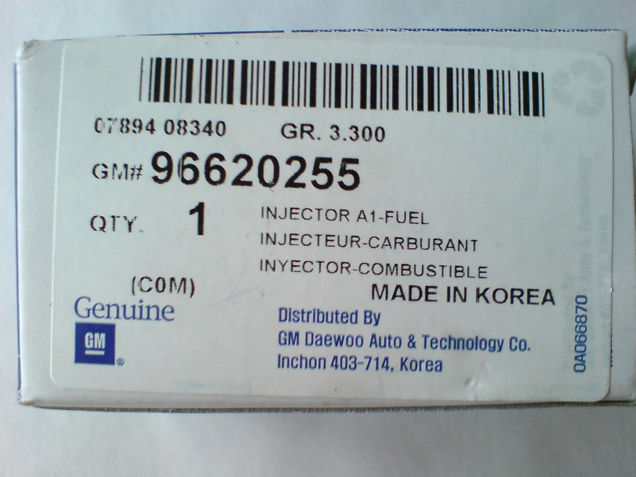

  6. Am schimbat injectoarele azi, prima impresie : - motorul merge mai rotund nu are trepidatii in mers, nu mai se aude un tacanit ca inainte la relanti - la 30 km/h tinut constant din acceleratie nu mai da in nas - la decelerarea de la 40Km/h luat piciorul de pe acceleratie motorul nu mai da in nas se reduce viteza lin - la placarea de pe loc e mai nervos nu se mai aude infundat ca inainte. Vizual injectoarele aveam depuneti serioase pe duzele alea, iar ca numar de orificii tot 4 au.
  7. Am cumparat pana la urma injectoare noi maine am sa le montez. Nu am gasit modelul cu 2 orificii in loc de 4 cum mi-a recomandat tolin. Injectoarele le-am cumparat de la iasi 131 Lei/buc. Am sa revin maine cu pareri si poze la injectoarele vechi.
  8. Cum am spus si eu mai sus piesele sunt identice cu cele de pe masina. La mine a durat 2,5 ore pe ceas m-am si mirat cat de rapid a putu sa fie. La un service in iasi imi spusesera ca dureaza 7 ore

  21. Am gasit o schema cat de cat.. am inteles care si cum vin acolo sper sa ma descurc. Referitor la ce spuneai cu injectoarele ca sunt de 2 tipuri am gasit la autodaewoo cele cu sigla GM pe ele.. sunt cele bune sau nu ?
