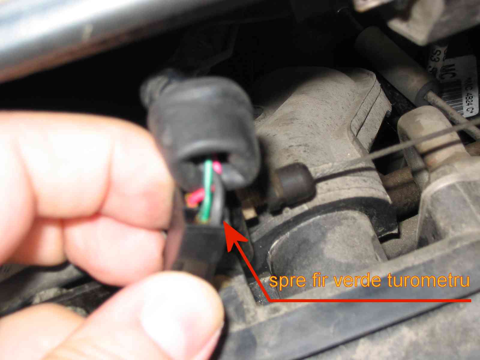

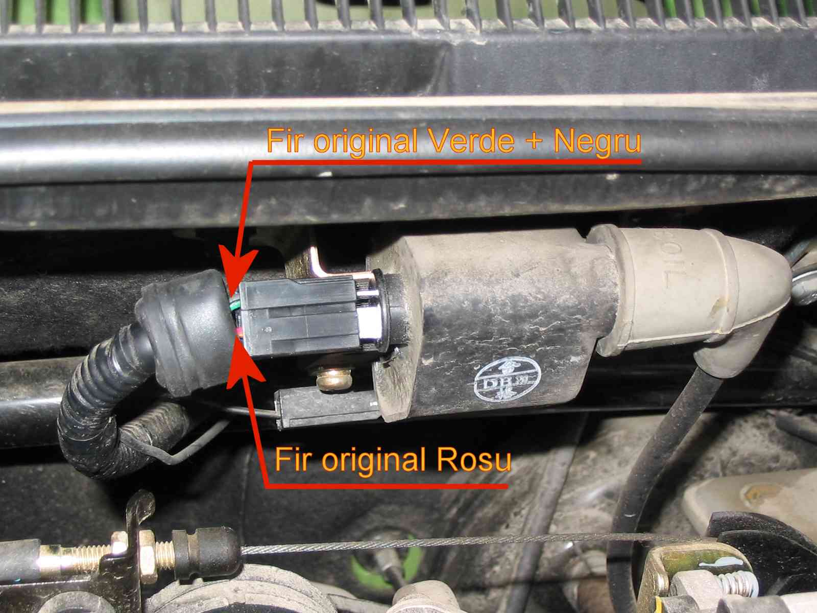

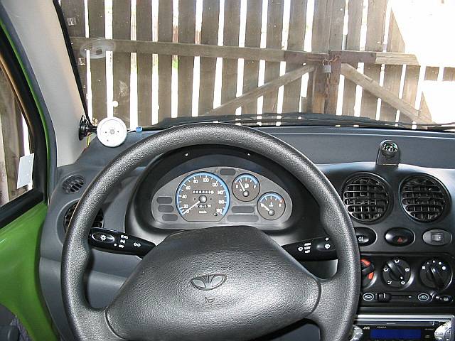

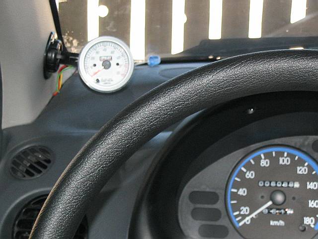

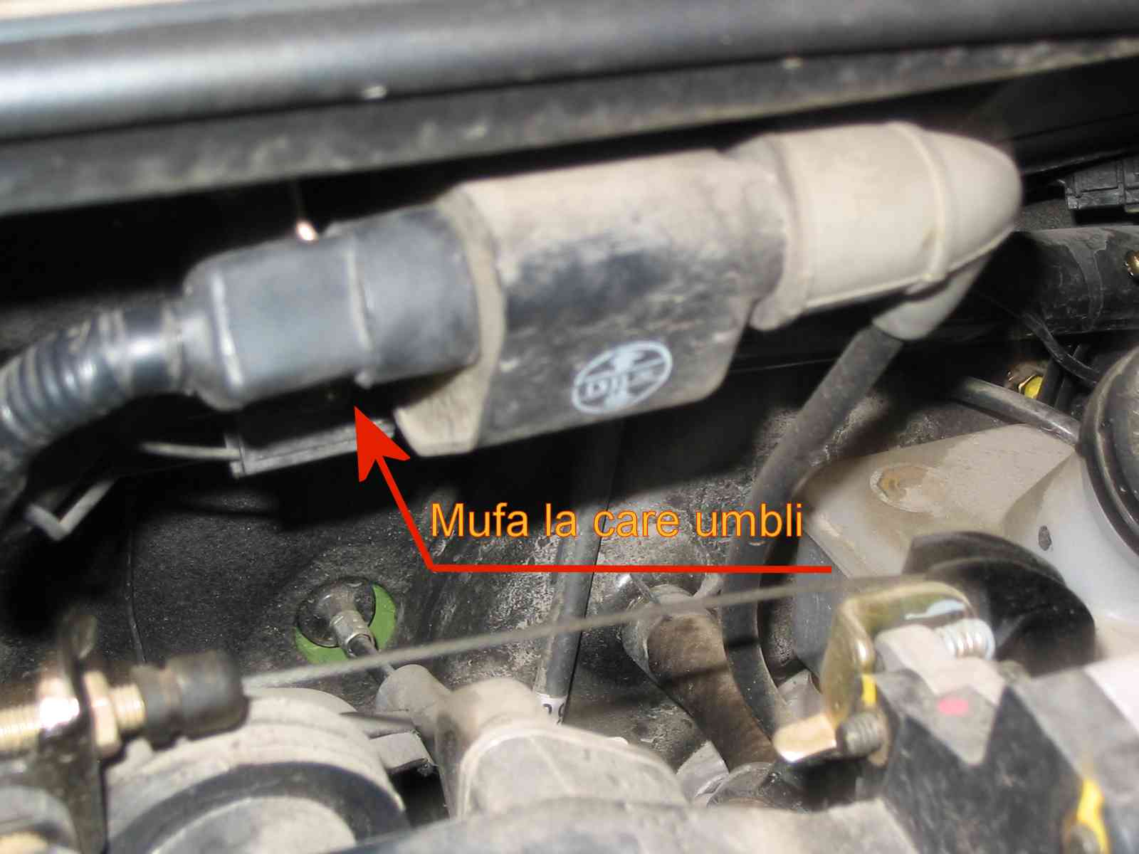

Uite 3 poze care sper sa te lamureasca. Vezi sa ai grija cand scoti mufa din bobina. Trebuie stransa intre degete destul de tare pentru ca are o clema de siguranta. Poti vedea clema daca dai peste cap mansonul de cauciuc. Clema e in asa fel asezata incat cand pui mana sa scoti mufa atingi direct zona clemei cu degetul aratator. Sper sa te descurci. Firul verde de la turometru se leaga impreuna cu cel verde din mufa.
Daca e euro2 undeva in partea de sus a compartimentului motor, intre stergatoare e bobina de inductie care are in partea stanga o mufa cu 2 fire. turometrul se leaga pe firul verde din mufa. (daca nu respecta culorile, leaga pe oricare, unul merge, unul nu merge - daca legi gresit nu se intampla nimic). Daca e euro3, ... unul din pinii computerului de bord e iesire pentru turometru. Nu stiu care, si nici ce interfata are nevoie... Probabil un tranzistor...

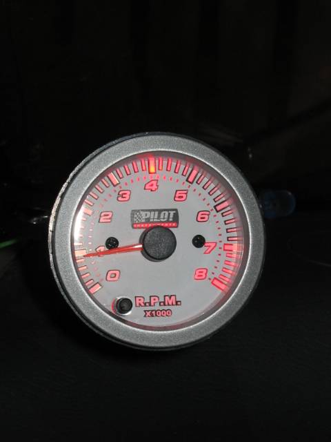

Intre timp am gasit si mai ieftin, dar e o varianta cu mai putine optiuni. Adica este acelasi turometru dar cu afisajul monocrom (albastru). Pretul este undeva la 110 RON. Cum eu deja am, nu am fost interesat de detalii privind expedierea, taxe de curierat, conditii de plata... Pentru cine e interesat putegi gasi asa ceva la Horguem Tuning, undeva prin Oradea. Site-ul lor e caaaaah. Oricum, daca sunt seriosi, anuntati-ma si pe mine. Ca sa ma oftic... horguemtuning@rdslink.ro Horvath Laszlo, Horguem Tuning Str. Splaiul Crisanei nr 13, ap 12, Oradea tel/fax:+40-(0)259-436144 GSMOrange: +40-(0)745-268665 GSM Zapp: 0788-689203

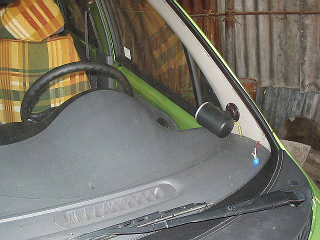

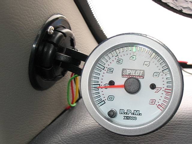

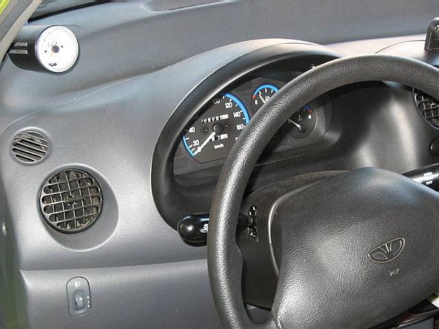

Piciorul la suport nu are gaura pe interior, si in plus asta ar insemna inca o gaura in finitia laterala. Ce rost are, daca tot exista spatiul dintre bord si finitie. Ce era nevoie, dar m-am grabit, era sa folosesc un tub de plastic negru sau gri sa maschez firele. Probabil ca am sa-l montez candva... Si in plus, faptul ca nu l-am montat, va lasa pe voi sa vedeti ca se conecteaza cu 4 fire...

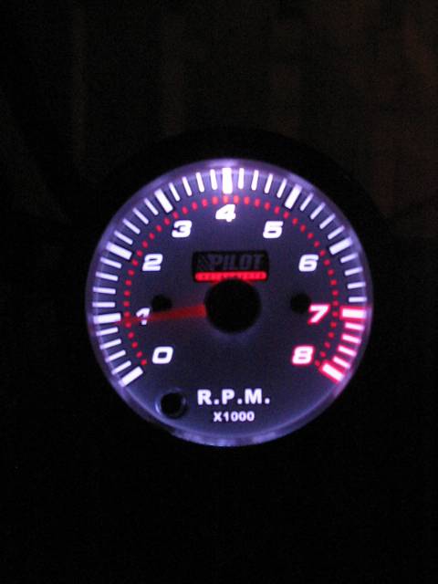

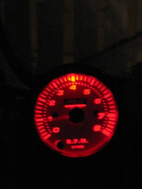

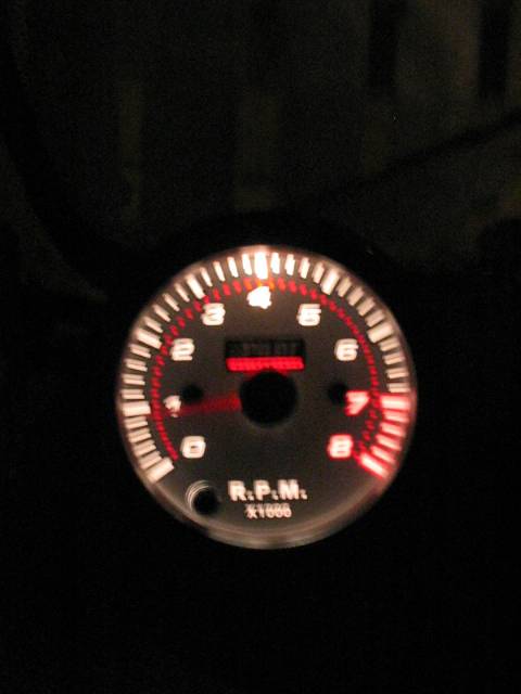

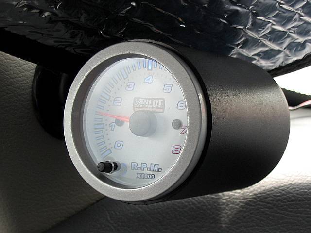

Cam asa arata in matizache: Daca doriti detalii despre intalare, functionare... astept intrebari. PS: fftopic: turatie relanti: 850, limitare electronica turatie la 6400
Poze cu turometrul pentru matiz gasiti in sectiunea Electronica auto, tuometru pentru tico si matiz Poze turometru matiz
Am cumparat si montat un turometru pe Matiz E2. Magazinul e on-line: http://www.accesorii-auto.ro/shop sectiunea TUNING capitolul DIVERSE. Sunt diverse modele la diverse preturi. Ce am luat eu e: Ceas turometru benzina 52 mm Pret: 2.450.000 Lei Desi e micut, merge perfect, se monteaza usor, e precis. Turometrul poate fi vazut si pe http://www.lampa.it Expedierea se face prin cargus (aprox 150.000 lei). Turometrul arata cam asa:
Posesor Matiz "E klasse" fara AC din iulie 2004 am prestat urmatoarele asupra bietului nevinovat: 1. imediat dupa achizitionare, inchidere + alarma (Eaglemaster) 2. CD player+ radio(JVC) + 4 boxe(SAL - membrana cauciucata) 3. sezor perimetru suplimentar 4. proiectoare ceata - model Polonia 5. deschidere electrica portbagaj 6. montat stingator langa picior stanga 7. montat turometru. Modificarile le-am facut singur, pe bordura, in timp de un an. Acum sunt multumit de cum arata, dar parca asi incerca ceva si cu spatiul folosit de airbag-ul la pasager. Ceva... un fel de torpedou suplimentar...
