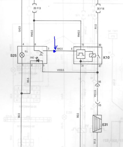

  6. Am vorbit cu ei, stoc zero si nu stiu pe cand o sa primeasca, o sa incerc cu ceva second de pe oglinzile cu incalzire de la dacia logan.
  7. Gata, instalat, testat si functional 100%. Deci releul de temporizare dezaburire luneta este actionat prin impuls crescator, singurul inconvenient este ca nu poti sa opresti dezaburirea cat timp motorul este pornit din telecomanda, dar dupa ce treci din nou pe contactul cheie al masinii totul revine la normal. Mai am de montat 2 folii de incalzire oglinzi laterale (care nu le-am gasit inca de cumparat), consum 2 * 12 W. Intrebarea mea este daca rezista relelul la un consum suplimentar de 24 W, adica sa leg incalzirea oglinzilor pe circuitul lunetei.
  8. De acord cu tine, maine montez alarma (12 grade maxim afara, alta zi mai calduroasa nu cred ca mai prind iarna asta) si va anunt cum functioneaza partea cu dezaburirea lunetei si a oglinzilor laterale, care normal ca nu vor fi legate pe circuitul electromotorului.
  9. Buna Vreu sa activez dezaburirea la pornirea motorului din telecomanda, atunci trimit un + 12v in continuu, nu va fi doar un impuls ca la apasarea unui buton, intrebarea mea este daca releul stie sa functioneze nu doar cu impulsuri de tensiune. Se va arde ceva, va functiona sau releul va astepta sa scada tensiunea si apoi va activa contactul de dezaburire.
