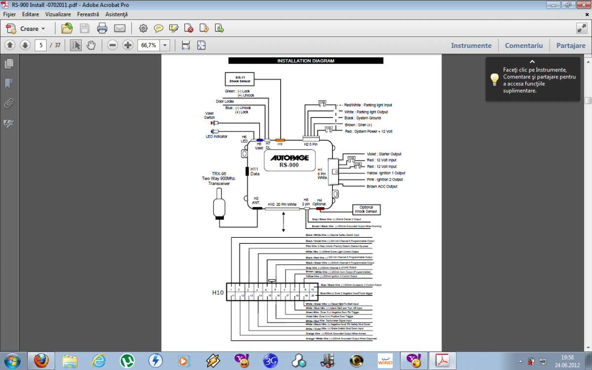

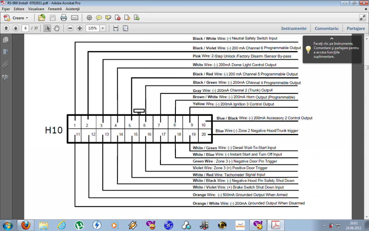

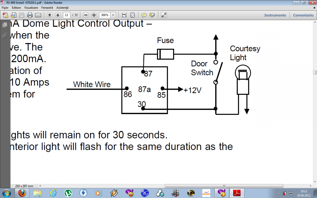

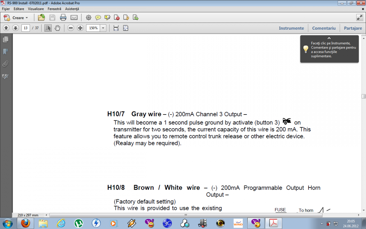

  1. Buna seara. Va cer ajutorul celor care se pricep la electrica auto. Mi-am montat o alarma cu decshidere portbagaj dar fara sa leg portbagajul. Recent am dorit sa leg actuatotul cumparat de mine la alarma,dar m-am impiedicat in fire . Dupa cum o sa atasez poza alarma mea da comanda deschidere portbagaj pe ,-, la 200mA. am luat masa din alarma si am legat-o la actuator . Dupa care am legat permanent .+. de la bec portbagaj la actuator, deci eu am + mereu pe actuator (asta nu cred ca este bine) si masa o iau numai din alarma si din butonul care l-am pus in bord. problema erste ca nu se deschidere mereu capota portbagaj. uneori parca nu ar avea putere. oare trebuie legat un releu? atasez poza cu ce imi spune alarma si cu releul care il am eu acum in cutia de livrare cu care a venit alarma. 1 -alarma vizualizare generala 2- vizualizare mufa ,atentie pinul 7 3-releul care il am momentan 4-specificatii muha 10 pin 7 doresc sa stiu de ce nu deschide mereu si daca trebuie releu cum sa leg firele la el.multumesc
