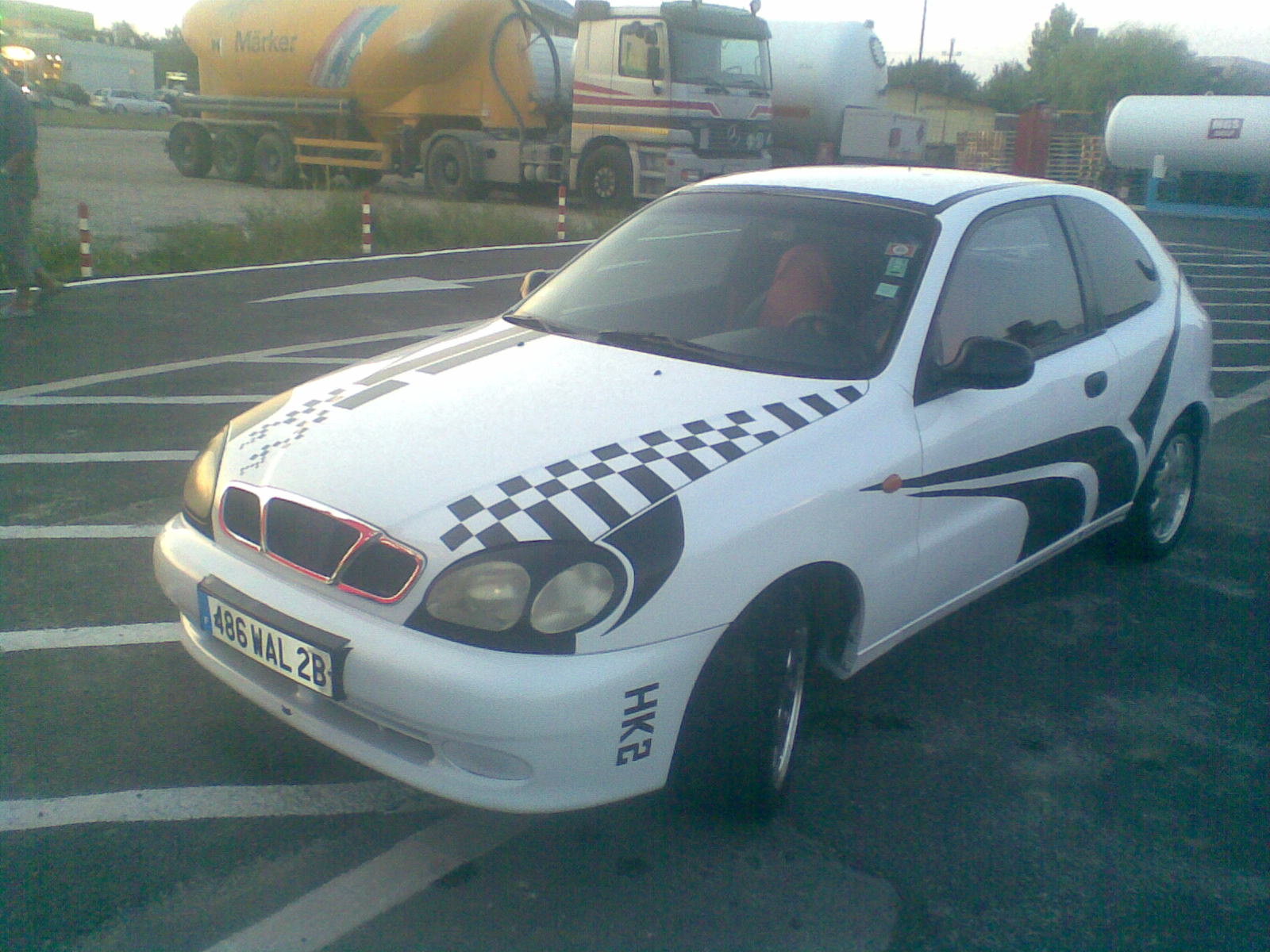

Salex Posted December 27, 2009 Share Posted December 27, 2009 salutare.. are cineva idee daca pe un daewoo lanos se potrivesc farurile de leganza? Nu se potrivesc. Termostatul de Leganza (cu carcasa cu tot) se gaseste pe Opel Astra (cred ca mai vechiute) si pe Opel Frontera. Link to comment

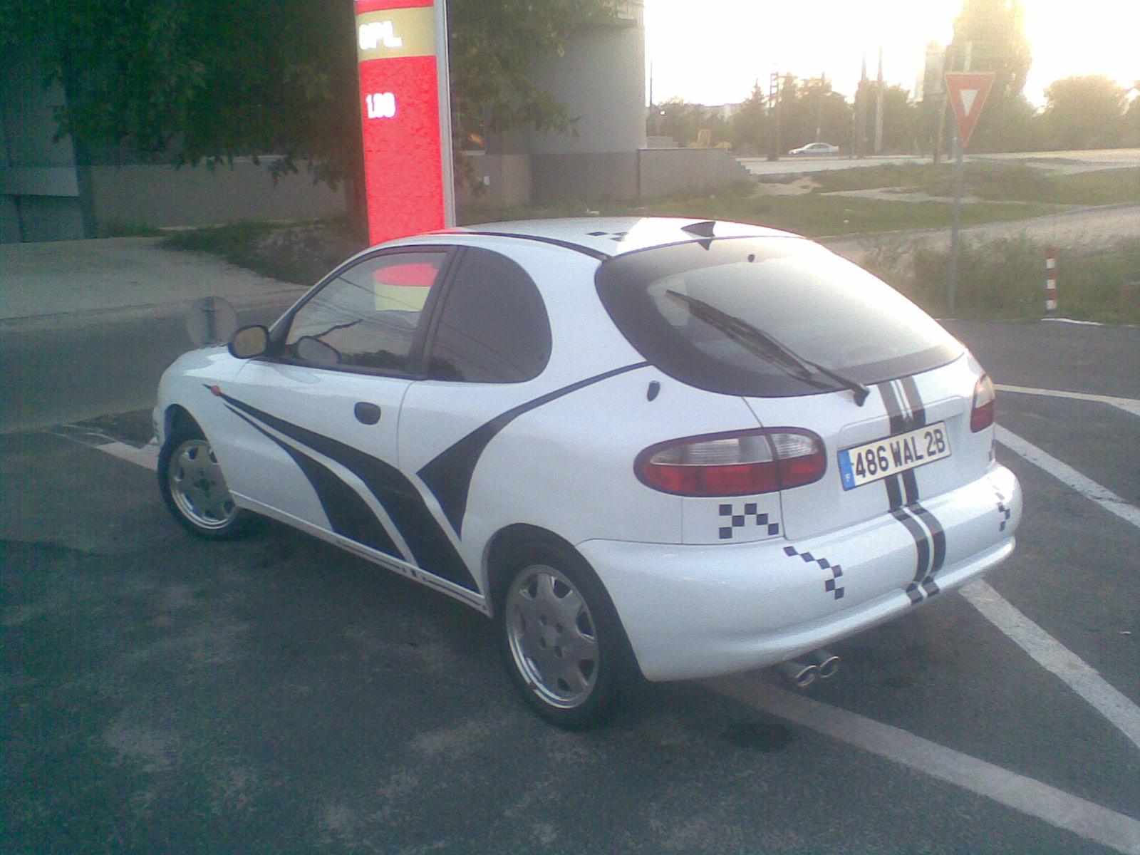

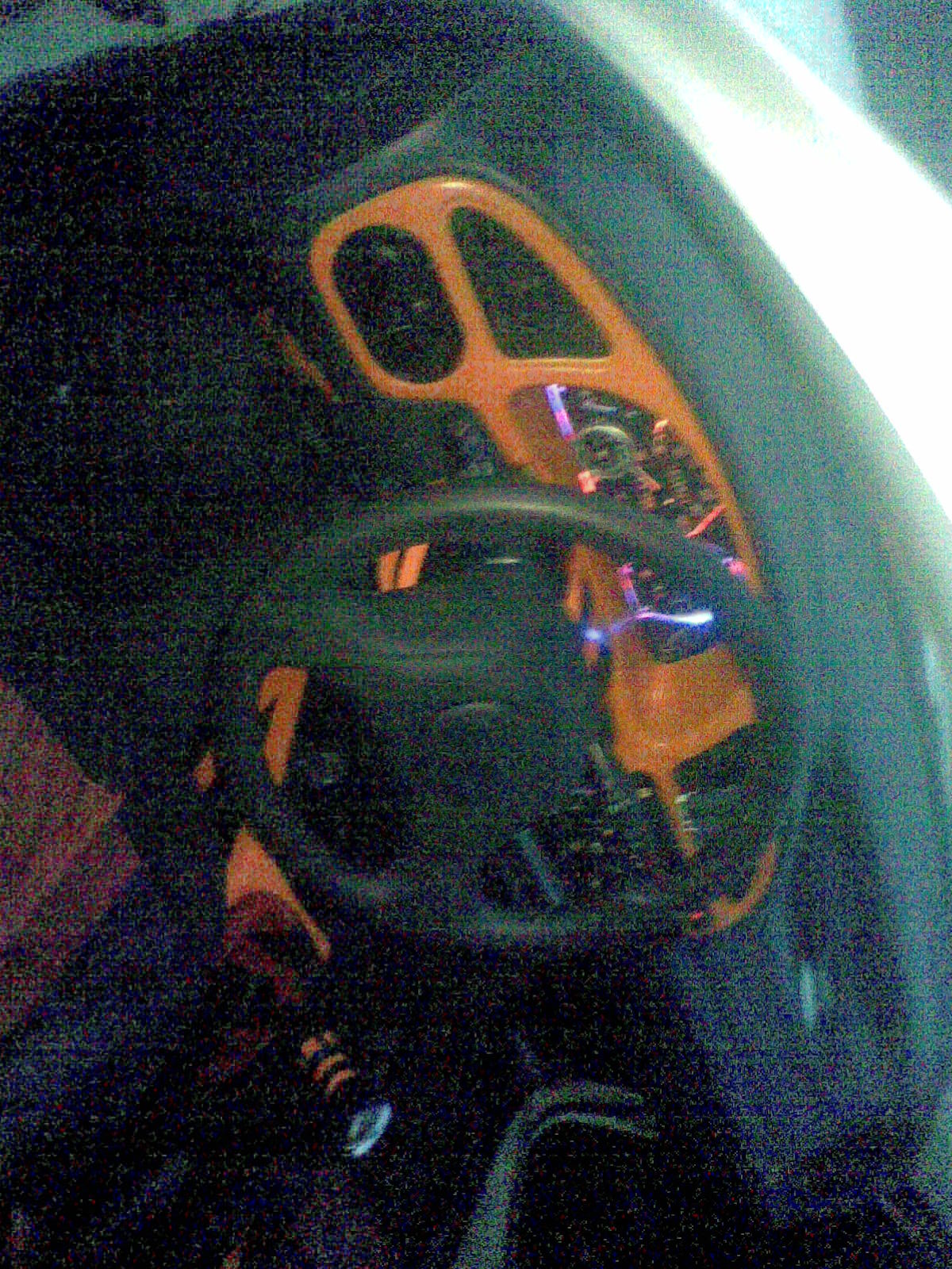

maxxcornel Posted December 27, 2009 Share Posted December 27, 2009 Salutare,sunt nou pe acest forum.am un Daewoo lanos,an 98,2 sport,am incercat sa o madific si eu cum pot,estetic,exterior,interiorul prea putin,as dori si eu mai multe detelii despre ce ar trebui sa-i pun la motor,sau alte lucruri utile pt masina !! Va multumesc !!! Si farurile mele au fost schimbate pe Lanos,de nubira se potrivesc perfect !!! Link to comment

exzibit Posted April 8, 2010 Share Posted April 8, 2010 Si farurile mele au fost schimbate pe Lanos,de nubira se potrivesc perfect !!! pui si tu cateva poze te rog? Link to comment
