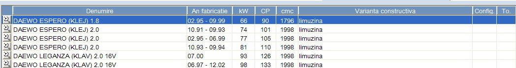

Andrei.ss Posted July 22, 2011 Share Posted July 22, 2011 Ai mai jos masinile pe care s-au folosit modelul de termostat pe care il ai si tu. Din pacate Opel nu se afla printre ele. Link to comment
