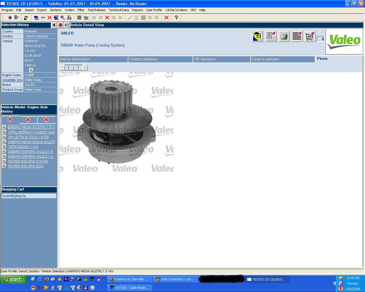

TBird Posted October 6, 2008 Share Posted October 6, 2008 (edited) Salutare, are cineva idee cum arata pompa de apa la cielo DOHC 1.5 16 V ? Este cumva ca cea din poza ? Va intreb.. deoarece cei de la magazin au zis ca este aceiasi pompa ca la SOHC, si nu as vrea sa ma trezesc ca nu se potriveste In programul meu zice ca aceasta pompa este compatibila doar pentru 1.5 DOHC si unele 1.6 DOHC.. dar nimic de SOHC . Dupa ce am schimbat distributia acum 20000km, si mecanicul m-a asigurat ca pompa de apa e ok, am observat acum ca pe acolo pierd eu lichidul de racire... off... Edited October 6, 2008 by TBird Link to comment
TBird Posted October 7, 2008 Share Posted October 7, 2008 Nu stie nimeni ? Si ca sa nu fiu off topic, o pompa de apa mai buna calitativ de la vre-un opel aveti idee se potriveste ? Link to comment
andreib Posted October 7, 2008 Share Posted October 7, 2008 Cea de 1.6 seamana cu cea din poza fara discul metalic de sub fulie. Nu stiu daca e identica cu cea de la 1.5 in schimb... Cea de 1.6 costa undeva in jur de 60-80 ron compatibila si cam 100-120 ron GM. Link to comment
