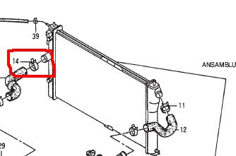

ovi_jer Posted November 26, 2006 Share Posted November 26, 2006 Trebuie sa desfaci racordul de jos al radiatorului ca sa dai drumul la antigel. Link to comment
Cumnatu Posted December 24, 2006 Share Posted December 24, 2006 (edited) EU m-am benoclat azi dimmineata de mi-a venit rau si n-am gasit racordul de care zici ( si zice si in manual ). Trebuie neaparat sa fi sub masina ca sa ai acces la el sau ar trebuii sa ajungi cu mana de sus ? Poate nu ma uit eu unde trebuie. Astept raspuns cat se poate de rapid, azi vreau sa schimb antigelul ca la carte ( cum scrie in manual ) cu spalaturi de vas de expansiune cu tot, dar m-am blocat la inceput ! Multumesc ! Edited December 24, 2006 by Cumnatu Link to comment
ovi_jer Posted December 24, 2006 Share Posted December 24, 2006 Din cauza racitorului de ulei (la modelele cu cutie automata )care se afla in radiatorul de racire racordul inferior nu mai este chiar inferior si nu poti goli tot antigelul pe acolo. Asadar ai nevoie de canal sau rampa pentru golire pe la unul din furtunele caloriferului care sunt pe partea din spate a motorului la intrarea in habitaclu.Desfaci colierul usor si tragi cu grija sa nu rupi vreo conducta. Link to comment

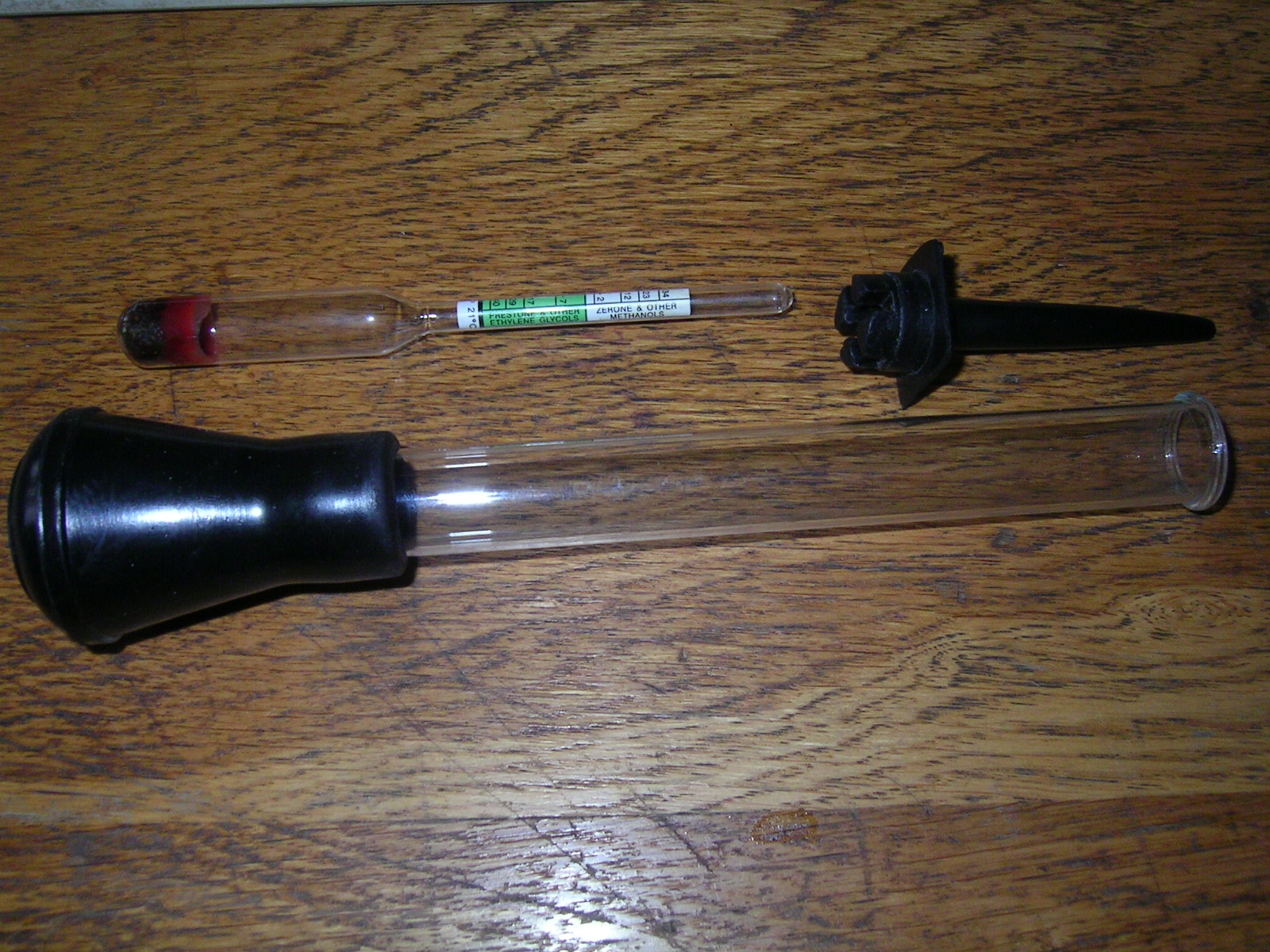

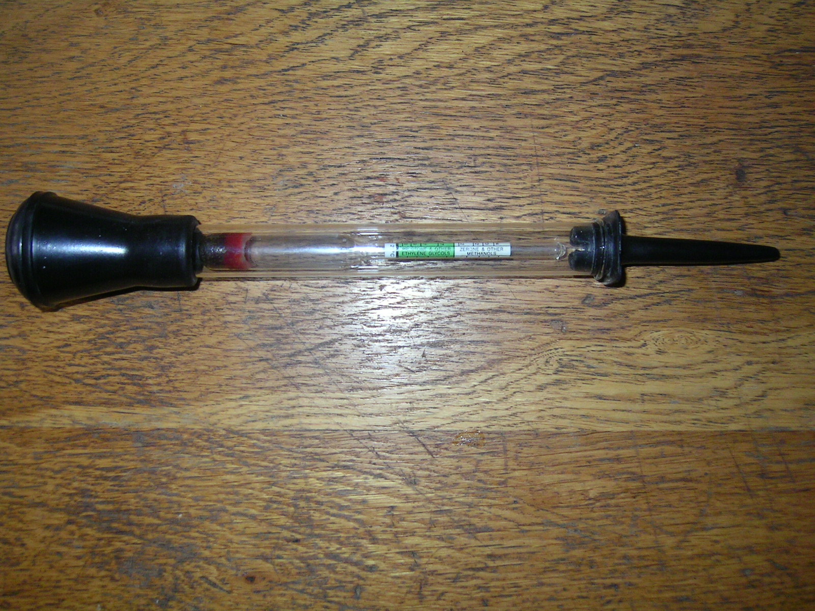

dobrescucris Posted February 3, 2007 Share Posted February 3, 2007 Intrucat la schimbarea antigelului au mai ramas 2L din lichidul vechi in masina (au incaput 2L apa si 2.2L antigel), am cumparat un dispozitiv de masurat punctul de inghet al antigelului. Poate cineva sa-mi spuna daca a mai folosit asa ceva, si cum se procedeaza exact..? Ca instructiunile nu sunt f explicite.. Ma intereseaza in special daca le-am asezat bine una in alta cele 3 piese, si cat antigel trebuie sa trag in eprubeta aia.. o umplu? Sau doar cat sa acopar cu antigel substanta aceea rosie dinauntru? O tin cu varful in sus banuiesc..? Link to comment
Wolfman Posted February 3, 2007 Share Posted February 3, 2007 L-ai montat invers , tii dispozitivul de para de cauciuc pe care apesi ca sa tragi antigel. Gradatiile trebuie sa fie in sus iar partea rosie sa se ridice cam cu 1 cm deasupra dopului de cauciuc din partea inferioara. O masuratoare corecta se face cu antigelul la aproximativ 20 grade, temperatura influenteaza mult indicatiile... Link to comment
