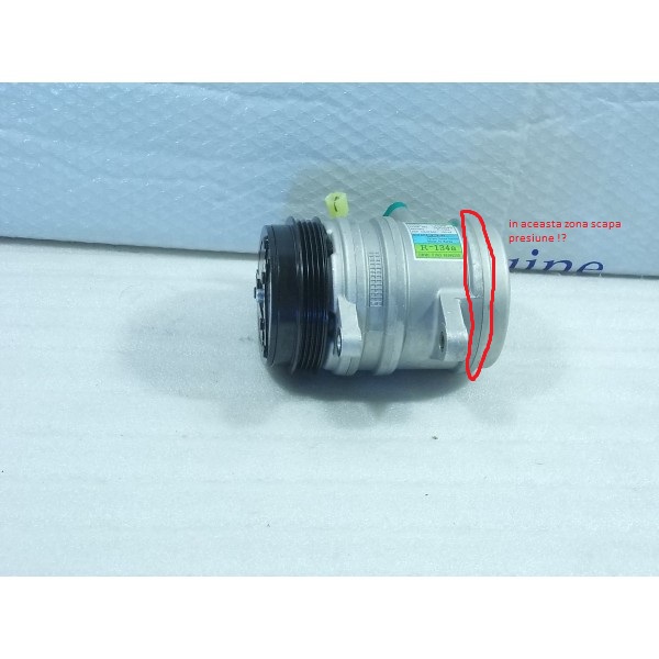

cosmin_the1 Posted July 9, 2016 Share Posted July 9, 2016 Salut. Am citit cu interes toate paginile. Am invatat lucruri noi si utile.Problema pe care o am este similara cu a lui IancuDacian postata cu cateva randuri mai sus, anume, la verificarea cu presiune imi scapa aer prin partea dreapta a capacului compresorului cand e privit de sus. Exista vreo garnitura acolo care se poate schimba? Va multumesc anticipat pentru raspunsuri. Link to comment
Salex Posted July 9, 2016 Share Posted July 9, 2016 La orice compresor se pot schimba garniturile in cazul in care nu este extrem de corodata carcasa. De vazut daca nu cumva ai pierderi si pe la garniturile supapei. Oricum, pentru a demonta un compresor ai nevoie de niste scule speciale. O trusa de acest gen depaseste 200 lei. 1 Link to comment
cosmin_the1 Posted July 12, 2016 Share Posted July 12, 2016 @salex multumesc de raspunsul rapid pe care mi l-ai dat. De demontat il demontez eu ca nu o fi vreun avion. Problema e ca m-am tot uitat pe net dupa garnituri de CAPAC COMPRESOR si in afara de oringuri la care eu nu am scapari nu am gasit nimic. Intrebarea mea e unde as putea gasi garnitura cu pricina. Vreun site , ceva? Vreun cod? Multumesc! Link to comment
cosmin_the1 Posted July 17, 2016 Share Posted July 17, 2016 Am rezolvat problema. Pentru cei ce sunt din Braila, isi pot repara compresorul la fostul combinat de celuloza si hartie. In incinta este o firma care se numeste AutoComplet. Mi l-au reparat, i-au pus garnituri noi si acum functioneaza fara probleme. M-a costat 150 de lei reparatia. Sa auzim numai de bine. Link to comment
