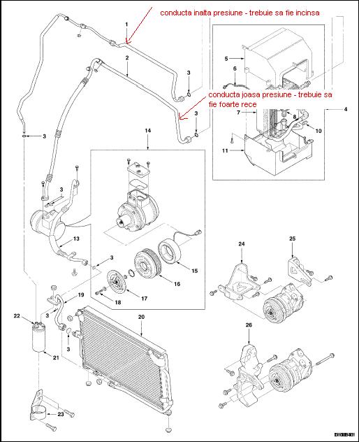

luck33ro Posted May 25, 2006 Share Posted May 25, 2006 Eu am o nelamurire: trebuie sa fie inghetata teava aia de aluminiu a compresorului (la motor) sau doar uda si rece? La voi cum e>? Mie la relanti nu-mi baga aerul asa de rece cum este in sarcina e normal? Link to comment

smailmiami Posted May 25, 2006 Share Posted May 25, 2006 (edited) Nu, nu trebuie sa fie inghetata (nici nu ar avea cum avand in vedere ce temperatura are compartimentul motor vara cu A/C-ul pornit) si probabil te referi la furtunul gros care e capsat la capete in tevile de aluminiu care intra in compresor, respectiv in vaporizator. Teava subtire care trece pe langa aripa drepta din vaporizator in acumulator (nu ma refer la bateria masinii, asa ii zice la butoiasul ala de langa compresor) aia trebuie sa fie incinsa pentru ca prin ea trece freonul dupa ce a tras cata caldura a putut din habitaclu. Pentru fm: Pentru ca ECU sa opreasca compresorul la acceleratie, ca sa iti faci o idee, eu trebuie sa apas pedala brusc de la mai putin din jumatatea cursei pana la blana. Asta mi se pare o treaba foarte buna. Pentru gusti: Termistorul se afla pe vaporizator, sub bord, nu pe condensor (radiatorul de A/C). In rest ai explicat totul perfect. Edited May 25, 2006 by smailmiami Link to comment

ovi_jer Posted May 25, 2006 Share Posted May 25, 2006 Conducta groasa(cea de joasa presiune) care iese din evaporator trebuie sa fie rece-foarte rece. Testul se face cu motorul cald la relanti,AC-ul pornit,ventilarea pornita pe treapta 4 si toate usile masinii deschise.Daca la acest test conducta de joasa presiune este calda sistemul nu functioneaza in parametrii. lucian14@La relanti,AC pornit cu ventilarea la 2-3,usi-geamuri inchise trebuie sa ai temperatura sub 10 grade la aeratoarele centrale.Cu motorul turat sau in mers peste 50Km/h temperatura trebuie sa mai scada cateva grade. Link to comment

luck33ro Posted July 3, 2006 Share Posted July 3, 2006 ovi_jer said: Conducta groasa(cea de joasa presiune) care iese din evaporator trebuie sa fie rece-foarte rece.Testul se face cu motorul cald la relanti,AC-ul pornit,ventilarea pornita pe treapta 4 si toate usile masinii deschise.Daca la acest test conducta de joasa presiune este calda sistemul nu functioneaza in parametrii. O schita sau o poza cu resp. conducta se poate? Link to comment
smailmiami Posted July 4, 2006 Share Posted July 4, 2006 (edited) astea sunt conductele ... Edited July 4, 2006 by smailmiami Link to comment
luck33ro Posted July 4, 2006 Share Posted July 4, 2006 Un lucru e sigur:al meu MAtiz la aeratoare nu are decat 15grd. minim, si asta in sarcina in oras, nu la relanti... Link to comment
