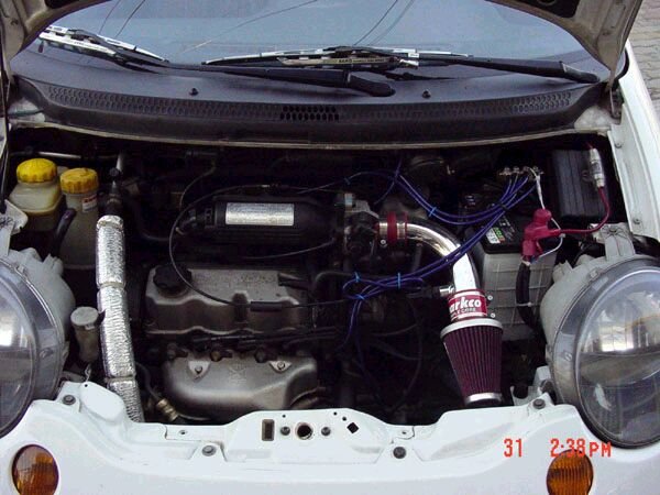

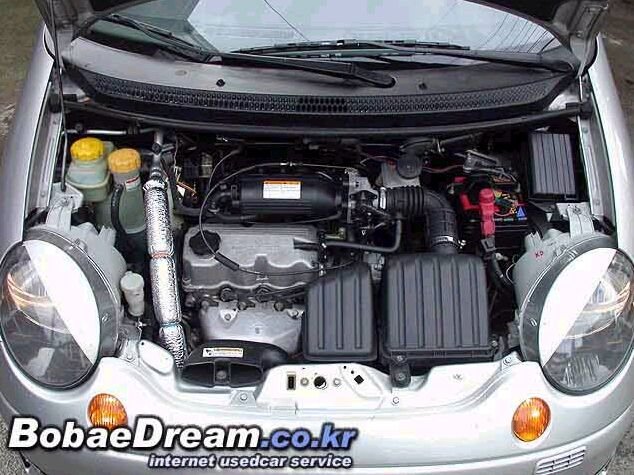

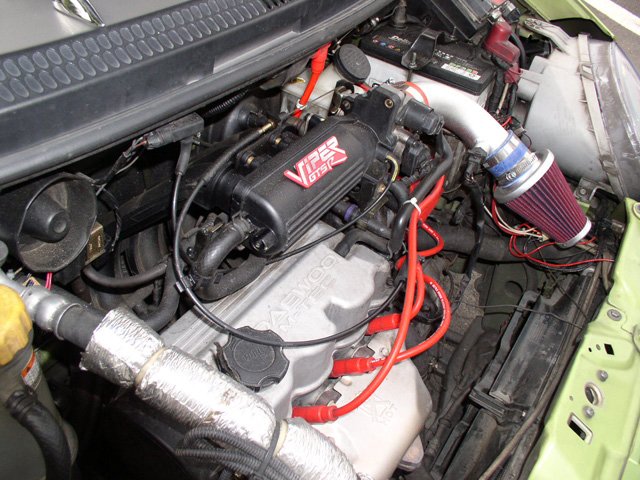

florinbad Posted August 28, 2006 Share Posted August 28, 2006 Am mai postat odata... Faceti ce-au facut tipii de aici (Italia, Coreea, Polonia) la Matiz-urile lor! Adica, îmbracati in staniol, de sus pâna jos, intregul furtun si vedeti ce se întâmpla! Eu asa am facut ! Link to comment
luck33ro Posted August 28, 2006 Share Posted August 28, 2006 Ala nu e staniol este chiar izolatie termica ... Link to comment
smailmiami Posted August 28, 2006 Share Posted August 28, 2006 florinbad said: Am mai postat odata...Faceti ce-au facut tipii de aici (Italia, Coreea, Polonia) la Matiz-urile lor! Adica, îmbracati in staniol, de sus pâna jos, intregul furtun si vedeti ce se întâmpla! Eu asa am facut ! Sunt chiar curios daca are cineva rabdare sa faca probe pentru a determina daca face vreo diferenta care sa merite efortul. Eu cred ca nu face mare lucru. In caz contrar izolarea conductei "reci" cred ca ar trebui facuta la tt masinile ... Link to comment
