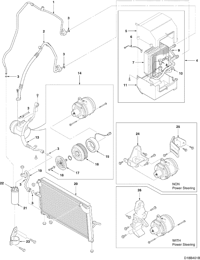

Mircea Posted September 23, 2006 Share Posted September 23, 2006 Vezi tu, nu e de ignorat si o posibila problema la piesele 24 si 25 de pe diagrama, ceea ce ar putea duce la o nealiniere a fuliilor de actionare. Chestia asta s-ar traduce si printr-o oarecare uzura mai accentuata a curelei. Ai putea sa verifici si varianta asta. Link to comment

NINI Posted September 24, 2006 Share Posted September 24, 2006 Circuit inalta presiune infundat (circuitul dintre compresor- filtrul uscator si supapa de laminare cu sectiune variabila "8"). In mod sigur supapa de laminare 8 este obturata cu granule "plecate" din filtrul uscator. Fenomenul care se petrece la tine are urmatoarea logica: Compresorul este cuplat, presiunea pe partea de inalta creste pina cind ambreajul compresorului este decuplat de catre traductorul de presiune "22" (pe la apr 30 bar) dupa o perioada de timp presiunea scade sub limita de decuplare a traductorului de presiune (dar nu cu mult sub cei 30 de bari) si ambreajul compresorului este din nou alimentat ceea ce face ca ,,,,(virgula) compresorul sa porneasca avind pe partea de inalta o presiune destul de mare care cere un efort mecanic considerabil ceea ce face ca motorul sa se opreasca daca este la relantii ( ECU nu are timp sa compenseze cererea de lucru mecanic cerut de compresor si apoi nici nu se asteapta la atita rezistenta mecanica la cuplarea compresorului). Accesul la supapa de laminare se face demontind tubul de legatura dintre compartimentul evaporator si aeroterma propiu- zisa. Cauta un service care are in dotare o instalatie cu recuperare agent frigorific pt lucrul la sistemele AC! Numai bine! Link to comment

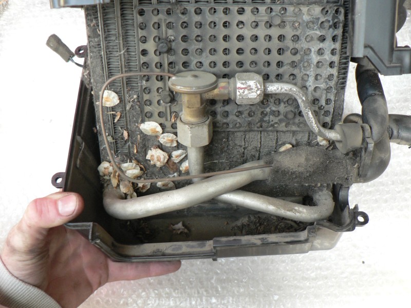

getablonda Posted October 25, 2006 Share Posted October 25, 2006 (edited) Am demontat-o... Mai putin compresorul, pentru ca nu se potrivea cureaua pe care o cumparasem pentru servodirectie. Agent nu mai era in instalatie, doar receptorul era plin cu un lichid incolor - probabil condens, care ar fi urmat sa strice toata sandramaua daca o duceam la incarcat si nu il scoteau cumva de acolo, printr-o evacuare competenta... Etansarile sunt cu garnituri de cauciuc, dupa cum arata si manualul de reparatii, iar pe astea vreau sa le schimb desi nu par a fi imbatranite. Singura problema a aparut la condensor, la conexiunea dinspre receptor, care s-a desfacut foarte greu pentru ca avea filetul distrus. Va trebui sa o repar cumva pentru ca un condensor nou este destul de scump S"> . Probabil pe aici pierdea agentul... Imi pare bine ca am scos vaporizatorul (singura componenta de pe ventilatie la care nu am putut sa umblu anul trecut cand am demontat bordul), unde era o colectie de praf, par (!!!), frunze, insecte etc. - poza in loc de explicatii. Trebuie neaparat un filtru pe ventilatie. La cele cu A/C tot ce zboara se aduna acolo si nu se mai poate scoate pentru ca nu exista o alta posibilitate de a desface carcasa aia... Operatia mi-a luat doua zile, cu mentiunea ca am schimbat si lichidul de racire (i.e. hantigelu) tot acum, ceea ce s-a dovedit o idee buna, pentru ca s-a facut mult loc langa compresor dupa ce am scos radiatorul >- Fiind zile calduroase, a intrat si multa in operatie... Edited October 25, 2006 by getablonda Link to comment
NINI Posted October 25, 2006 Share Posted October 25, 2006 getablonda said: Agent nu mai era in instalatie, doar receptorul era plin cu un lichid incolor - probabil condens, care ar fi urmat sa strice toata sandramaua daca o duceam la incarcat si nu il scoteau cumva de acolo, printr-o evacuare competenta... Eu cred ca ala era ulei compresor AC , umiditatea este absorbita si retinuta de un material higroscopic la nivelul filtrului uscator . Nu decantata. Ai face bine sa-l complectezi la loc cu cantitatea aruncata. Elementele instalatiei AC nu se pastreaza in stare demontata fara obturatoare. La elementele noi , care urmeaza a fi montate indepartarea obturatoarelor se va face in ultimul moment pt a impiedica patrunderea umezeli in instalatia AC. In cazul in care patrunde o cantitate X de umezeala (apa) aceasta va ingheta la nivelul orificiului de laminare producind obturarea lui. Sa vezi atunci difunctionalitati in functionarea AC. Link to comment
getablonda Posted October 27, 2006 Share Posted October 27, 2006 Nu era lubrifiant. Asa am crezut si eu si l-am pastrat ca sa ung imbinarile cand voi monta instalatia. Din pacate e doar apa chioara. Am obturat toate conexiunile cu folie de aluminiu dupa ce le-am desfacut. Nici nu se pune problema umezelii din instalatie, pentru ca incarcarea o voi face la un service unde vor face evacuarea ca la carte inainte, plus adaugare de PAG cantitatea prescrisa. Link to comment
