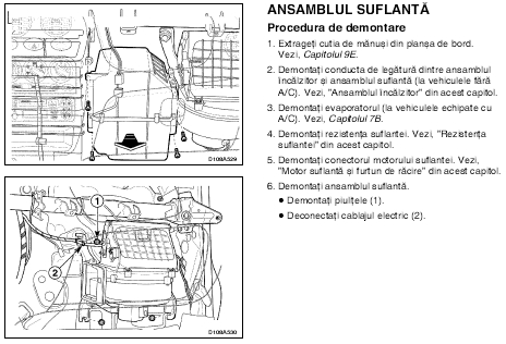

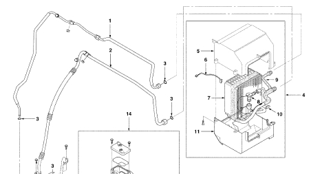

martiz Posted July 18, 2008 Share Posted July 18, 2008 A desfacut cineva ansamblul evaporator fara sa desurubeze conductele aerului conditionat? Motorul de la suflanta l-am dat jos foarte usor si am gasit frunze printre palete, dar ce se recomanda pe aici, inainte de a da cu AirCleaner, sa se curete si evaporatorul! A, si e ok daca bag AirCleaner-ul pe orificiul de recirculare direct in suflanta? Link to comment
