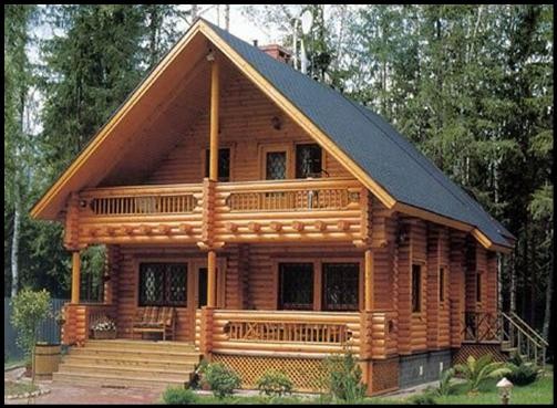

alx Posted June 30, 2006 Share Posted June 30, 2006 Moshu, firmele care construiesc case din lemn nu stiu/nu sunt experimentati si iese un rahat. Daca nu faci cu mana ta (defapt cu coordonarea ta) nu merita casa de lemn. Daca faci contract cu o firma de constructii, mai bine faci cadre beton + porotherm bine calculat (atat ca rezistenta structurala cat si ca rezistenta termica). Link to comment

mike.omega Posted June 30, 2006 Share Posted June 30, 2006 Adica ai vazut case de lemn care sa cedeze(structura construita prost) sau sa aibe alte probleme? Spre exemplu, eu un tip din SM care construieste case din lemn prin Eforie in special(sau cel putin acum un an era in zona aia) si construia panourile "pe genunchi" la locul faptei, nu intr-o hala pe un loc drept, cu spatiu si alte alea. Deci nu cred ca din mana tipului asta ar fi iesit o casa dreapta, cu pereti incheiati la 90 de grade Link to comment
