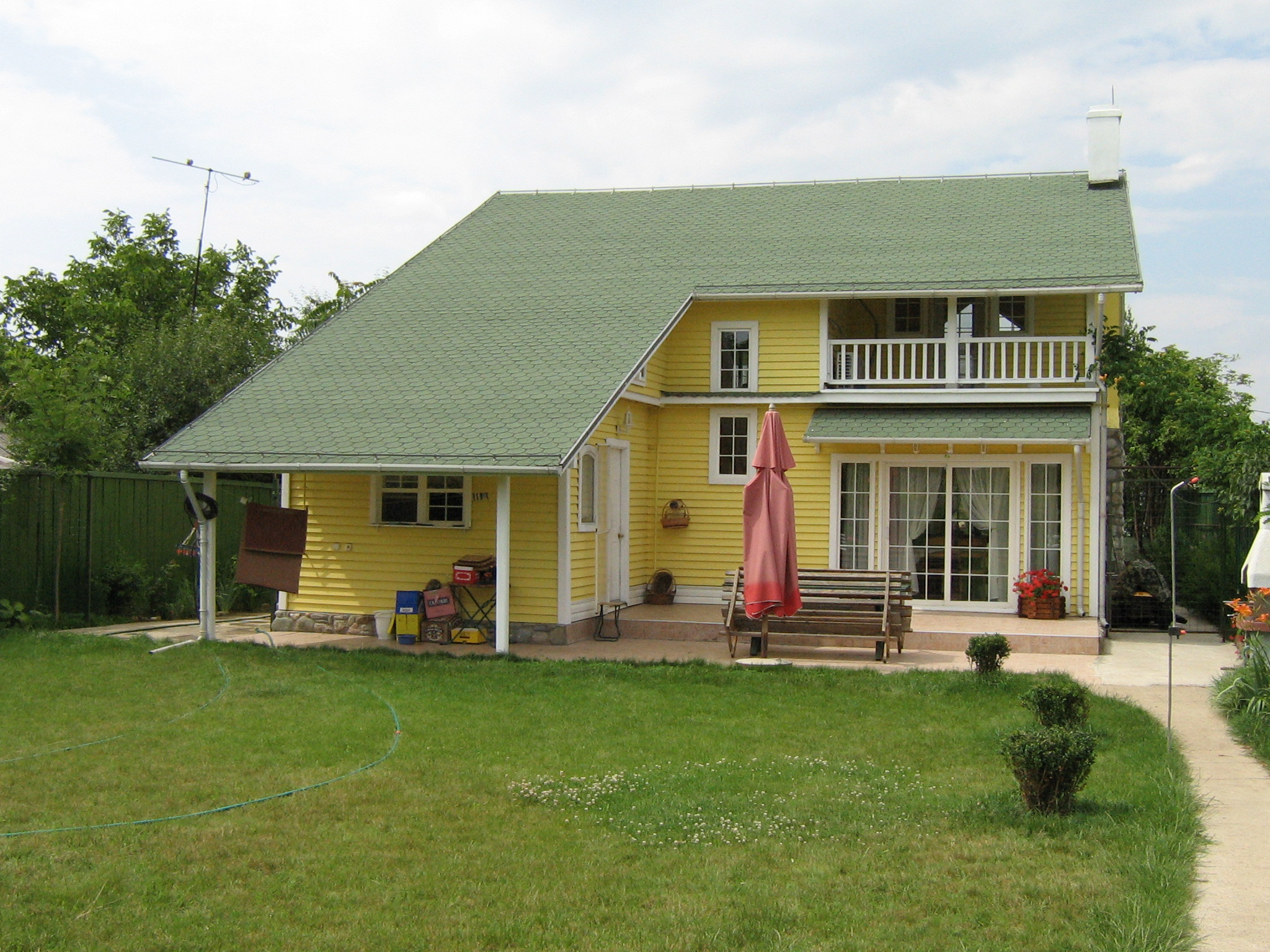

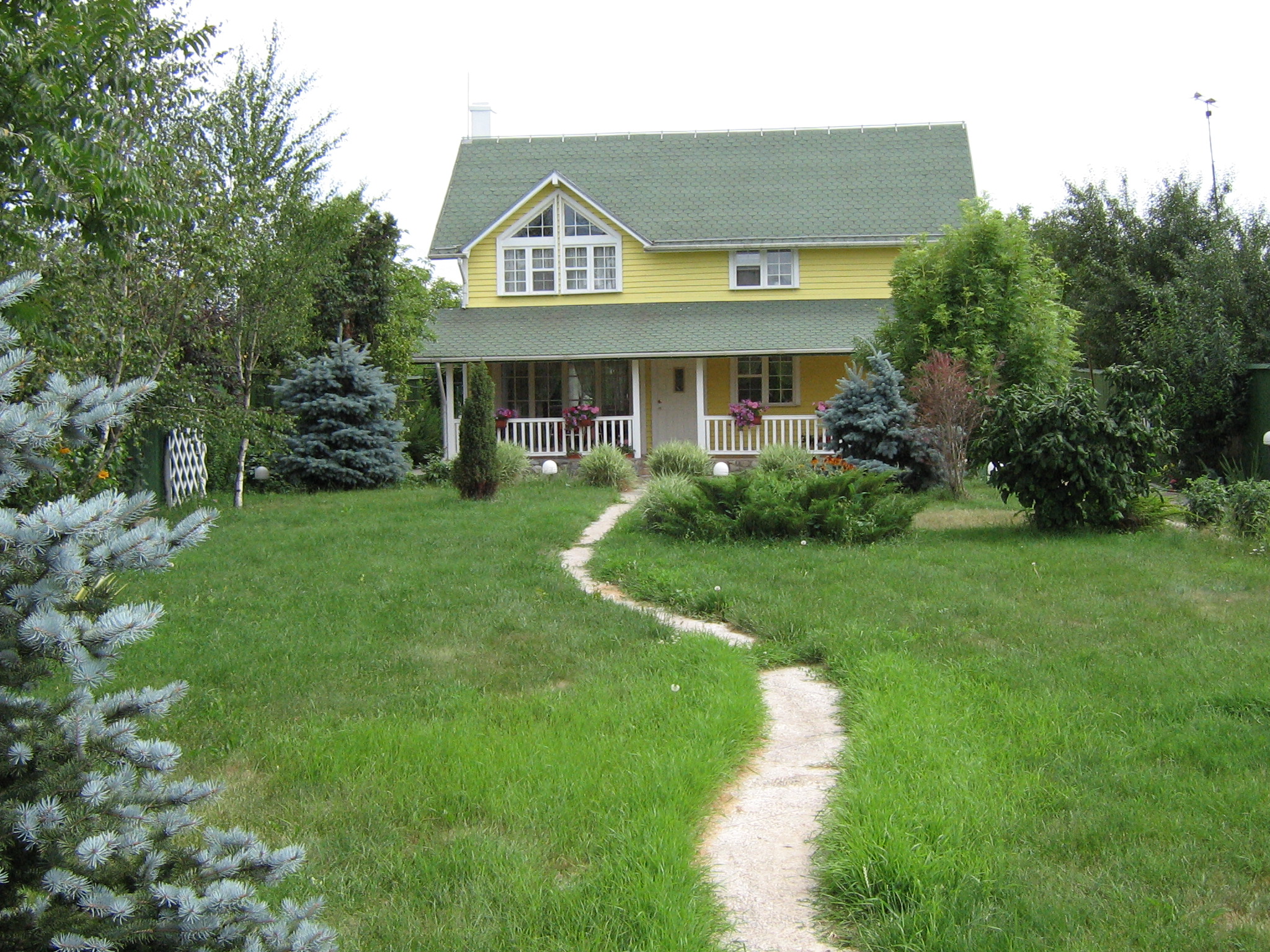

Relu Posted June 30, 2006 Share Posted June 30, 2006 Parerea mea si osa vedeti si in poza o casa de lemn bine construita si izolata e mult mai buna calitativ/pret decat una din BCA/CARAMIDA si osa va pun si o poza sau doua cu o casa care este locuita in permanent din 1999 si in care pe caldurile astea de acum in living la parter fara AC erau 25-26 de grade cand intrai in casa simteai ca ai intrat intr-o incapere cu AC pornit. Conteaza foarte mult cum sunt izolati peretii, grosimea stratului de vata minerala, bariera de vapori, etc. Pentru acoperis se foloseste sindrila bituminoasa care este garantata 50 de ani si care este in momentul de fata cel mai usor acopris, foarte rezistent la vant, precipitatii si se potriveste de minune la o casa de lemn. Cine spune ca la o casa unde pretii interiori sunt din rigips nu se pot monta calorifere, nu se pot pune tabloruri si alte chestii pe pereti se insala, se pot monta daca exista un plan exact unde sunt structurile de rigips, iar pentru lucruri mai usoare gen ceas de perete exista dibluri speciale de rigips care in momentul introducerii in perete in spate se face ca o floare. Link to comment

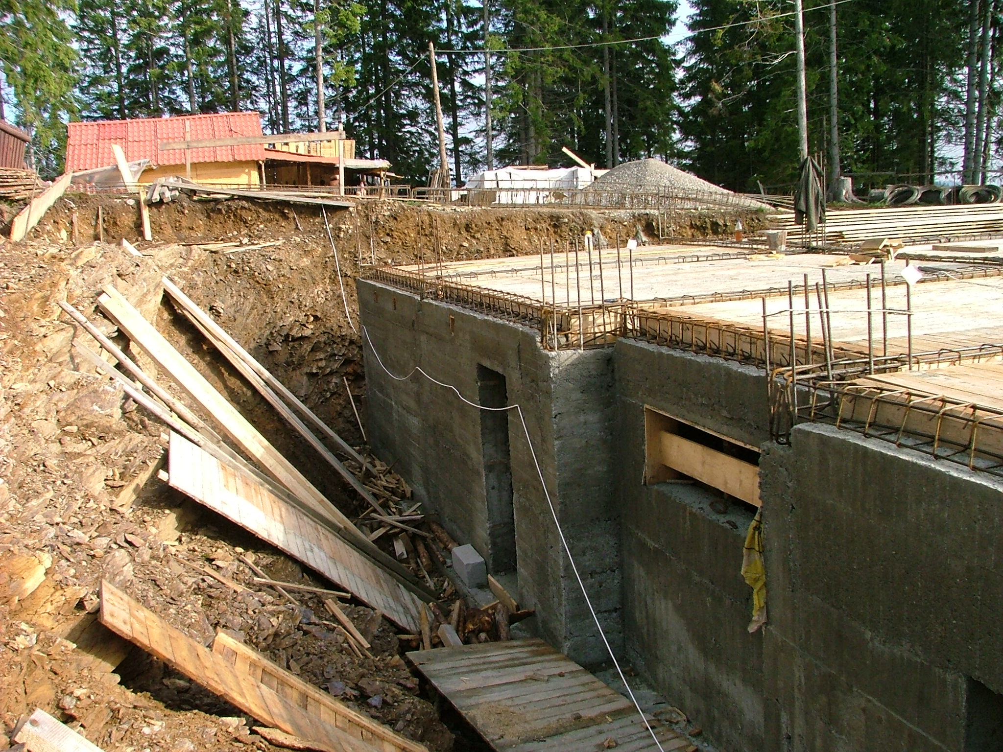

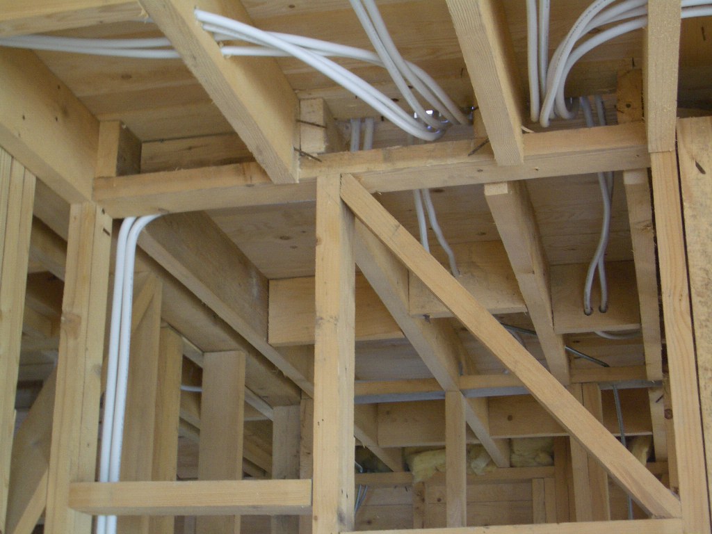

sebip Posted June 30, 2006 Share Posted June 30, 2006 Si daca tot veni vorba, o constructie la care sapatura pentru fundatii s-a facut cu pirotehnistii... Legat de case de lemn si instalatii...am cautat prin pozele pe care le-am facut pe santierele lucrarilor la care am facut proiectul apropo casa de lemn nu are legatura cu aceea fundatie Link to comment

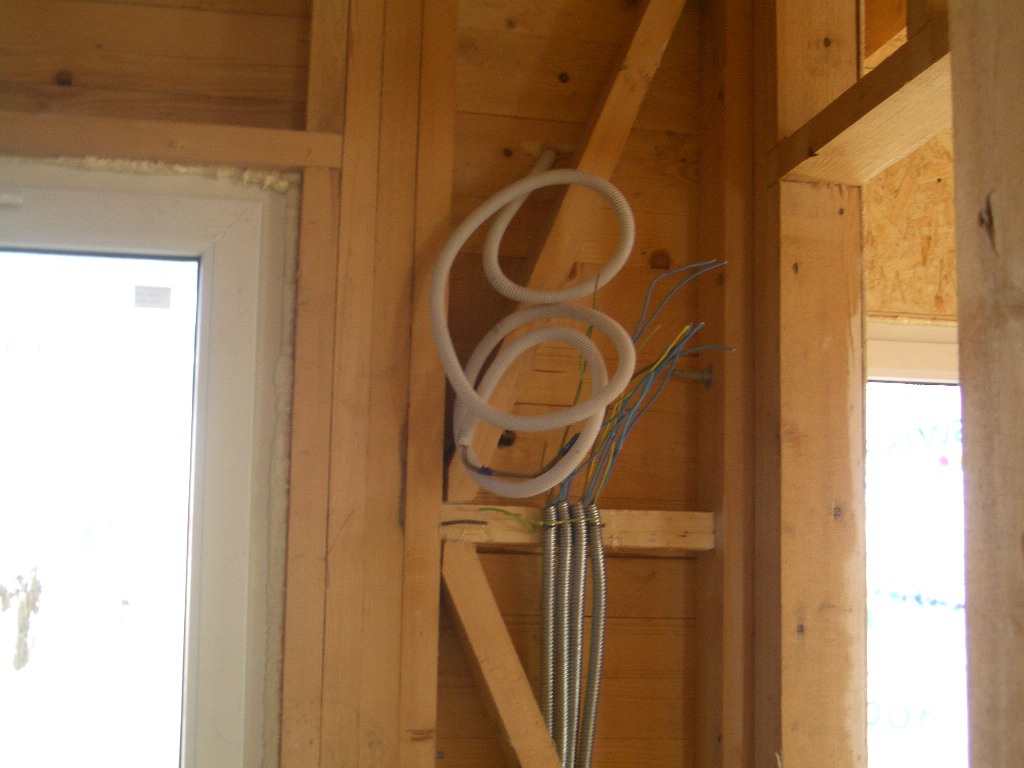

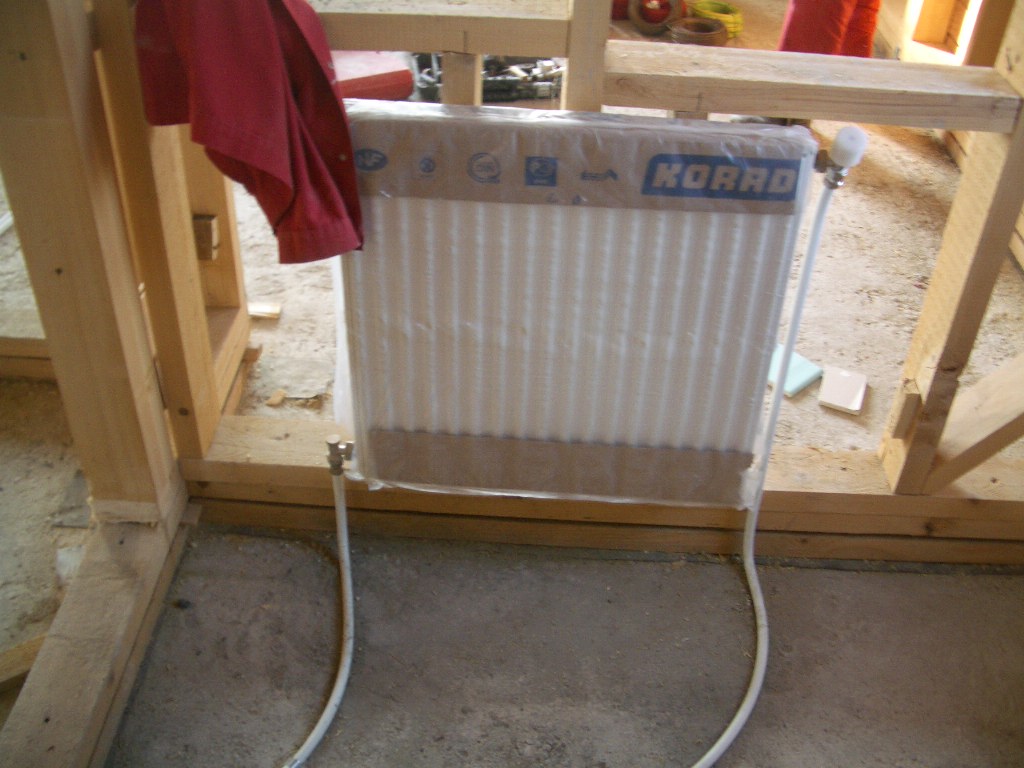

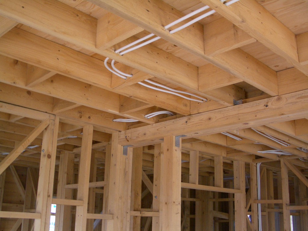

mike.omega Posted July 11, 2006 Share Posted July 11, 2006 (edited) Pai MDMHouse nici nu au cum sa faca instalatiile pentru ca nu se ocupa cu asa ceva(din cate stiu eu), binenteles pot face un parteneriat cu alte firme, insa de ce sa platesc in plus? Pe mine instalatia electrica ma costat aprox 50 de mil( 2-3 prize in fiecare camera, intrerupator pe 2 cai, tv, tel si retea pe unde se poate si trebuie) iar cea termica nu mai stiu, oricum, momentan caut centrala + boiler + panou solar Oricum partea de instalatii si finisaje depinde mult de preturile materialelor din perioada respectiva, asa ca nu le vad esentiale Edited July 11, 2006 by mike.omega Link to comment
