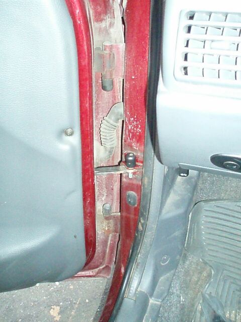

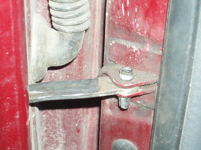

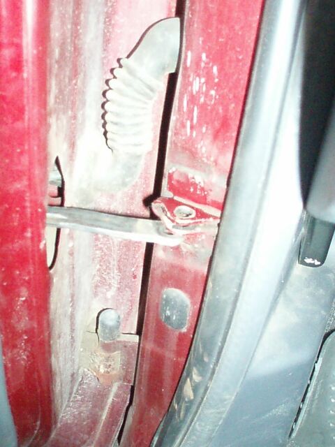

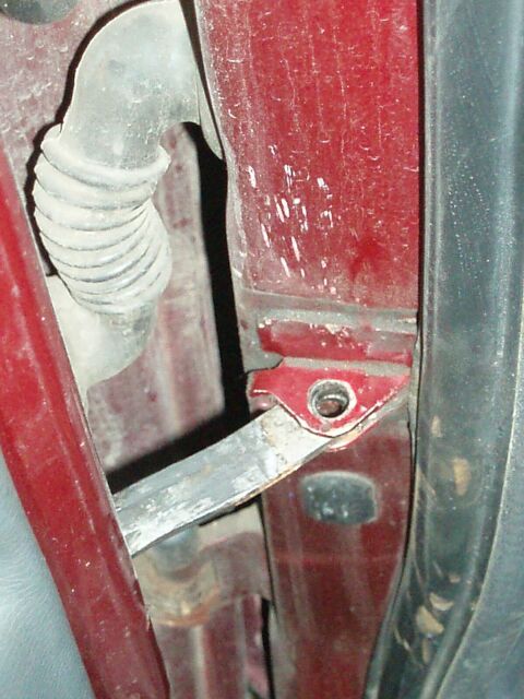

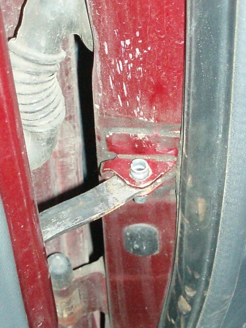

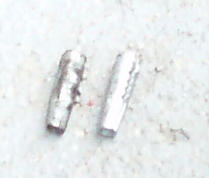

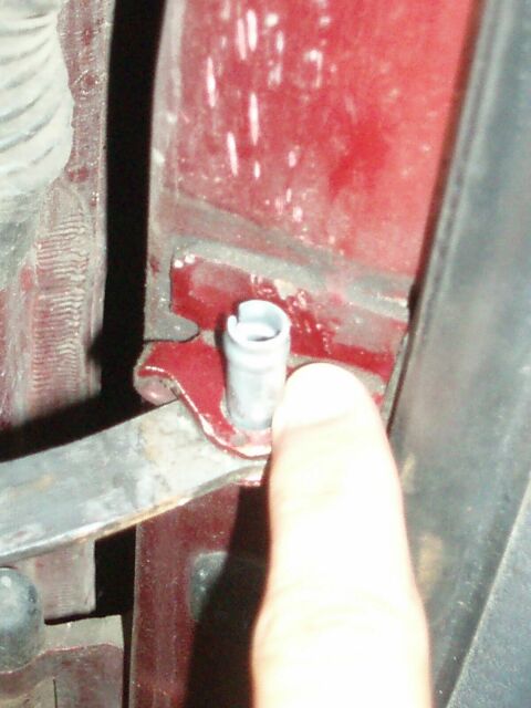

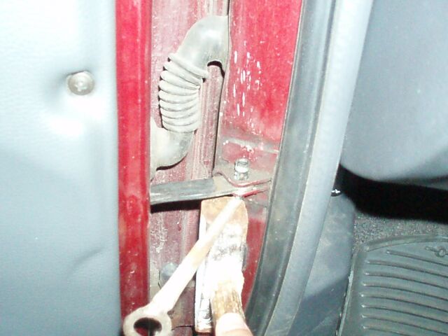

sorin77 Posted October 31, 2006 Share Posted October 31, 2006 î:cum se schimba boltul? r:vezi poze Link to comment
dobrescucris Posted October 31, 2006 Share Posted October 31, 2006 Bolturile alea le-am schimbat si eu fara cea mai mica problema.. se schimba f usor. Problema apare la bolturile din balamale (sunt mai mari), le am in portbagaj, inca n-am reusit sa le schimb. Multumim pt poze oricum, bune pt cei care chiar nu stiu cum sa schimbe bolturile alea. Link to comment

scorpion Posted December 28, 2007 Share Posted December 28, 2007 Cosmin19 said: In primul rind nu mai folosi limbaj IRC . Pentru ele exista in service o scula speciala de scos ,cu care merge foarte repede , apare in pozele unui post anterior . Daca nu ai , poti incerca cu dalta si ciocanul , dar oricum mai ai nevoie de un ajutor sa-ti tina usa . Link to comment

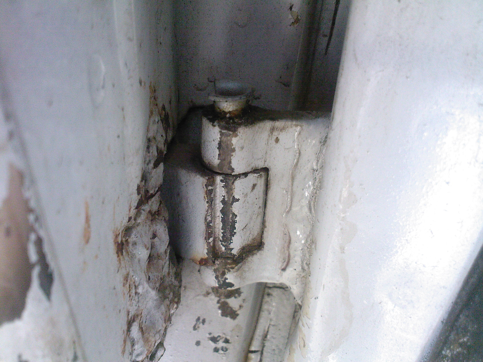

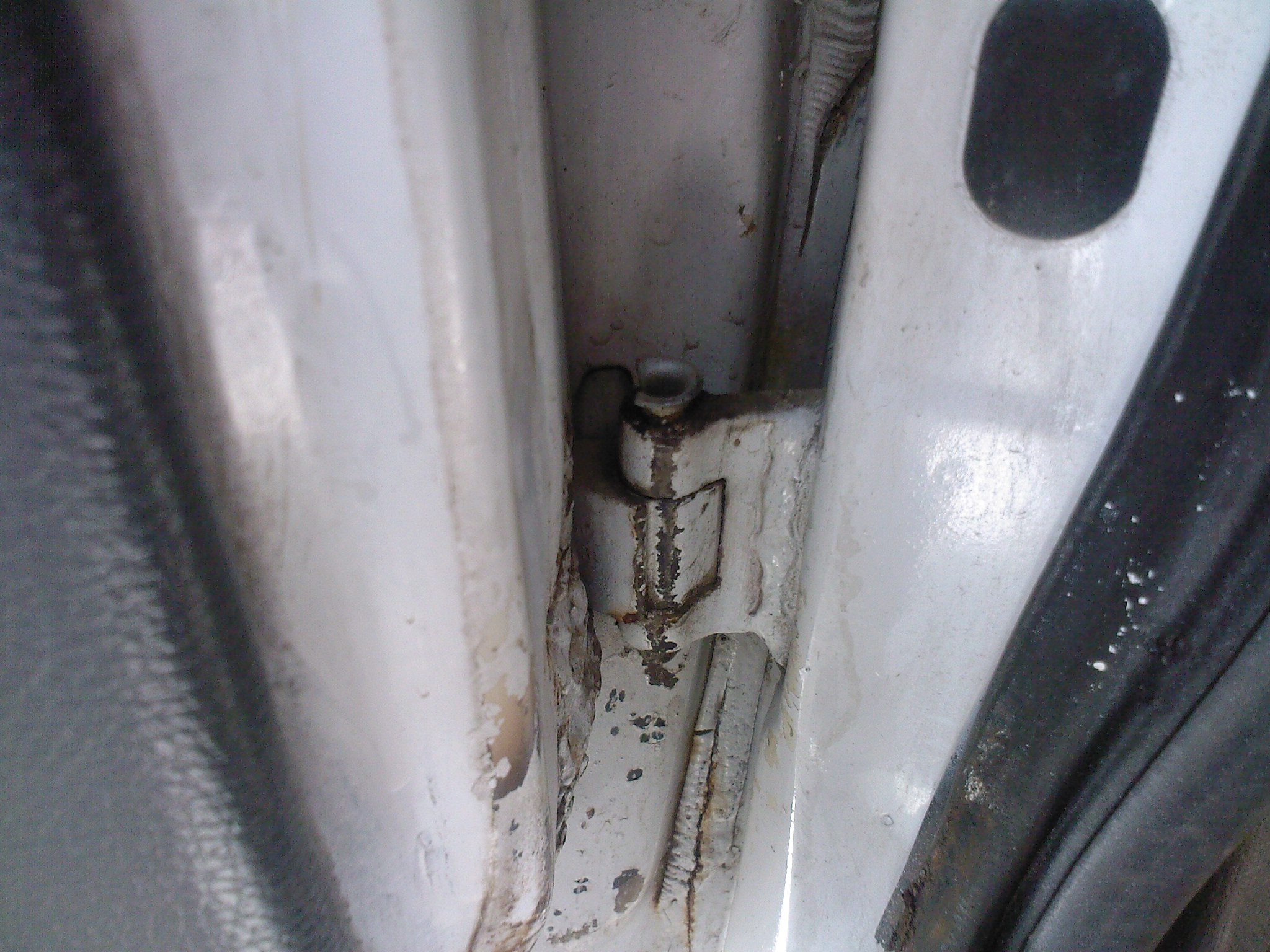

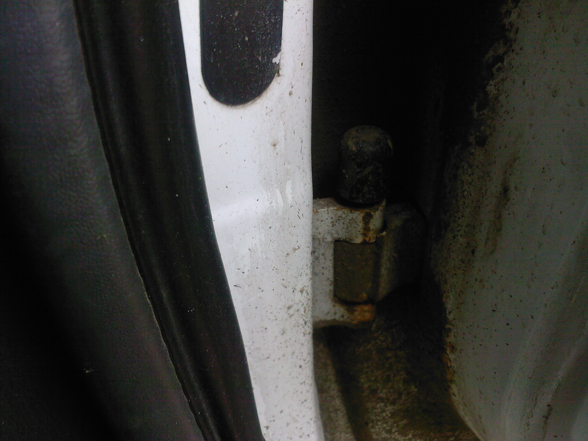

zeus85 Posted January 22, 2008 Share Posted January 22, 2008 Usa de la sofer s-a lasat si nu mai merge inchisa decat daca e trantita destul de bine. Bolturile alea mici au fost schimbate de curand dar problema inca persista. E de la balama? Atasez cateva poze poate va dati seama si imi dati vreo indicatie cum poate fi reparata. Una din poze e cu balamaua de la usa din dreapta care functioneaza ok. Link to comment
huhulea Posted March 17, 2008 Share Posted March 17, 2008 O idee pentru cei cu zgomote in portiere ar fi sa dati jos panoul/panourile si faceti o tura de oras de preferat un prieten sa conduca, ca sa sesizati mai usor de unde se aude. Parerea mea . Link to comment
Mircea Posted March 17, 2008 Share Posted March 17, 2008 zeus85 said: Usa de la sofer s-a lasat si nu mai merge inchisa decat daca e trantita destul de bine. Bolturile alea mici au fost schimbate de curand dar problema inca persista. E de la balama? Atasez cateva poze poate va dati seama si imi dati vreo indicatie cum poate fi reparata. Una din poze e cu balamaua de la usa din dreapta care functioneaza ok. Bolturile "alea mici" ce apar intr-un post anterior sunt bolturile de la opritor. Ele fac zgomot atunci cand se uzeaza si cam atat nu au nici un rol in asezarea si sustinerea usii. Trebuie inlocuite bolturile de la balamale. Pentru toti posesorii de masini, mai noi sau mai vechi: la aceasta situatie se ajunge numai din neglijenta! Balamalele se greseaza periodic, cu vaselina buna, dupa ce in prealabil se spala cea veche. Am avut masina din 1980 cu peste 300k km la bord la care nu se lasase usa. Daca apar jocuri si zgomote care au ca provenienta bolturile balamalelor, inlocuiti de urgenta aceste bolturi, pentru ca altfel se produc uzuri mari in balamale, iar inlocuirea boltului nu mai rezolva problema, vor trebui inlocuite balamalele. IAr la unele masini, acestea sunt sudate! Link to comment
madkat Posted March 18, 2008 Share Posted March 18, 2008 @zeus - vad o sudura mare si urata - afost schimbat balamaua? si ai fantastic de multa rugina... masina a fost lovita? in fine, schimba cum a zis mircea bolturile "mari" d ela balamale si s-ar putea sa scapi doar cu atat... Link to comment
Dj_Dark Posted March 18, 2008 Share Posted March 18, 2008 (edited) De acord cu Mircea. Si mie la service tot asa mi-au zis, nu bolturile sunt de vina ci balamalele care s-au ovalizat. Si da, sunt sudate . O alta varianta mai neortodoxa ar fi incercarea de incarcare cu sudura iar apui refacuta gaura cu un spiral adecvat. Balamale de espero eu n-am gasit pana acum, daca stiti pe undeva sa-mi dati si mie de stire. Edited March 18, 2008 by Dj_Dark Link to comment
