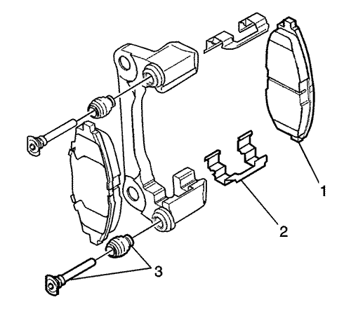

tolin Posted June 11, 2006 Share Posted June 11, 2006 Exemple mai tehnice nu poti da ? Uita-te la desenul acela, daca la etrieri nu te-ai uitat. Bucsa aceea de bronz are rolul ei. Daca etrierii tai n-au, atunci poti sa-i dai taxime-tristilor de oriunde. Link to comment

tolin Posted June 11, 2006 Share Posted June 11, 2006 Si burduful acela de cauciuc pe ce gulerul meu se prinde ? Link to comment
alindwar Posted June 11, 2006 Share Posted June 11, 2006 Pe gulerul etrierului. Ca asa e turnat. Link to comment
tolin Posted June 11, 2006 Share Posted June 11, 2006 Poate la alea "imbunatatite", care vin pe cine stie ce filiera. Nici nu-i de mirare ca se uzeaza axul asa repede, ca ala nu-i lagar. Uite si o alta cauza a uzurii pe care toti o ingnora si merg cu placutele pana la fier. "Important : The minimum thickness of the shoe and lining together is 8 mm (0.31 in.)." Placuta noua are 10 mm ! Link to comment

tolin Posted June 11, 2006 Share Posted June 11, 2006 Mai omule, intelege, Matiz 1999 avea etrier cu bucsa, asa cum este si pe desen. Ca pana in 2006 s-a optimizat ca Dacia din Renault este alta poveste, discuti cu fabrica povestea asta. Si etrierii care se gasesc in magazin, ca piesa de schimb de origine Daewoo (Koreea) au bucsa. Link to comment
