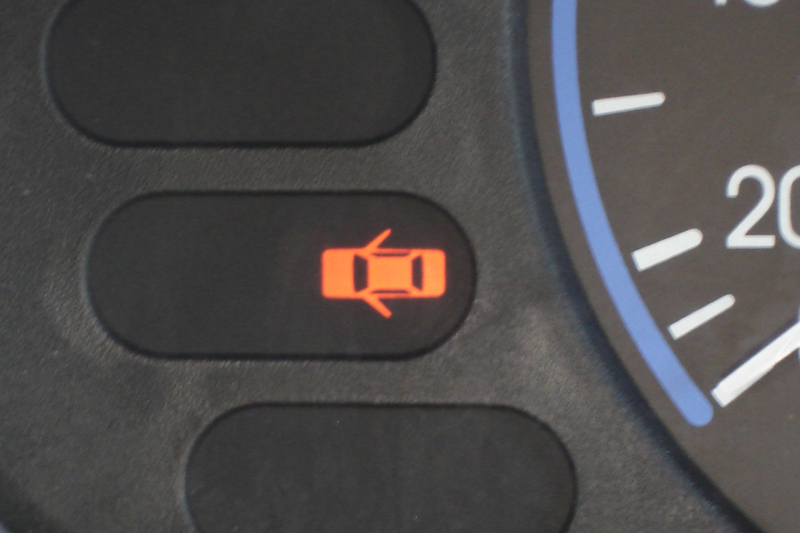

mai baieti vreau sa va intreb ceva! Mie mi se aprinde becu de la frana de pe luneta im momentul cand apas frana si culmea, fara cheie in contact.E normal asa ceva? plus ca becul care ma avertizeaza ca usa e deschisa si care mergea sapt trecuta nu mai merge.Se poate sa fie ceva probleme?Ca sa stiu ca saptamana viitoare ma duc dupa cartea masinii la dealer si sa stiu sa spun.Mersi anticipat!

Nu ma, cand am luat-o de la dealler am ramas moaca, sau poate ca nu am vazut bine, s-a stins un bec in bord cand am inchis usa si cand o deschideam iar se aprindea.Si eu stiam ca nu are asa ceva, dar poate ca ma insel

Vezi ca pe prag inspre stalpul din mijloc e un buton ce a ramas blocat (in cazul in care il ai), tragi de el si se va aprinde. Daca nu il ai, inseamna ca ti s-a parut prima data. Si lasa valurile ca a trecut sezonul estival.
