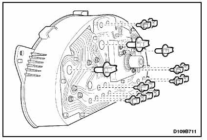

brad_b Posted April 12, 2007 Share Posted April 12, 2007 Martorul care semnalizeaza purtarea centurii de siguranta nu mai functioneaza.Probabil ca becul s-a ars.Stie cineva ce putere are becul si eventual cum se schimba? Link to comment
Gizmo Posted April 12, 2007 Share Posted April 12, 2007 Salut, Pai daca te duci la un magazin de piese daewoo si ii ceri un bec pt. bord o sa vezi ca are. Ca sa il schimbi vezi ca exista pe undeva (search-ul asta e cam greu pt. noi se pare) un tutorial despre martorul de usi deschise. Acolo o sa ai si niste poze si explicatii. De restul iti dai tu seama ce si cum. Numai bine "> Link to comment
brad_b Posted April 12, 2007 Share Posted April 12, 2007 "multumesc pentru raspuns" In primul rand am cautat cu "search" inainte de a pune aceasta problema si nu e chiar greu(nu am gasit nici o schema sau explicatie). In al doilea rand vb despre martorul de la "centura de siguranta" nu "usi deschise"(matizul meu nu are un astfel de martor). Speram sa gasesc un raspuns nu ironii. scuze pt deranj Link to comment
JMu Posted April 12, 2007 Share Posted April 12, 2007 Becul pentru avertizorul de centura este rosu, la 14V si 1.4W (e standard cu toate celelalte becuri din bord, mai putin cele 3 mari de iluminare a ceasurilor din bord. Becurile difera doar prin culoare, de asta a zis Gizmo ca ai tutorial la avertizorul pentru usi). De schimbat e destul de simplu: 1. Dai masca bordului jos (5 suruburi si putina forta combinata cu grija). E aia nearga care contine si aeratoarele. 2. Demontezi ansamblul indicatoarelor (4 suruburi daca nu ma-nsel), apoi in spate ai 2 conectori, care se scot usor, si cablul de la kilometraj. Asta e putin mai greu de scos. Eu am reusit bagand mana pe sub bord, prin stanga pedalei de ambreiaj. Dupa ce ai demontat asta pe spatele tabloului de instrumente ai becurile pe care le desfaci rotind putin de ele. (vezi imaginea atasata) Link to comment
brad_b Posted April 12, 2007 Share Posted April 12, 2007 Multumesc pentru informatii si desen.Cred ca in weekend o sa incerc. Mi s-a parut ca gizmo e putin ironic. Daca am gresit imi cer scuze. Link to comment
