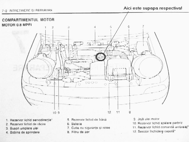

NFS Posted August 11, 2004 Share Posted August 11, 2004 Singura problema pe care o am de raportat aici (pina acum, cel putin)... si care apare cam la fiecare 10.000 km! (Acum am 24.000km) Apare un suierat la motor. Le-am semnalat baietilor de la service si au scos un fel de supapa care regleaza amestecul de aer, cica (am inteles ca se cheama IAC), au suflat-o nitel cu aer, au pus-o la loc si suieratul a incetat! Link to comment
