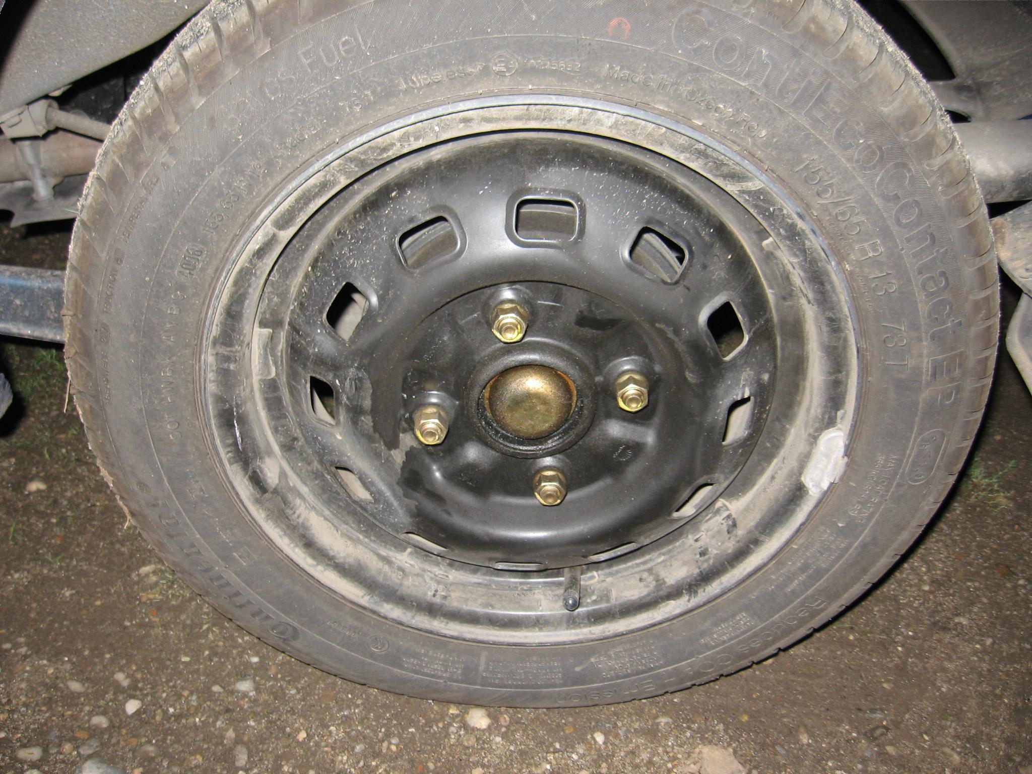

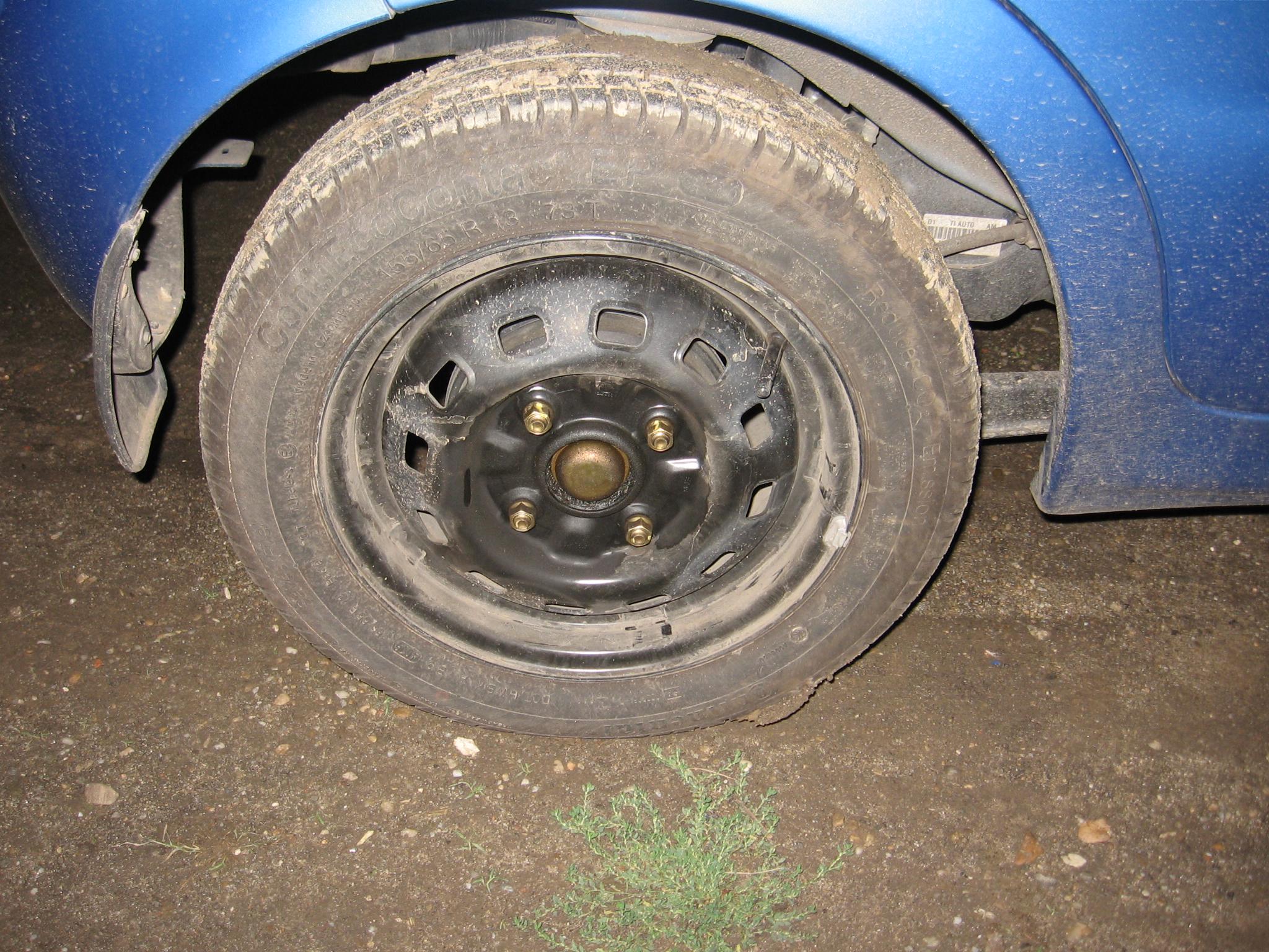

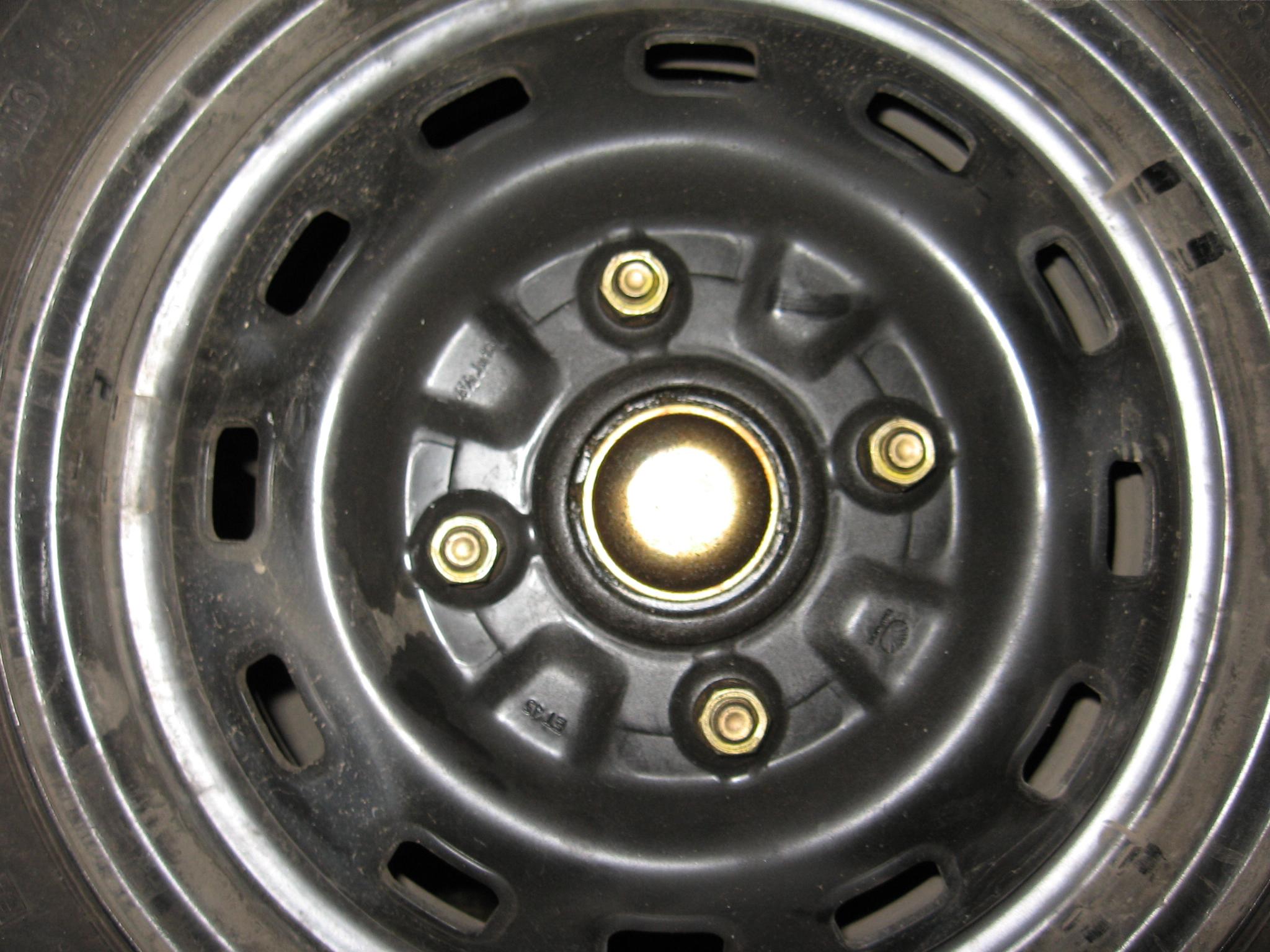

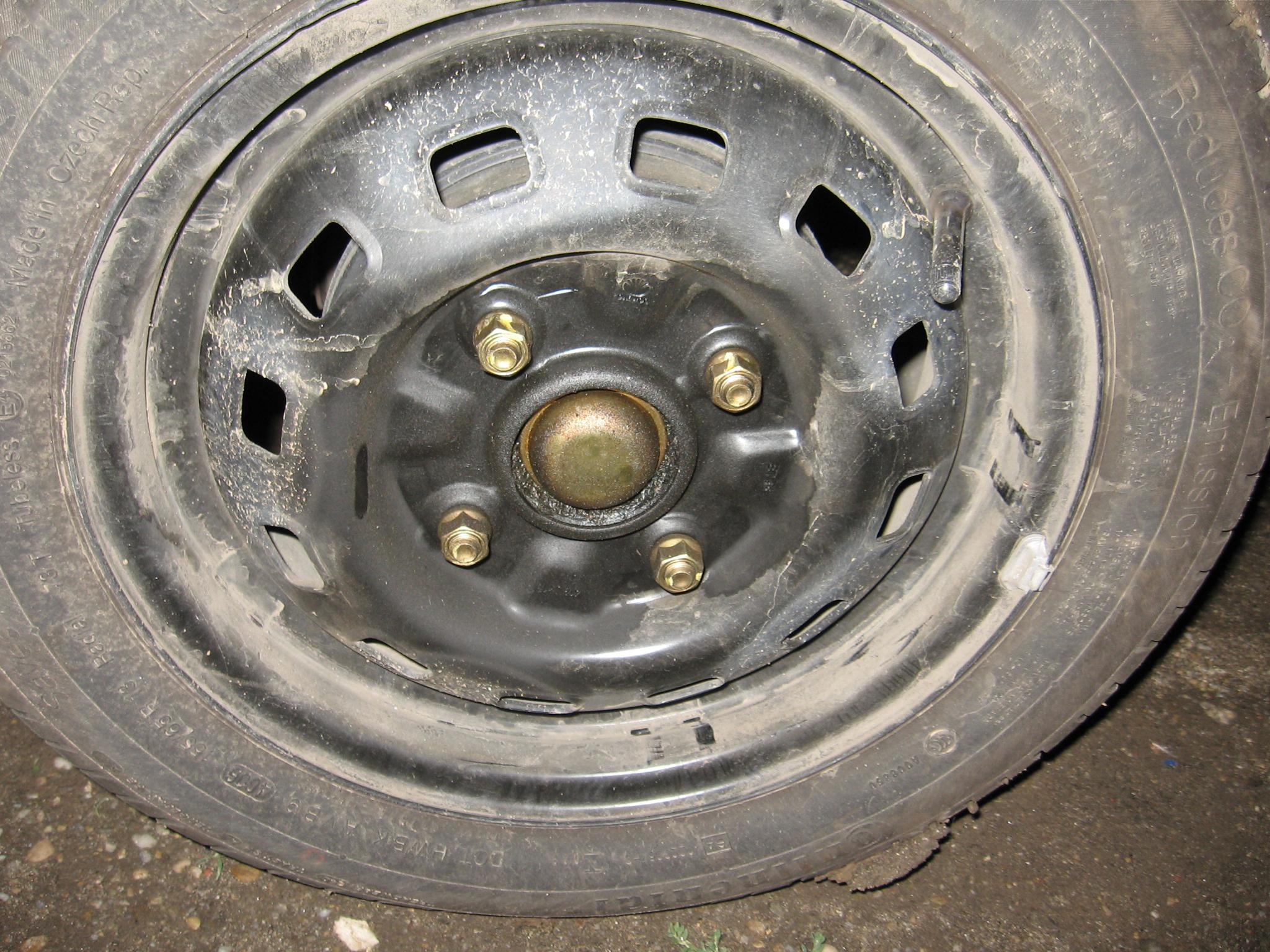

closchkutza Posted September 3, 2007 Share Posted September 3, 2007 (edited) Astazi am desfacut capacele la toate rotile ca sa curat un pic jantele si pentru ca maine vreau sa ma duc sa echilibrez rotile si nu vreau sa-mi faca o surpriza cei de la vulcanizare. Mentionez ca este prima data in 10.000km cand le dau jos de pe roti. In fata, cum ma asteptam, multa multa mizerie, praf de ferodou la greu. Dar in spate am gasit ceva dubios: partea interioara a jantei plina de vaselina. Este normal asa ceva? La rotile din spate nu s-a umblat niciodata, nici in service, niciunde. Intrebarea este: este ceva anormal, trebuie sa ma ingrijorez? Vineri dimineata urmeaza sa plec la Radauti, drum de 1000km dus-intors. Ce sa fac, sa ma duc la service de urgenta sau este normala sa mai arunce vaselina afara? Cele din fata erau curate, nu parea sa fie vaselina pe ele. Am facut si niste poze, ca sa va dati seama: <-dreapta_1 <-dreapta_2 <-dreapta_3 <-stanga_1 <-stanga_2 Daca poate sa-mi dea cineva un raspuns in seara asta, sa stiu ce sa fac maine ar as fi foarte recunoscator . Edited September 3, 2007 by closchkutza Link to comment
zalmoxis Posted September 3, 2007 Share Posted September 3, 2007 ...Parerea mea e sa te duci la service ca nu i normal sa ai atata vaselina acolo!....Si e ciudat daca zici ca ai facut revizia si la aia de 100o si la cea de 10000 mie unul mi au umblat la rotile din spate... Link to comment
closchkutza Posted September 3, 2007 Share Posted September 3, 2007 (edited) La mine la nici una din revizii nu s-a umblat la roti. La revizia de 1500 s-a schimbat uleiul+filtru, s-au strans diverse suruburi pe sub masina si s-au gresat axele glisoare. La urmatoarea revizie, la ~6500, s-a schimbat uleiul+filtru(a fost initiativa mea sa-l schimb asa devreme), s-a curatat IAC si nu mai stiu ce pe la motor, s-au schimbat axele glisoare si coloana de directie. Nu s-a umblat la rotile din spate nici la cele din fata(decat s-a dat roata jos in fata). Ulltima data cand am fost la Autonet, la telefon i-am spus tipei aleia ca vreau sa schimb uleiul la cutie si sa se faca o verificare a trenului de rulare(articulatii, suruburi, etc). S-a schimbat uleiul la cutie, s-a umblat la axele glisoare si s-au strans suruburi pe sub masina. Am insistat cand am ajuns acolo sa-mi faca o revizie completa, dar nu au vrut ca au zis ca le stric programul. Acuma, chestia asta ar trebui sa fie pe garantie sau cum? De fapt, de ce si cum a ajuns vaselina aia afara? Edited September 3, 2007 by closchkutza Link to comment
Mircea Posted September 3, 2007 Share Posted September 3, 2007 Vaselina aia a iesit din caseta de la rulment. Poate fi din mai multe cauze: 1. Prea multa vaselina bagata in capacul rulmentului la revizie, surplusul a iesit afara. 2. Rulment gripat / frane blocate (mers cu frana de mana eventual) - roata incinsa, vaselina s-a topit si a iesit afara) 3. Vaselina de calitate slaba - prea fluida - sau capacul bagat prost sau scos anterior dupa metoda dacioata cu ciocanul (deformat) In orice caz, nu trebuie sa fie acolo. Si in orice caz, la revizia de 1000 km sau macar la cea de 10k trebuia pusa vaselina acolo. La cele 2 matizuri care mi-au trecut prin mana (cel de serviciu si cel al fratelui meu) la revizia de 1000 km era uscat in caseta rulmentului si s-a bagat vaselina. Link to comment

closchkutza Posted September 4, 2007 Share Posted September 4, 2007 (edited) Am vorbit acum la service, legat de problema cu vaselina. Mecanicul m-a intrebat daca se aude zgomote de la puntea spate in masina la rulare si daca capacul rulmentului este la locul lui. Mi-a explicat ca de obicei, vaselina iese cand rulmentul este gripat si nu aveam cum sa nu aud asta. Mi-a zis ca cel mai probabil a fost bagata in exces si a iesit afara surplusul. Oricum, a ramas sa ma duc maine pana acolo sa arunce un ochi la ea. Edited September 4, 2007 by closchkutza Link to comment
