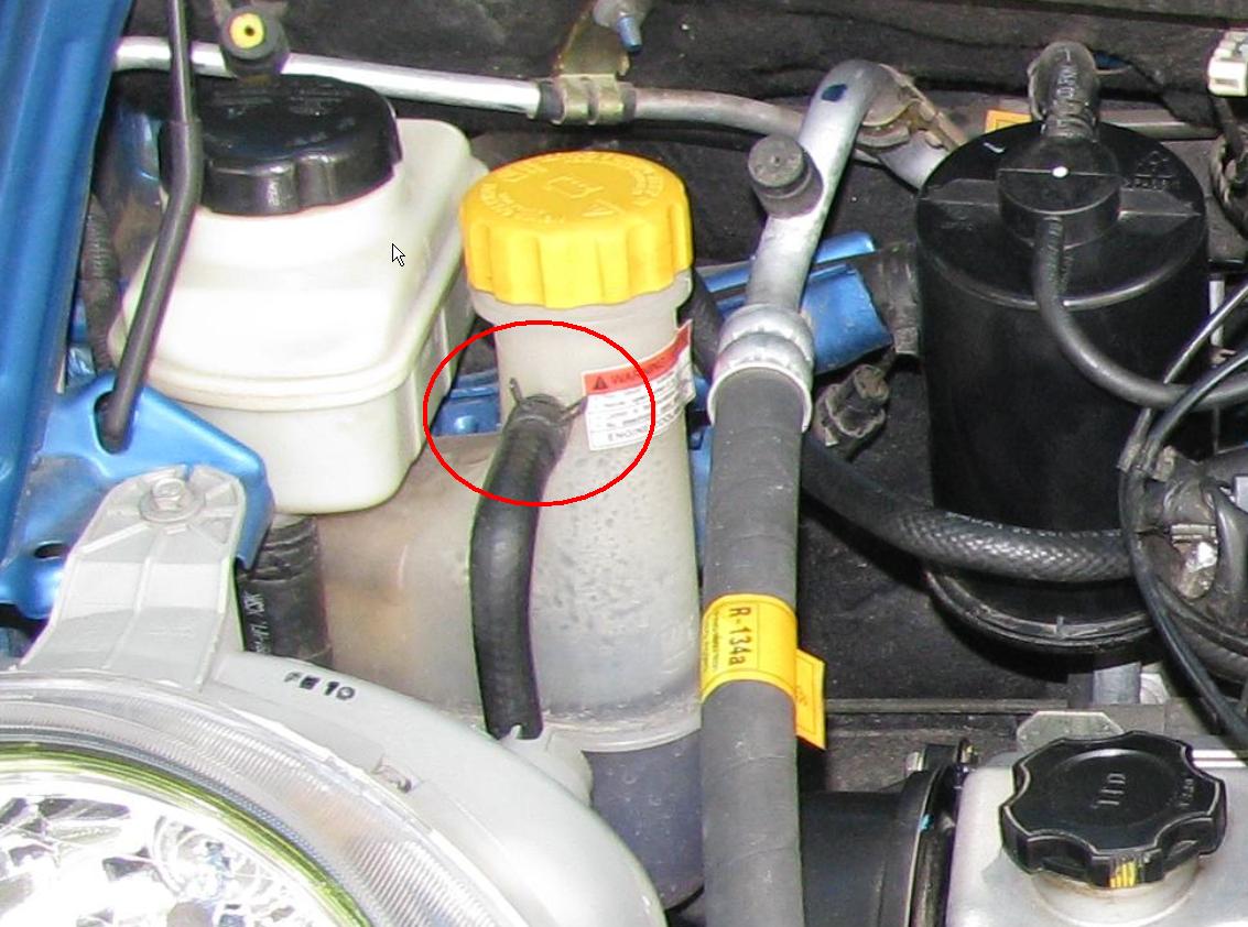

closchkutza Posted October 21, 2009 Share Posted October 21, 2009 A mai patit cineva sa piarda antigel pe la colierul din imagine? Am descoperit asta acum o ora, la o verificare de rutina a uleiului. Borcanul de antigel era plin de dare de antigel(dare albe) si antigel uscat(o chestie portocaliu rosiatica). Am pornit motorul si am miscat de furtun incercuit si am observat ca se prelinge exact pe la imbinarea lui. Am cumparat un colier clasic, din cel cu surub(de dacie). L-am pus si pare sa nu mai curga insa e urat ca porcu, arata ca dracu acolo. Ce alta solutie ar mai fi? Colierul inclocuit nu parea slab, nu se umblase niciodata la el insa puteam sa rotesc linistit de furtun. De celalat furtun care vine pe gatul vasului nu pot misca mai deloc. Link to comment
augustinionut Posted October 21, 2009 Share Posted October 21, 2009 Lasa-l pe ala clasic , cu surub.Ca doar nu ai capota transparenta Link to comment
