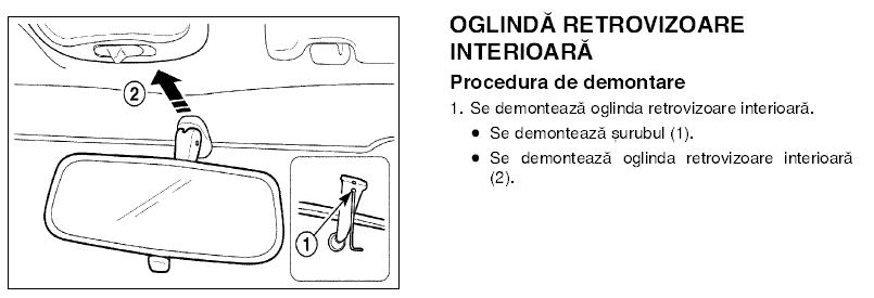

Salutare. Sper sa ma poata ajuta si pe mine cineva. In aceasta iarna, de la gerul de afara cred, am atins usor oglinda retrovizoare si mi s-a rupt. Dar nu imi dau seama cum sa desfac suportul de pe placuta aia lipita de parbriz. Mentionez ca am un Matiz. Am incercat sa o lipesc dar nu reusesc si vreau sa o iau in casa sa o lipesc cum trebuie la caldura. Daca ma poate ajuta cineva cu vreo poza sau vreun link unde pot gasi informatii despre cum sa demontez suportul oglinzii fara sa o dezlipesc de parbriz (asta e metoda distructiva) mi-ar fi de foarte mare ajutor. Multumesc.
