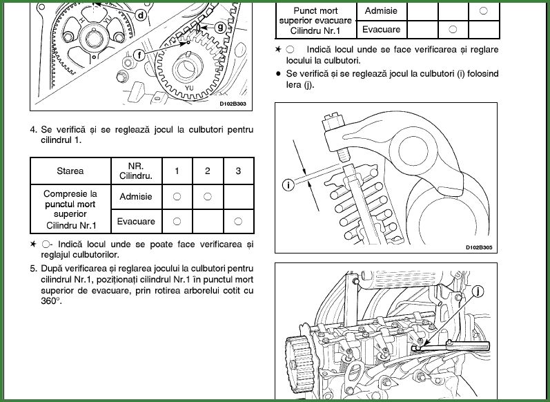

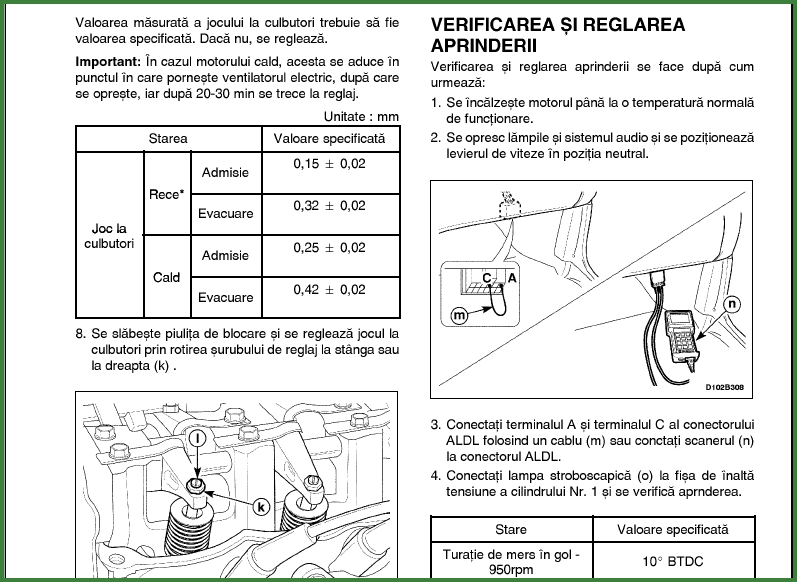

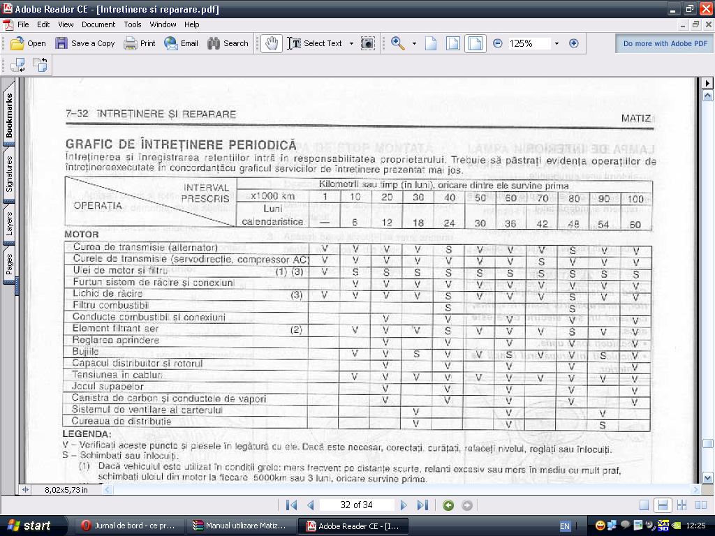

asanyi Posted July 31, 2012 Share Posted July 31, 2012 In manualul de intretinere a Matizului este recomandat verificarea si reglarea la jocul supapelor dupa fiecare 20000 km parcursi... Consider un lucru foarte important care este neglijat de majoritatea posesoriilor de Matiz. Reglajul se poate face cel mai bine cu motorul rece la parametrii conform manualului.La masiniile care functioneaza pe gaz necesita o atentie deosebita jocul la culbutori... Link to comment
tomis Posted July 31, 2012 Share Posted July 31, 2012 verificarea si reglarea la jocul supapelor ... un lucru foarte important care este neglijat 50.000 fara, de exemplu, benzinara. Link to comment
ronnye Posted July 31, 2012 Share Posted July 31, 2012 imi poate da cineva un raspuns concret inainte de a imi goli din buzunar la mecanic fiindca au preturile mari italienii la manopera. Link to comment
asanyi Posted August 1, 2012 Share Posted August 1, 2012 (edited) 50.000 fara, de exemplu, benzinara. in manual se observa verificare la 20000 km. Edited August 1, 2012 by asanyi Link to comment
korydon Posted August 1, 2012 Share Posted August 1, 2012 In manualul meu in locul reglajului jocului supapelor scrie jocul la clapeta, cred ca este o eroare in manualul tau, sau poate al meu. Nici eu nu am umblat la supape in schimb jocul culbutorilor l-am reglat la schimbarea distributiei.Cel mai mare zgomot apare de la culbutori cu jocul nereglat si ulei neschimbat la timp sau prea gros. Link to comment
tomis Posted August 1, 2012 Share Posted August 1, 2012 jocul la clapeta, cred ca este o eroare Da, o eroare regretabila de traducere, si sunt mai multe in manualul de service, care creaza confuzii si nedumeriri. Halal editor. Eu nu am reglat niciodata jocurile. Link to comment
korydon Posted August 2, 2012 Share Posted August 2, 2012 (edited) Eu nu am reglat niciodata jocurile. Bun, si nu-ti tacanesc culbutorii ? Mie si cu ei reglati dupa un drum mai lung, cu motorul incins, la ralanti ii aud ( nu din masina, ci numai cu capota ridicata ). Asta se intampla dupa ce am schimbat termostatul si nu mai merg cu motorul rece. Edited August 2, 2012 by korydon Link to comment
asanyi Posted August 2, 2012 Share Posted August 2, 2012 Da, o eroare regretabila de traducere, si sunt mai multe in manualul de service, care creaza confuzii si nedumeriri. Halal editor. Eu nu am reglat niciodata jocurile. Parerea mea ca indifirent ce scrie in manual... la o masina fara compensatori hidraulici la jocul la supape,este recomandat verificarea jocului.Dar va pot spune din experieta proprie ,un joc nereglat pe linga sunete ,sesizabile sau insezizabile,pot aparea si alte probleme,de exemplu la mine din cauza supapelor de evacuare..strinse...nu aveau nici un joc nici zgomot mi se oprea motorul in ralanti cind era aerul putin mai umed sau dimineata la prima pornire,iar cu motorul cald obtineai putere doar la turatii mai mari deci avea performante scazute.La reprezentanta mi sa u inlocuit capac delcou,IAC ,bujii...pe bani nu putini...nimeni nu ia dat importanta jocului la culbutori,pina cind un priten nu ma sfatuit sa verific.Cu motorul rece efectuat veicarea doua din supape evacure erau dereglate ,sau reglat frumos cu lera la parametri dupa care motorul mergea frumos la cald si la relantisi au disparut problemele.In concluzie verificarea culbutoriilor nu implica costuri enorme care ar trebui sa sperie pe cineva este o verificare simpla.Faptul ca la unii nu a fost nevoie de reglaj nu cred ca inseamna ca la altii nu pot aparea probleme cred eu.Verifarea jocului la culbutori a fost dor o propunere din partea mea,nu o diagnoza de meseriasi... Link to comment
korydon Posted August 2, 2012 Share Posted August 2, 2012 (edited) Domnu` pai vorbim de supape sau de culbutori ? Supapele sunt una si culbutorii alta. Supapele sunt impinse de culbutori in faza de admisie/evacuare, iar in faza de combustie+explozie acestea sunt tinute inchise de arcurile lor. Edited August 2, 2012 by korydon Link to comment
tomis Posted August 2, 2012 Share Posted August 2, 2012 motorul incins, la ralanti ii aud La mine nu se aude, mai ales la cald (cand, zic eu, jocurile se micsoreaza, prin dilatari) Link to comment
asanyi Posted August 2, 2012 Share Posted August 2, 2012 (edited) Domnu` pai vorbim de supape sau de culbutori ? Supapele sunt una si culbutorii alta. Supapele sunt impinse de culbutori in faza de admisie/evacuare, iar in faza de combustie+explozie acestea sunt tinute inchise de arcurile lor. Domnu eu incercam sa vorbesc despre jocul i dintre coada supapei si surubul de reglare culbutori.Jocul dintre coada supapei si ghidajul supapei nu se regleaza dupa cum se vede in manualul de reparatii . Edited August 2, 2012 by asanyi Link to comment
korydon Posted August 3, 2012 Share Posted August 3, 2012 Deci, este vorba de jocul culbutorilor, nu a supapelor. Link to comment
