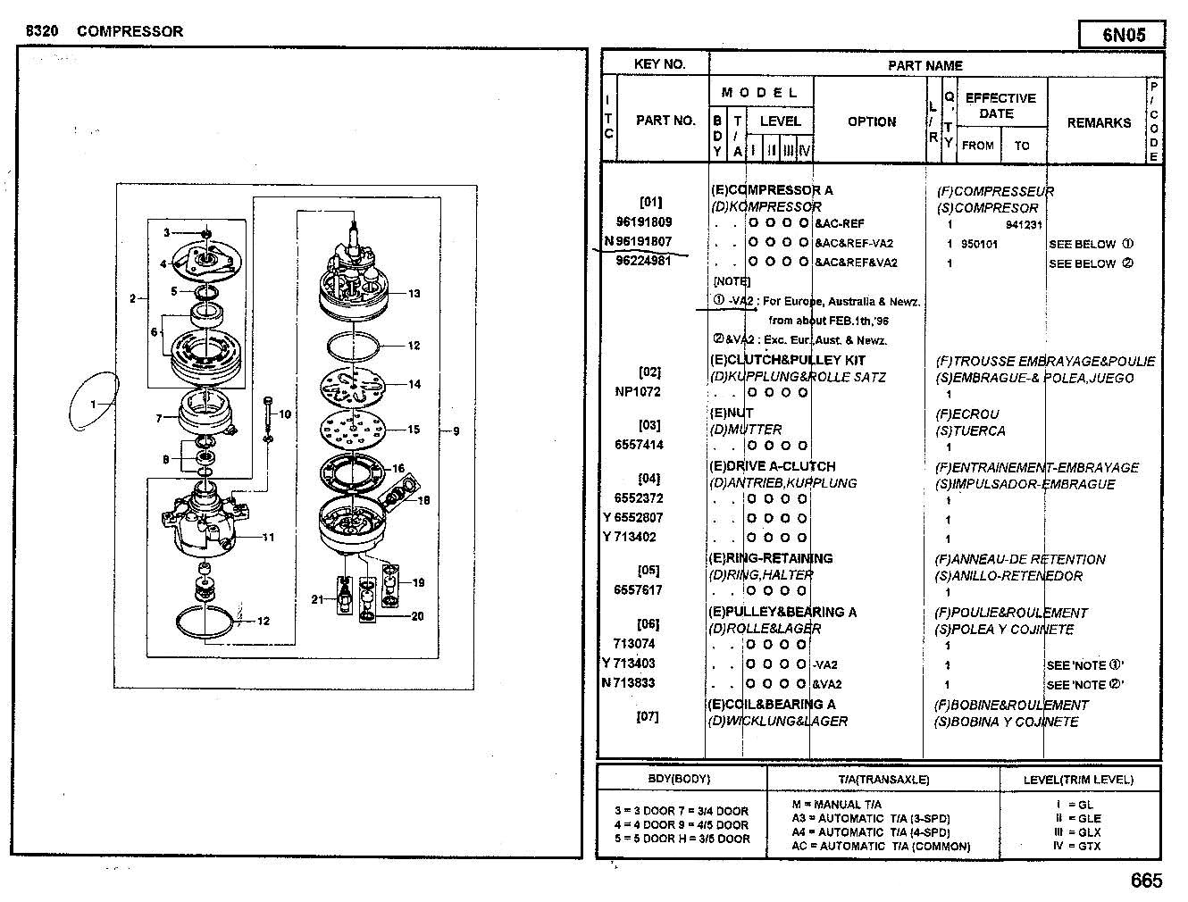

Mad MAX Posted February 20, 2007 Share Posted February 20, 2007 Stie cineva de unde se poate cumpara rulmentul de la compresorul de ac (eventual ce tip este)? Link to comment
Mad MAX Posted February 21, 2007 Share Posted February 21, 2007 Multumesc pentru cod ovi, dar din cate stiu in reteaua daewoo nu se vinde doar rulmentul separat. Vroiam sa stiu daca se poate inlocui doar acel rulment si cat costa. Link to comment
smailmiami Posted February 21, 2007 Share Posted February 21, 2007 De unde ai tras tu concluzia ca este compresorul?Te-a intrebat cineva cat costa? Imi pare rau ca raspund cu intarziere la ceea ce ai postat tu. N-am tras nici o concluzie ca este compresorul, am spus "Chiar daca este compresorul ... " si de pret a intrebat colegul, iar eu am spus ca nu se merita unul nou. Salutare. Sunt nou pe forum . Am un cielo din 2005 numai cu belele dar pe care o sa vi le spun in topicurile dedicate. Prima dintre multitudinea de probleme este AC. Daca apas butonul de AC nu se mai aude clancul acela. Poate sa fie de la compresor, cat costa unul nou. HELP Link to comment
ovi_jer Posted February 21, 2007 Share Posted February 21, 2007 Trebuie cumparat compresorul la o masina de 2 ani care este inca in garantie? Link to comment
smailmiami Posted February 21, 2007 Share Posted February 21, 2007 (edited) Nu observasem ca este in garantie si oricum nici nu-l sfatuisem sa cumpere vreunul, i-am dat o informatie, el a intrebat de pret. Edited February 21, 2007 by smailmiami Link to comment
Mad MAX Posted February 23, 2007 Share Posted February 23, 2007 Nu stie nimeni despre rulmentul respectiv? Link to comment
ovi_jer Posted February 23, 2007 Share Posted February 23, 2007 Ai luat legatura cu nicubarbu?Ai cautat pe la dezmembrari? Link to comment
