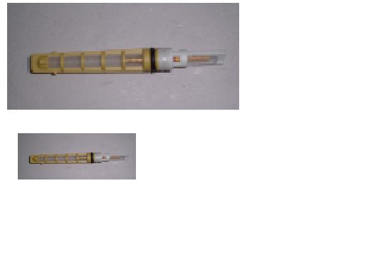

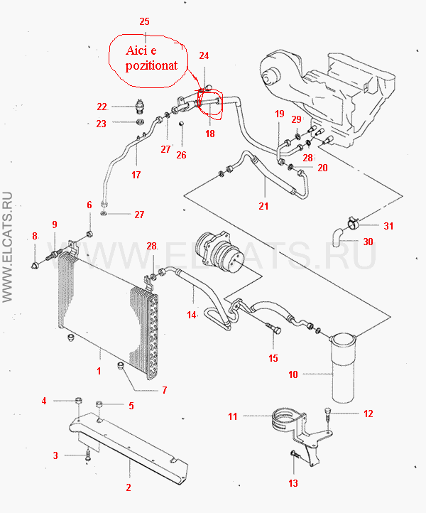

Revin cu problema mea de atatia ani...Nu se gaseste pe unde pierde freonul. Anul trecut, am umplut cu azot ca sa descopar pe unde pierde..concluzia, pe la compresor, oringurile de la carcasa. Cica doar 3 din 10 se repara cu un kit de reparatie. Am gasit pe cineva care zice ca imi da garantie 2 ani la aceata operatie. Cost kit reparatie compresor aprox.200 Ron, freon 150 Ron. ATENTIE ...cica mai trebuie schimbat si ORNISTUBUL...care se schimba la 1,5 ani.Pretul ei 100 Ron. am cautat si nimic...pana la urma am descoperit ce e ala...= tub sau valva de expansiune, pe care o atasez in poza precum si o poza cu pozitia ei. Dar nu o gasesc pe la noi. As dorii sa stiu daca preturile sunt rezonabile? Multumesc...si poate oi rezolva si eu sa am aer...post-2372-1179469280.jpgpost-2372-1179469294.jpg

@florinppp, pls, pune si legenda la poza 2 (in orice alta limba de circulatie, ca rusa...)
