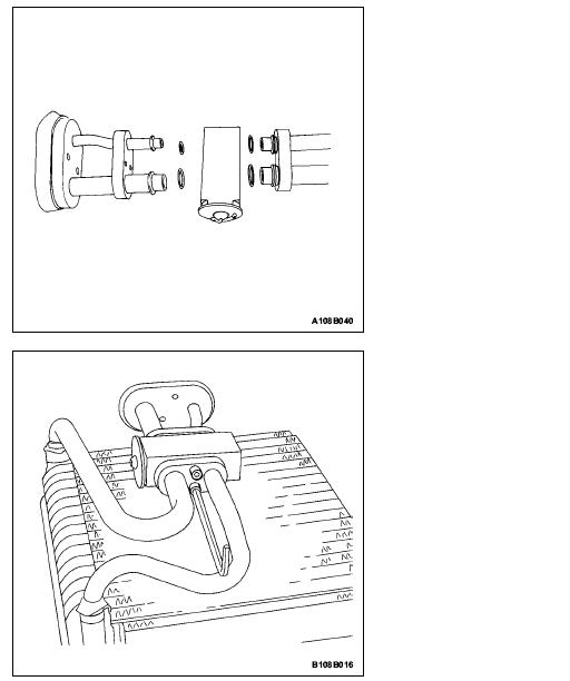

marcemilian Posted May 26, 2007 Share Posted May 26, 2007 Dupa sudarea (astuparea) unui por pe teava de la "radiatorul" din masina (acela pozitionat sub bord, dedesuptul celui de incalzire), meseriashul cu AC- ul nu mai reuseste sa incarce instalatia cu freon la parametrii normali... Dupa spusele lui, a incarcat instalatia cam la 70% din capacitate si nu mai intra ! De frig nici nu poate fi vorba. Mentionez ca functioneaza compresorul, cureaua e intinsa... Caut de nebun (pe scheme) o piesa pe care mi-a aratat-o el ( care exista la majoritatea masinilor, NU si la Espero, pozitionata la racordul tevilor de AC din compartimentul motor inainte de intrarea in habitaclu) si care ar avea rolul unei diuze ce ar avea tangenta cu presiunile inalte si joase. Scuze de exprimare dar si eu sunt in ceata rau de tot... Am citit tot manualul si tot nu m-am lamurit! Link to comment
ovi_jer Posted May 26, 2007 Share Posted May 26, 2007 Este vorba de supapa de expansiune si la daewoo este localizata in blocul de climatizare interior la intrarea in vaporizator.Esti sigur ca cupleaza compresorul?Ventilatoarele de racire pornesc? Link to comment
marcemilian Posted May 26, 2007 Share Posted May 26, 2007 DA, cupleaza ventilatoarele si porneste compresorul ! Tocmai asta este ca nu gasesc acel bloc de climatizare... Mersi pentru promptitudine ! Link to comment
ovi_jer Posted May 26, 2007 Share Posted May 26, 2007 Mai pe inteles : Este chiar la intrarea tevilor in radiatorul pe care tocmai l-ai sudat. Link to comment
marcemilian Posted May 26, 2007 Share Posted May 26, 2007 Ovidiu, e foarte clar ceea ce i-mi zici dar nu am nimic acolo ! Cele 2 tevi care intra de sub motor in habitaclu dau cap in cap cu tevile de la radiator ! Asa au fost si pana acuma si a functionat AC-ul numai ca am fost pierdut freonul pe la porul de pe teava respectiva... Dezmembrarea am facut-o personal cu un prieten in garajul acestuia si tot ce am demontat am montat si inapoi ! Link to comment
ovi_jer Posted May 26, 2007 Share Posted May 26, 2007 Este exact la mufarea conductelor. Link to comment
marcemilian Posted May 26, 2007 Share Posted May 26, 2007 Ultima cicalire: avand in vedere ca nu am asa ceva, o pot gasi undeva ? mersi mult de tot! Link to comment
ovi_jer Posted May 26, 2007 Share Posted May 26, 2007 Dupa cum vezi tevile nu pot fi mufate fara ajutorul acelei supape.Deci ai sigur. Link to comment
marcemilian Posted May 26, 2007 Share Posted May 26, 2007 Cand am desfacut radiatorul din interior, am tinut contra cu cheia, direct pe flansele de pe tevile ce vin din compartimentul motor. Invers, la montarea radiatorului, tevile acestuia iasa din habitaclu direct in compartimentul motor (stiu asta sigur pentru ca eu am avut grija sa le trec finut printr-un orificiu de pasla sau asa ceva...) si acolo se fixeaza direct pe acele tevi avand bineinteles acele garnituri torice. Daca nu participam si eu la demontare as fi fost de acord ca s-a ratacit vreo piesa dar asa... Mai ales ca nu e de marimea unei piulite sau saibe! Aceea piesa (supapa de expansiune), pare sa aiba cam 2 centimetri in grosime dupa desen si daca ar fi fost acolo, la montaj ar fi trebuit sa fortez tevile la mufare ceea ce nu s-a intamplat ! Link to comment
