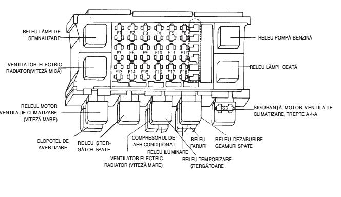

mcrusu Posted June 19, 2007 Share Posted June 19, 2007 Azi am inlocuit radiatorul de ac si am mers la incarcat instalatia.Acolo surpriza-nu cupleaza compresorul(ventilatorul porneste,turatia creste).Am verificat sigurantele din fata si din spate si sunt bune.Imi poate spune cineva care e releul de la compresor sau ce as mai putea verifica legat de functionarea compresorulu? Link to comment

mcrusu Posted June 25, 2007 Share Posted June 25, 2007 Ma ajuta si pe mine cineva cu localizarea releului de ac? Link to comment
rares24 Posted June 28, 2007 Share Posted June 28, 2007 Am si eu probleme cu a/c. Cielo GLE 96. Nu porneste compresorul. Freon este in instalatie. Am fost azi la Autonet, au verificat daca primeste curent si nu primeste. Au verificat releul si l-au schimbat, a pornit de 2 ori si dupa aia n-a mai pornit. Au pus scannerul pe masina sa ii dea comanda din scanner si a mai pornit de cateva ori. Concluzia lor a fost ca e de la sonda de presiune a compresorului, ca ar trebui schimbata. Din experineta voastra ce ar putea sa mai fie? Ideea e ca daca nu ajunge curent la compresor ce legatura are sonda? Baitetii erau si cam grabiti ca era ora inchiderii si nu prea aveau chef de munca si mi-e sa nu fi zis si ei asa sa scape de mine. Oricum nu mi-au luat niciun ban. Link to comment
