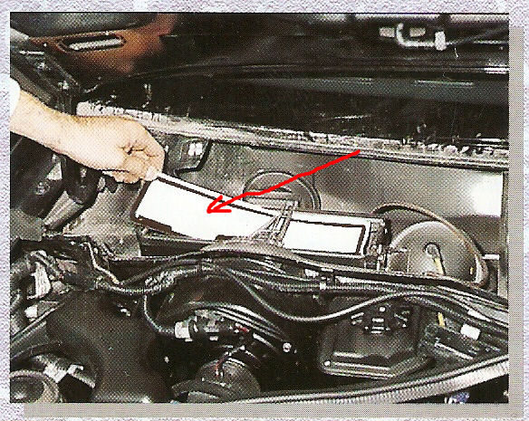

Crisp Posted May 16, 2010 Share Posted May 16, 2010 Cine stie cum pot curata evaporizatorul de la AC ... vreau sa ajung cu SPRAYUL si pe el (evaporizator) a folosit cineva sprayul de curatire pe acel element ?? Link to comment
smailmiami Posted May 16, 2010 Share Posted May 16, 2010 nu se aude nimik, nici macar becul de la butonul de pornire nu se mai aprinde. ce ar putea sa fie? siguranta nr 11 am verificat-o deja. Pai daca nu se aprinde becul, inseamna ca nu pleaca comanda din ECM, deci ar fi bine sa mai verifici strapul ala inca o data. In orice caz nu e bine sa mergi cu strapul ala acolo. De A/C mai tine si un releu, este parca cel din stanga sus cum te uiti la panou. Cine stie cum pot curata evaporizatorul de la AC ... Il cheama evaporator. Nu prea ai cum direct ca e rau pus, iar pe traseu iltalnesti prima data ventilatorul. Deci bagi spray la greu pe la capota pe unde isi trage aerul si tii aeroterma pe 4. Link to comment
Crisp Posted May 17, 2010 Share Posted May 17, 2010 (edited) Multumesc de ajutor .. am sa bag furtunasul de la spray pe la ventilator... dupa ce dau jos capacul ala de plastic subtire. Edited May 17, 2010 by EM!L Link to comment
