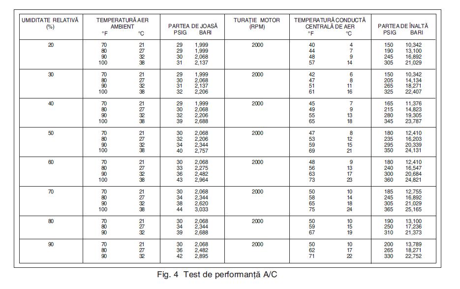

argon Posted June 17, 2010 Share Posted June 17, 2010 (edited) In raport cu toate masinile cu care mai merg perioada asta, Logan, Octavia, Matiz, si ai dreptate aerul nu a fost folosit de fostul proprietar mai deloc, a stat nepornit si cate 8-10 luni intr-un an, desi stiu ca se recomanda pornirea regulata. poate ajuta cuiva, macar ca idee, pun metoda de testare a eficacitatii conform Dacia, sursa Daciaclub.ro Edited June 17, 2010 by argon Link to comment
Salex Posted June 17, 2010 Share Posted June 17, 2010 Daca ma iau dupa valorile date de Dacia s-ar putea sa ma trezesc cu o masina la care A/C functioneaza perfect insa cu care sa nu pot iesi pe strada decit noaptea ca sa nu mor de cald cu A/C pornit. Scaderea cu 15* a aerului cu A/C pornit fata de temperatura aerului la intrare e demna de ... elemente Peltier ! Link to comment
argon Posted June 17, 2010 Share Posted June 17, 2010 (edited) Respectand indicatiile de acolo, la 30 grade temp exterioara pe termometru la aerator aveam 9, la Matiz 15, deci al doilea se incadreaza in normele 'dacia', cred ca e oarecum normal, dat fiind cat de minuscul e compresorul. Edited June 17, 2010 by argon Link to comment

Dj_Dark Posted June 17, 2010 Share Posted June 17, 2010 Acum sa nu-ti nenorocesti masina daca nu ai valorile ca acolo. Are si ea o varsta Link to comment
argon Posted June 17, 2010 Share Posted June 17, 2010 Vad ca nu zice nimic de viteza aerotermei, pe 2 temperatura va fi mai scazuta decat pe 4, de exemplu. Link to comment
Dj_Dark Posted June 17, 2010 Share Posted June 17, 2010 Scrie in manual dar nu am mai pus. Similar cu ce ai pus acolo, treapta 4, pus pe aeratoarele centrale deschise la maxim, 2000 ture la motor. Link to comment
