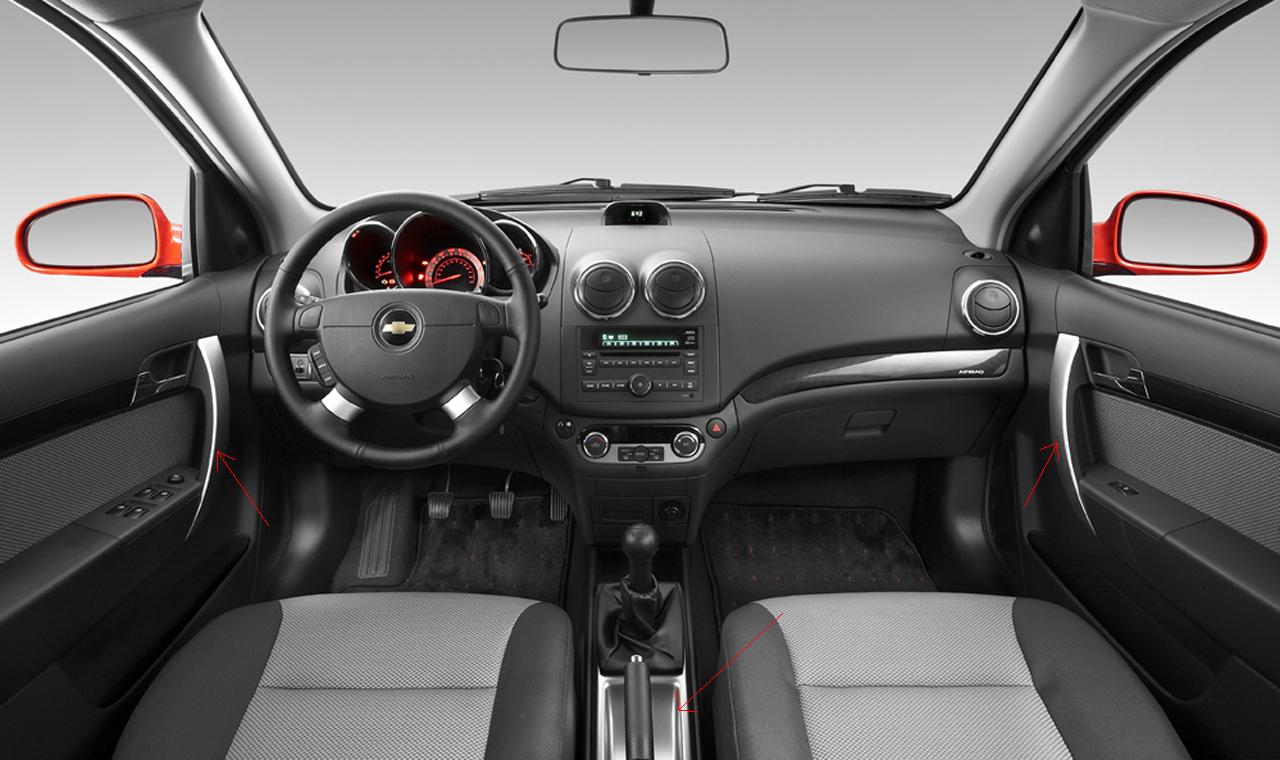

vieri Posted July 30, 2009 Share Posted July 30, 2009 stie cineva sa-mi zica cum se demonteaza aceste piese? ( vezi sagetile). As vrea sa le aplic folie carbon. Pe consola centrala mi-a cazut o picatura dintr-un cuvânt_urât de deodorant auto si mi-a lasat o "frumoasa" pata. Link to comment
Raresh20 Posted July 30, 2009 Share Posted July 30, 2009 Pe spate,adica pe partea de dedesupt au doua locuri de bagat ceva ascutit,respectiv surubelnita.Cei din service asa le-au desfacut,dar mi-au lasat urme frumusele de surubelnita in acel spatiu.Ai grija,e sensibil plasticu' asta al galbejitilor. Link to comment
vieri Posted July 30, 2009 Share Posted July 30, 2009 (edited) Pe spate,adica pe partea de dedesupt au doua locuri de bagat ceva ascutit,respectiv surubelnita.Cei din service asa le-au desfacut,dar mi-au lasat urme frumusele de surubelnita in acel spatiu.Ai grija,e sensibil plasticu' asta al galbejitilor. Te referi la manerele usilor nu? Dar bucata aceea de plastic de sub frana de mana, nu sti cum se scoate? Edited October 8, 2009 by EM!L Link to comment
Raresh20 Posted July 30, 2009 Share Posted July 30, 2009 M-am referit la bucatile de plastic vopsite argintiu.Uitate pe partea opusa,cea care nu se vede sau da cu mana.Plasticul de sub frana de mana nu stiu cum se demonteaza. Link to comment
vieri Posted July 30, 2009 Share Posted July 30, 2009 (edited) Ok. Ms. Am sa incerc maine sa le dau jos. Edited October 8, 2009 by EM!L Link to comment

vieri Posted August 1, 2009 Share Posted August 1, 2009 (edited) Stie cineva sa-mi zica cum se demonteaza aceste piese? ( vezi sagetile). As vrea sa le aplic folie carbon. Pe consola centrala mi-a cazut o picatura dintr-un cuvânt_urât de deodorant auto si mi-a lasat o "frumoasa" pata. Raspund tot eu la juma de intrebare. Se apasa cadrul acela patrat din jurul schimbatorului. Este fixat in niste clipsuri de consola acea argintie. Mai incolo nu i-am dat de capat. Edited October 8, 2009 by EM!L Link to comment
vieri Posted August 7, 2009 Share Posted August 7, 2009 (edited) Pana la urma imi raspund eu la intrebare. Dupa ce se desprinde cadrul cu husa schimbatorului, se baga mana pe dedesubt si se apasa in sus pe niste picioruse. In total sunt 6. Treaba nu e f grea. Totul e fixat in clipsuri, nu e nevoie de surubelnita sau altceva Edited October 8, 2009 by EM!L Link to comment
marchizu Posted October 8, 2009 Share Posted October 8, 2009 (edited) Buna ziua tuturor Am o intrebare (in special pt vieri ) care banuiesca ca a si executat acea operatie. Cum se scoate cadrul acela al schimbatorului de viteze cu burduf ? Si eu am aceeiasi problema cu plasticul argintiu de la consola centrala O zi buna tuturor "> Edited October 8, 2009 by EM!L Foloseşte majuscula. Link to comment
vieri Posted October 8, 2009 Share Posted October 8, 2009 (edited) Pai apesi pe marginile lui si tragi usor in sus. Intai din laterale si apoi de sus si jos. Operatia este f simpla nu trebuie desurubat nimic totul e prins in niste clipsuri micute. Edited October 8, 2009 by EM!L Foloseşte majuscula. Link to comment
