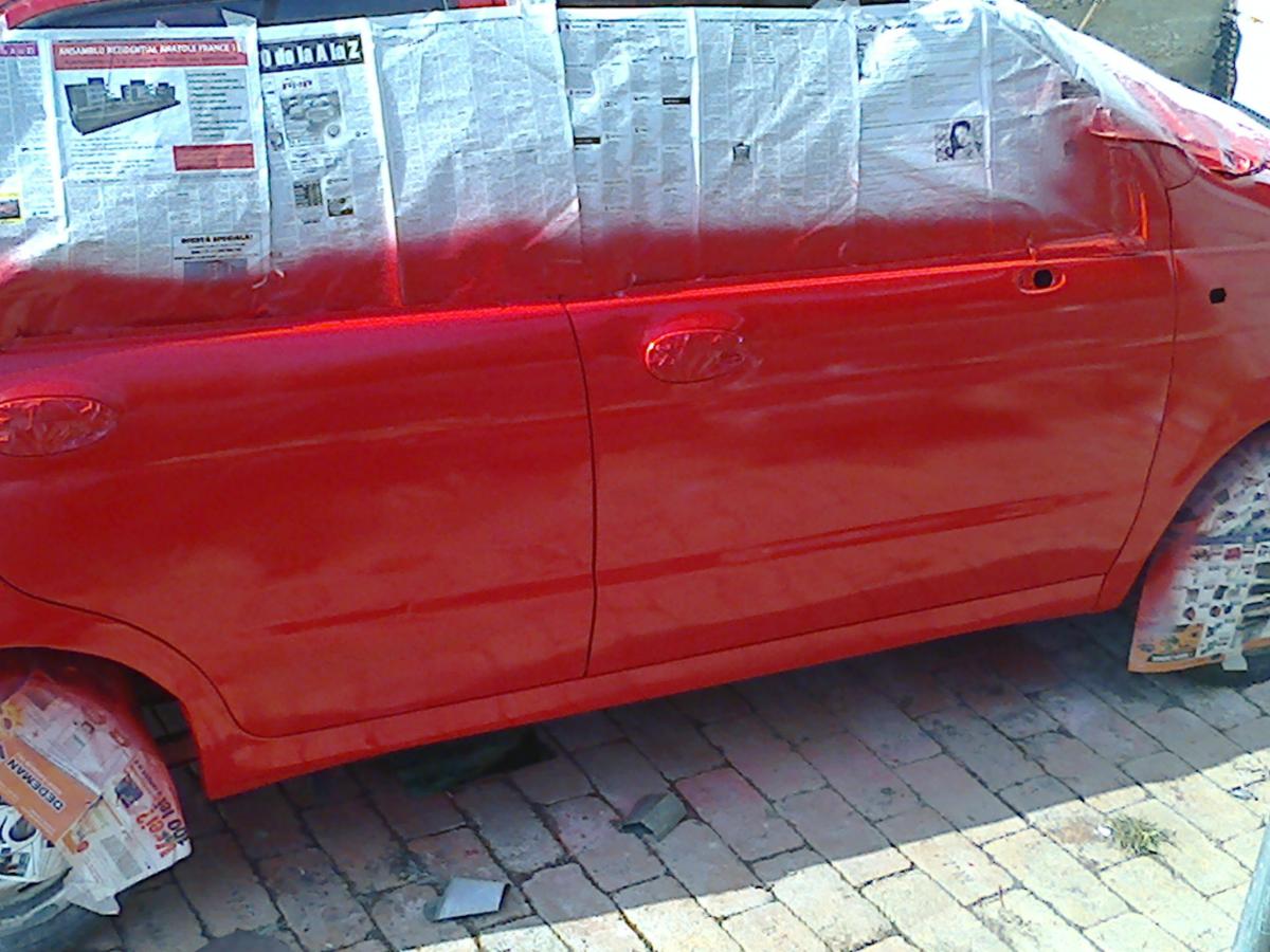

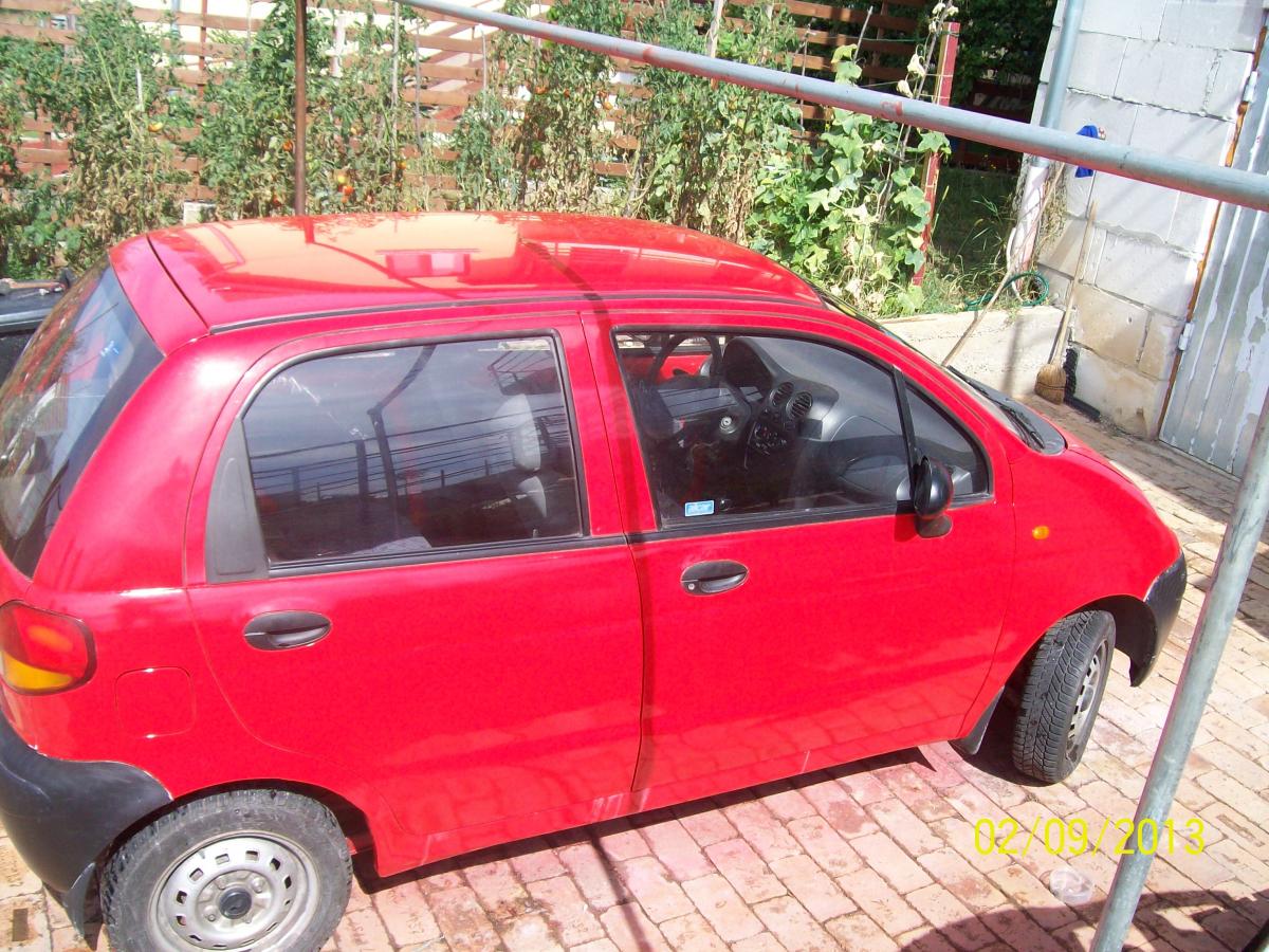

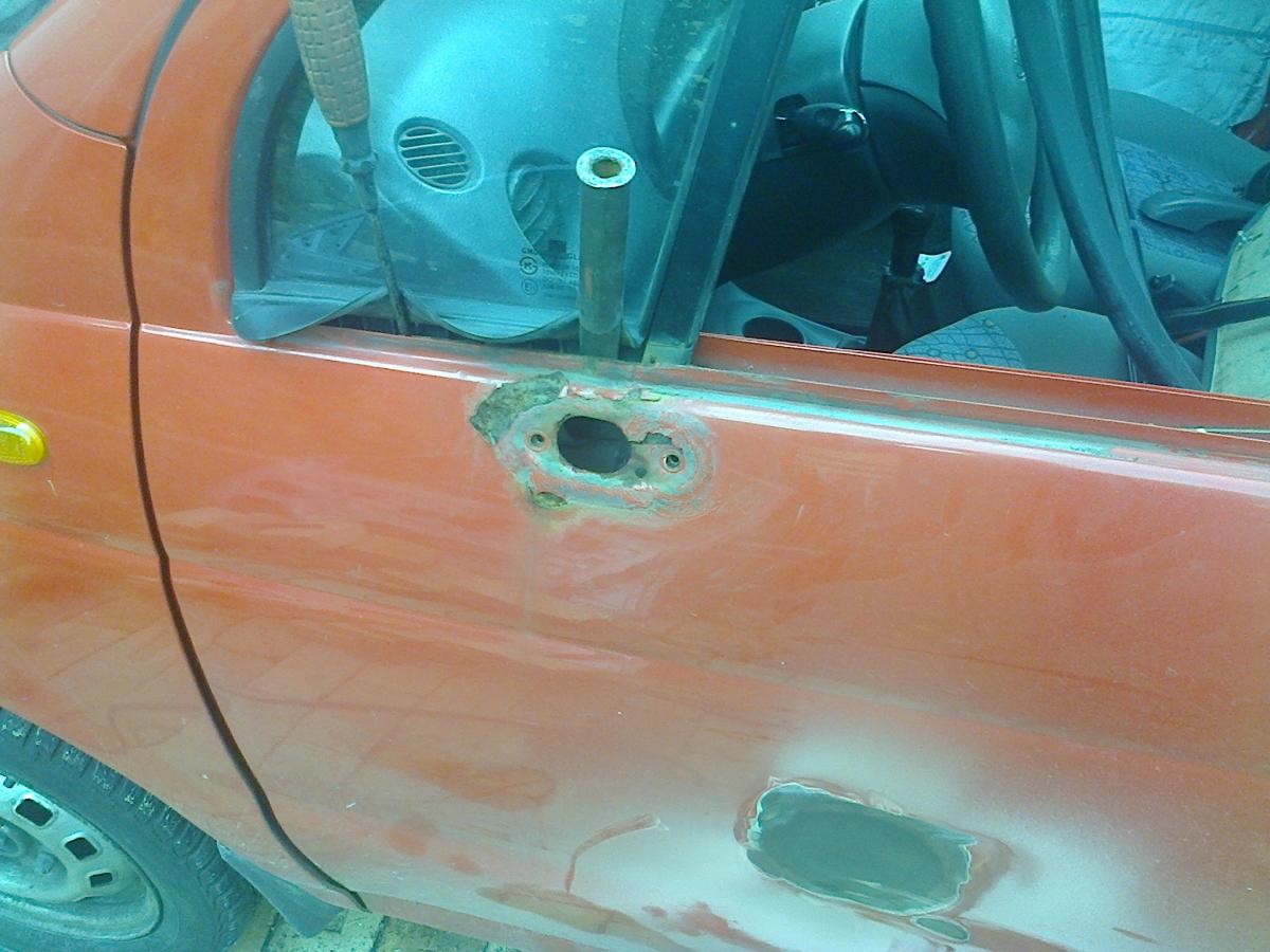

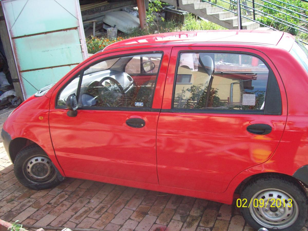

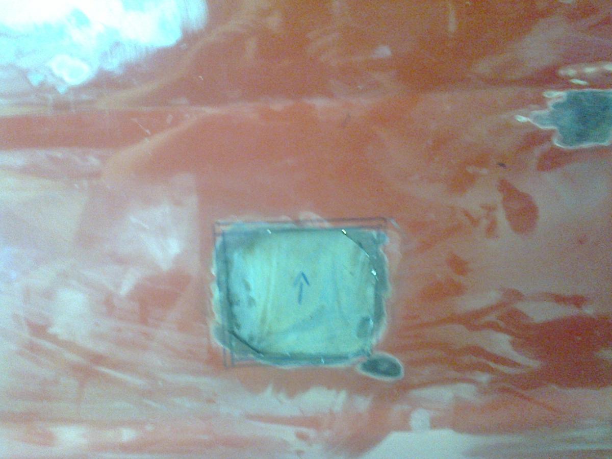

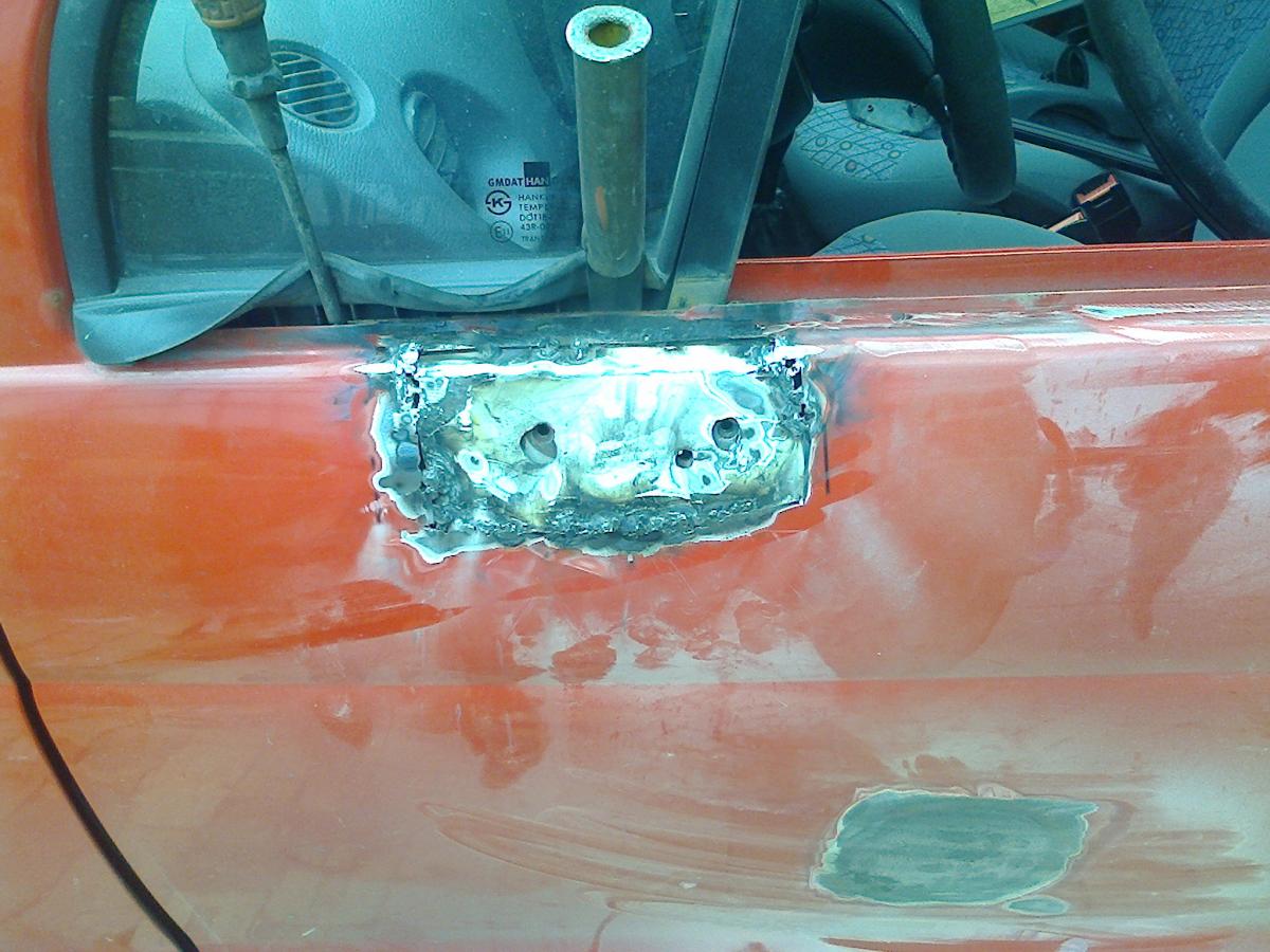

danutza Posted September 8, 2013 Share Posted September 8, 2013 (edited) Pana la urma am recurs la inlocuirea tablei ruginite cu un sanatoasa la 1 matiz. E varianta economica, propietarul nu are bani de usi noi, aripi etc. Mi-a luat ceva munca da a iesit binisor la cat a fost de ruginit si nu s-a cumparat nici o piesa, totul s-a confectionat din tabla si ciocan . Cred ca va tine 2-3 ani pe urma mai vedem. Nu e perfect dar macar arata decent, am inlocuit multe bucati de tabla ca sa nu pun chit peste rugina, 2 zile doar la usa soferului am tot taiat, sudat, chituit. Edited September 8, 2013 by danutza Link to comment
ches Posted September 9, 2013 Share Posted September 9, 2013 La aripile fata si la usi lucrai mai usor daca le scoteai si dezechipai. E o treaba de maxim 30min sa le dai jos si inca pe atat sa dezechipezi usa de geam. In rest n-am ce zice, arata chiar bine rezultatul final. Sper doar ca ai sudat in argon sau cu sarma cu flux, altfel nu va tine prea mult. Unde ai facut vopsitoria si cu ce materiale? Link to comment

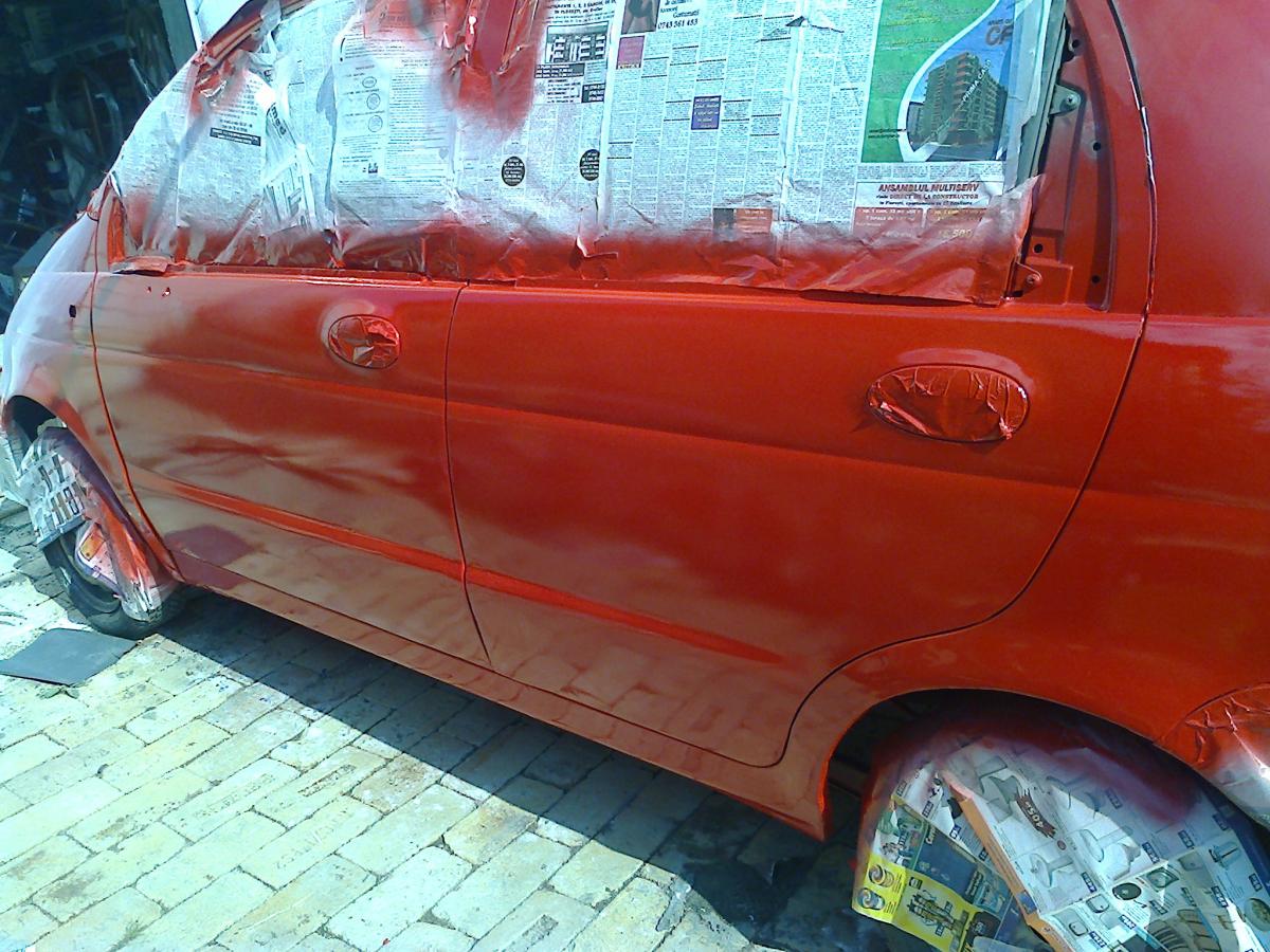

danutza Posted September 9, 2013 Share Posted September 9, 2013 (edited) Am sudat electric cu electrod de 1.6mm si multa rabdare, vopsitoria am facut-o in curte la mine cu un compresor de 350 de lei si un pistol de vopsit luat cu 43 de lei acum vreo 2 ani, cu vopsea Duralchid cu intaritor de la Policolor. Varianta corecta era sa inlocuiesc ambele usi din stanga, dar nu au fost fonduri din partea propietarului asa ca m-am starduit sa o fac cum s-a putut in conditiile in care am avut 200 de lei la dispozitie pentru materiale, piese , si ce mai e nevoie, din care 140 a fost vopseaua. Am vopsit integral lateralele de la nivelul geamurilor in jos, capota, haionul si cupeul aratau decent si nu au fost revopsite. Noroc ca pragurile nu erau afectate tare de rugina si doar le-am curatat, dat un strat de autovapant pe partea de jos a pragurilor si ulterior vopsite. In conditiile date a iesit chiar bine. Edited September 9, 2013 by danutza Link to comment

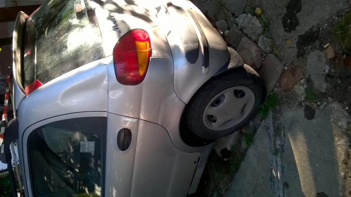

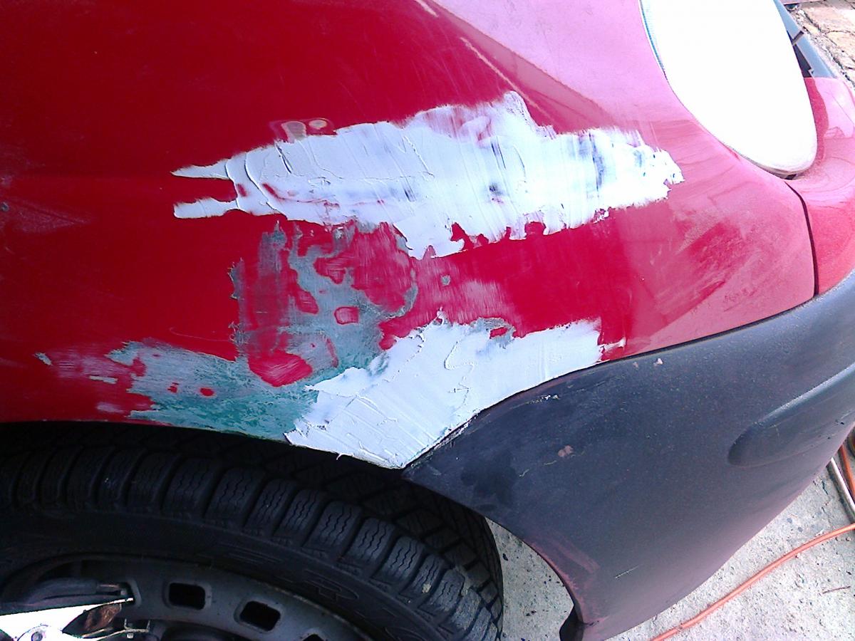

danutza Posted September 9, 2013 Share Posted September 9, 2013 (edited) Hai, poze inainte sa vad ce e de facut, sau daca stii exact ce trebuie facurt merge fara poze. Reducere de pret ca esti vechi pe DW club si inca o reducere ca pui si tu mana la munca. Si neaparat sa aduci ca daca nu iti dau eu . PS Aripa spate facuta dintr-o bucata de tabla la matizul tatalui meu, lipsea complet inainte fiind mancata de rugina, n-a mai vrut sa cumpere vopsea asa ca am dat cu ce culoare am avut ramasa de pe la cielo meu. Edited September 9, 2013 by danutza Link to comment
Dj_Dark Posted September 9, 2013 Share Posted September 9, 2013 Tinichigeria nu e asa rau ca la matizul ala (vre-o 2 locuri mai nasoale) eu pentru vopsit ieftin vin Link to comment

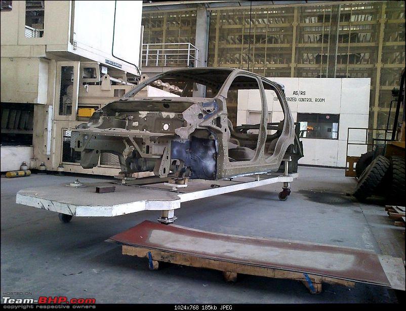

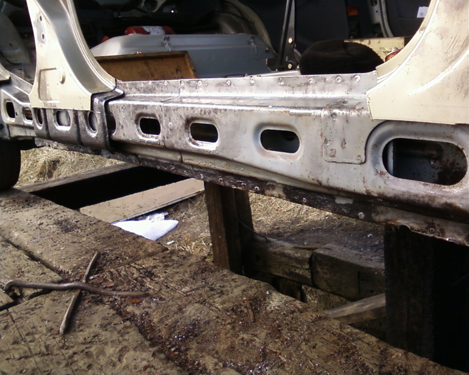

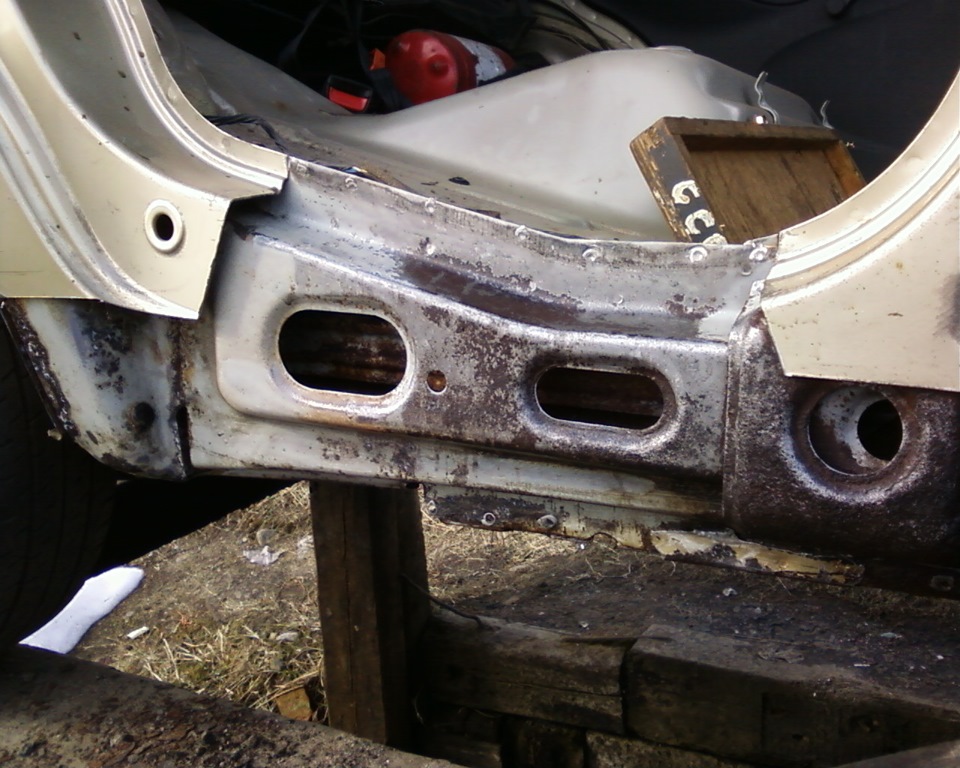

augustinionut Posted August 25, 2014 Share Posted August 25, 2014 Gasite pe net; curios cate randuri de ranforsari. Link to comment
augustinionut Posted August 28, 2014 Share Posted August 28, 2014 Am in praguri ceara de cavitati (credca ). Nu am verificat gaurile de scurgere daca sunt desfundate sau nu. Sa le desfund? Tinichigiul care mi-a facut masina a zis sa le las asa. Link to comment
ches Posted August 29, 2014 Share Posted August 29, 2014 Confirm ca asa arata, eu am schimbat ranforsarile din praguri pt ca erau luate rau de rugina pe buza pragului (practic lipsea buza). Oricum nu te ajuta la nimic ranforsarile alea daca a intrat rugina in ele. Masina e bine gandita dpdv al sigurantei insa au folosit o tabla netratata cum trebuie, chiar si la elementele de rezistenta. Eu am desfundat gaurile alea, trebuie sa aibe si condensul unde sa se duca, nu? Link to comment

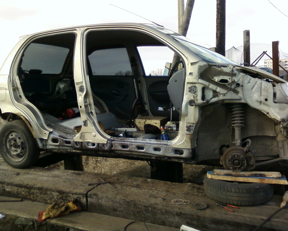

mariusmrs Posted October 10, 2014 Share Posted October 10, 2014 Am inceput si eu sa schimb pragurile , pasajele aripilor de pe spate, sa vopsesc toate 4 usile ..toata distractia ma duce 1.270 de lei , manopera , materiale, pasaje , praguri. O sa.mi dea la urma cu teroson pe praguri, pe la carenajele rotilor, o sa.mi curete bine in portbagaj si.o sa.mi dea si acolo cu teroson . La urma o sa ma bag sub masina si.o sa dau cu vaselina pe dedesubt, o sa bag ulei in praguri , si sper sa nu mai am probleme . Atasez si câteva poze din timpul lucrarilor : Link to comment

mariusmrs Posted October 17, 2014 Share Posted October 17, 2014 Sper sa nu mai am nici eu probleme cu rugina dupa aceasta operatiune.. mai postez cateva poze din timpul lucrarii : Link to comment

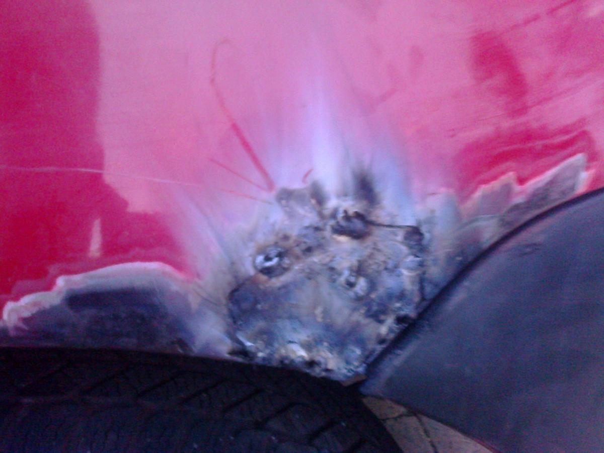

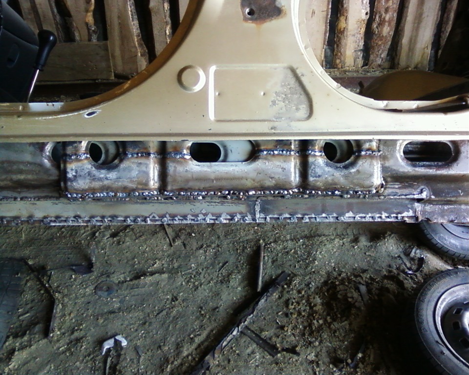

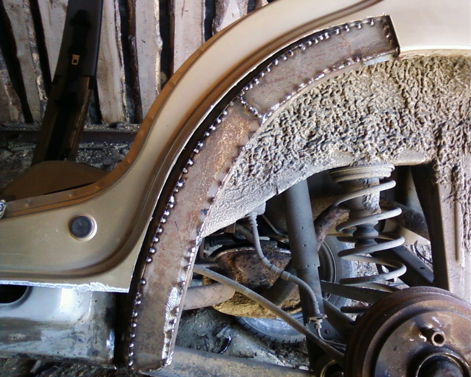

ot08mip Posted May 19, 2015 Share Posted May 19, 2015 Salut colegi si prieteni posesori de Matiz! Sunt nou pe aici ,deci scuzati entuziasmul si poate lipsa de postari pe... subiect. Azi am definitivat operatia de schimbare praguri si panouri reparatie spate la Matizul meu, am facut numai cu sudura MIG-MAG,puncte si cordoane (am citit mult pe forumuri,multumesc celor ce au dat indicatii). Operatia a iesit bine, poate prea bine pentru un incepator !!! Va recomand acest tip de sudura deoarece sarma este relativ ieftina si CO2-ul la fel. Un incovenient il reprezinta totusi pretul aparatului de sudura,destul de piperat (eu l-am luat cu 350E nou) Link to comment

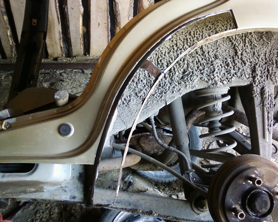

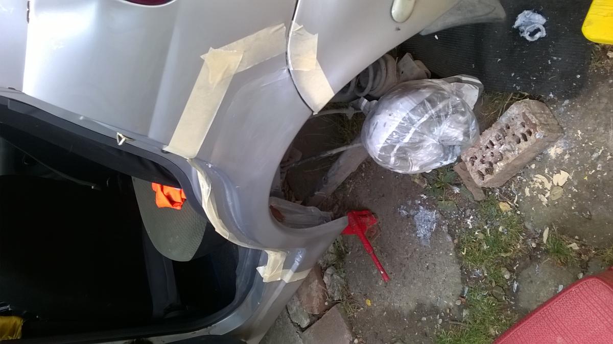

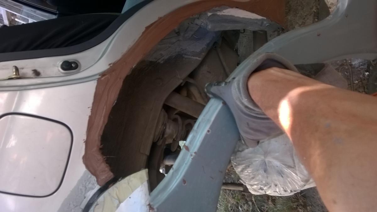

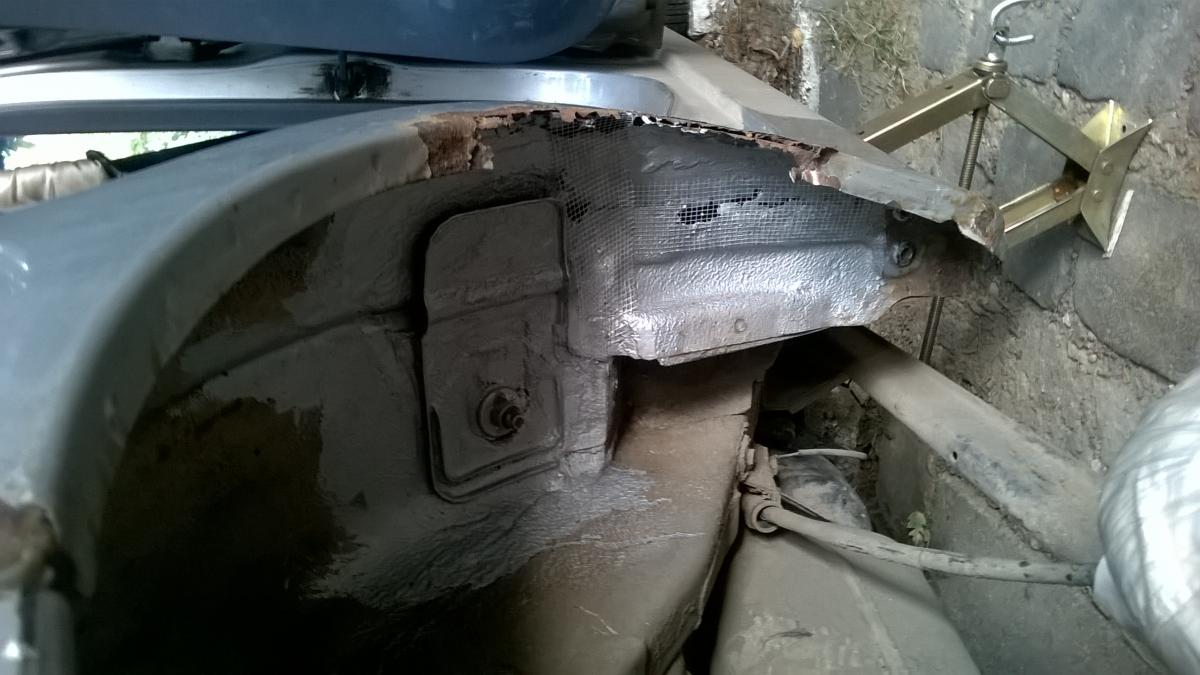

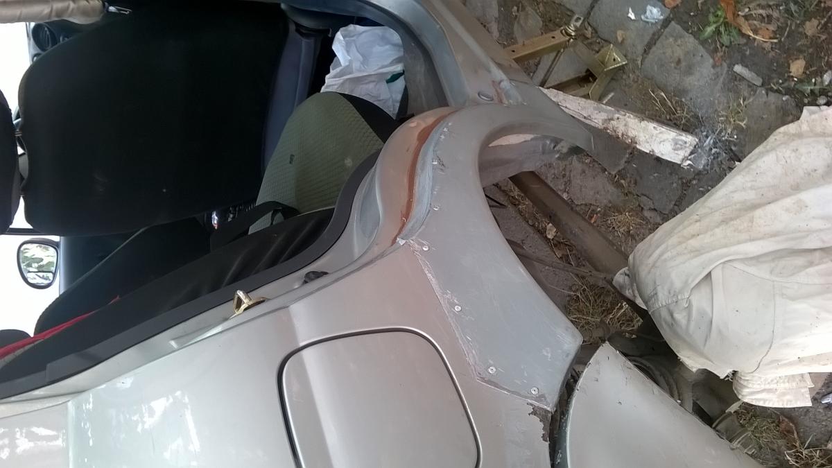

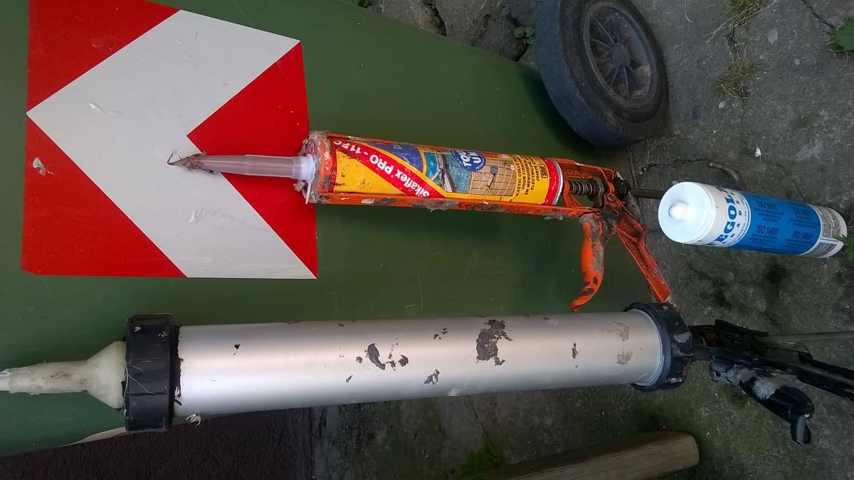

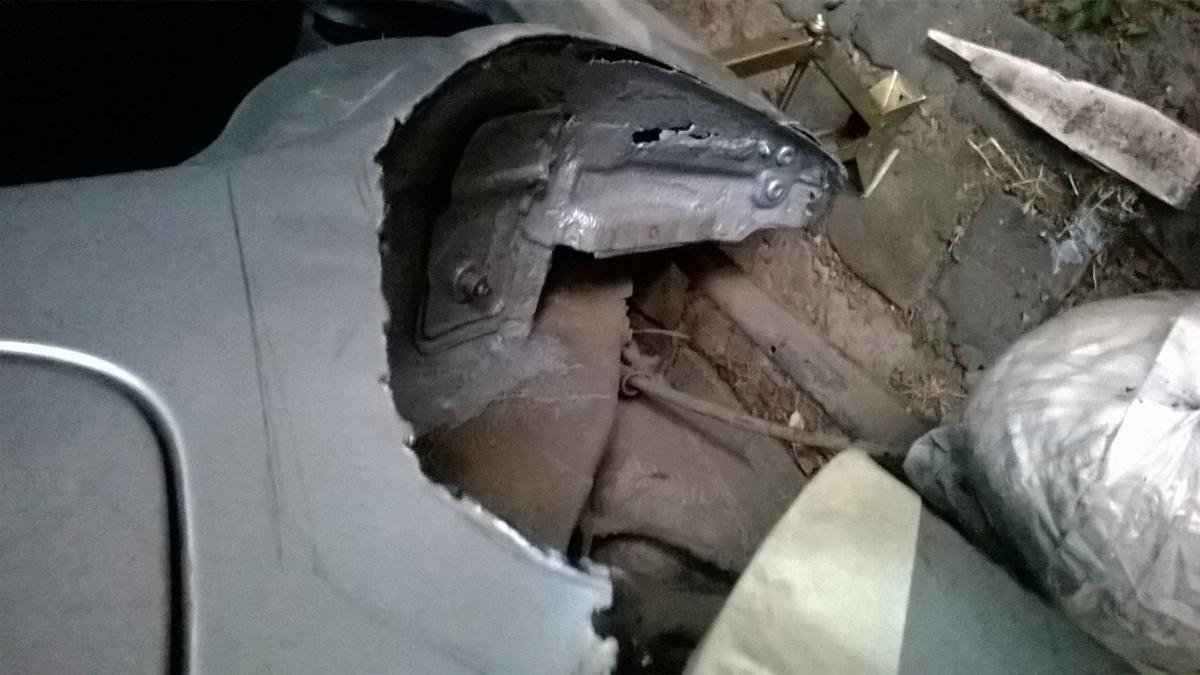

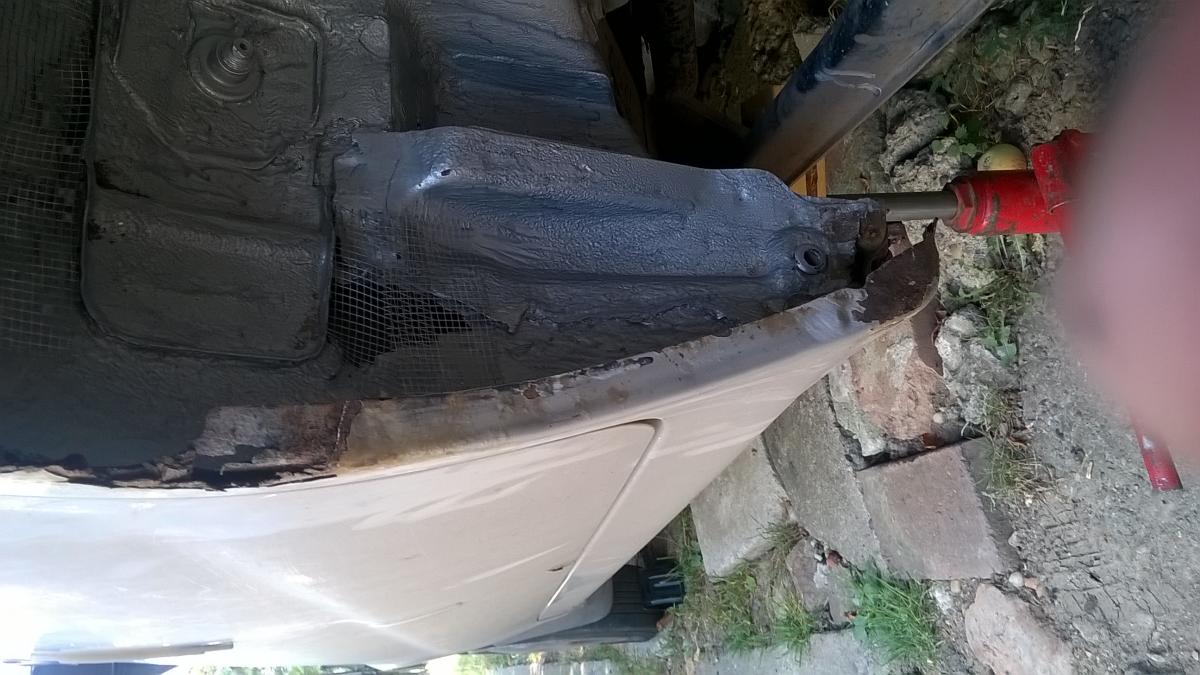

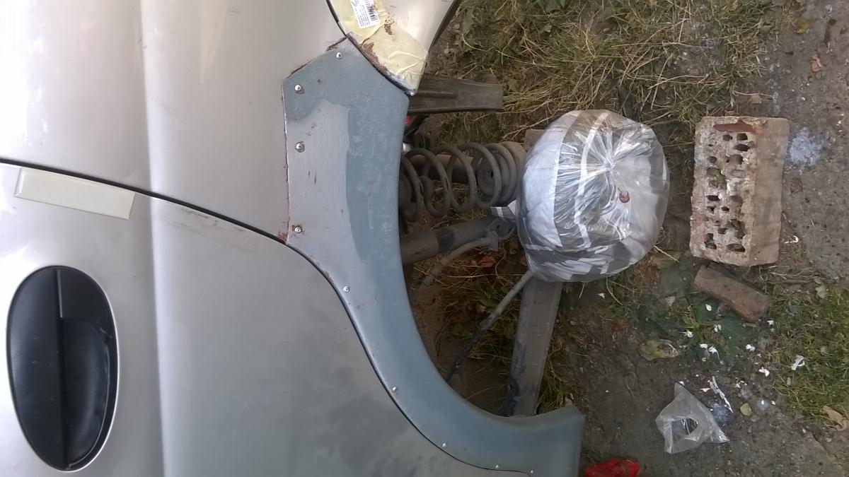

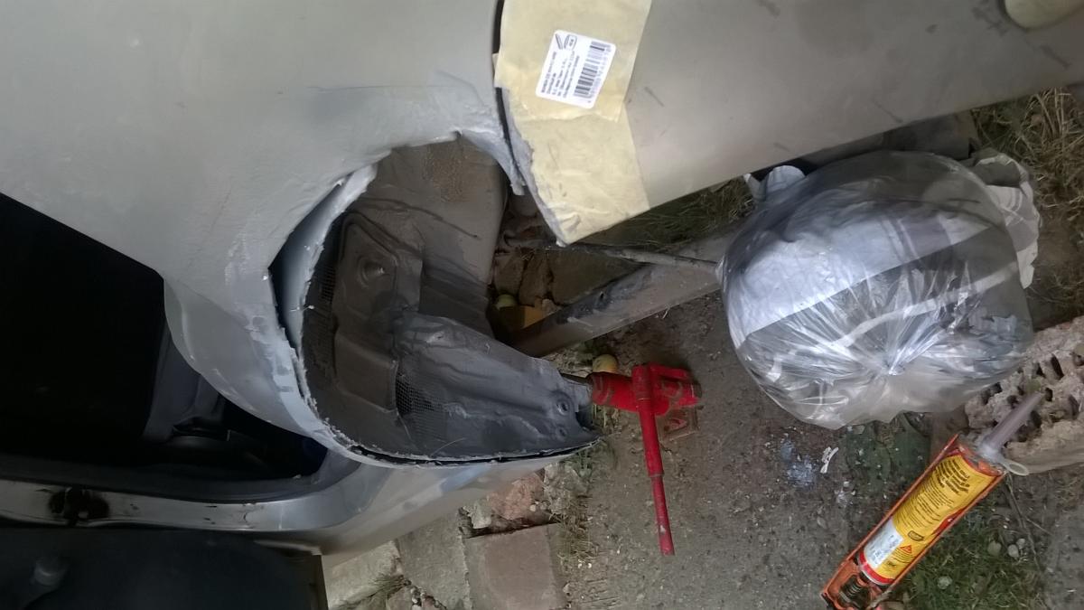

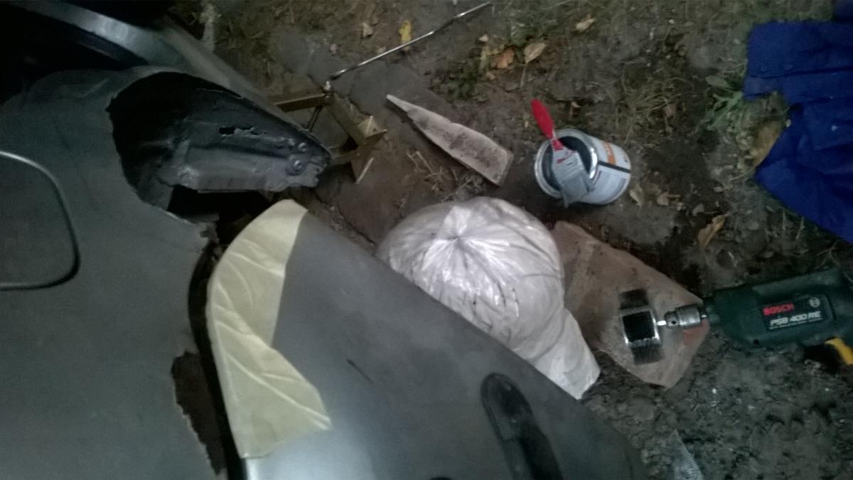

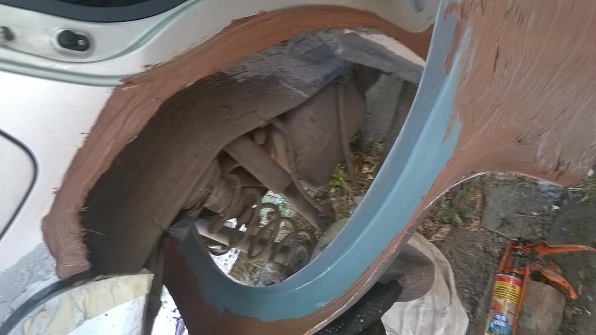

dodo07 Posted July 27, 2015 Share Posted July 27, 2015 Gata am scapat si eu de rugina la aripile din spate. Am rezolvat diy, cu segmenti de reparatie Polcar, prins cu popnituri si sikaflex pt. tabla, montat si carenaje Polcar (aparatori de noroi, se monteaza usor - la aripile din fata sunt din fabricatie si se vede diferenta) la ambele roti. Unde era strapuns am curatat grund si inchis cu fiberchit pe plasa fibrasticla, etansat pe la taieturi cu grund +sicaflex. Antifon spray peste tot deasupra rotii, inclusiv pe segmentul de tabla noua.. Materialele toate undeva la 300 lei. Link to comment
Geo_ZGA Posted July 27, 2015 Share Posted July 27, 2015 Scuza-ma ca-ti spun, dar ce ai facut tu e spoiala... in 2-3 ani o sa-ti cada cu totul. Piesa gaurita de rugina se schimba... ori cu piesa noua, ori cu tabla formata. Iti garantez ca o sa iasa iar rugina. Eu am curatat rugina acum 3-4 saptamani si, unde era gaura, a aparut din nou, orice i-am facut. Piesa gaurita trebuie schimbata clar. 1 Link to comment

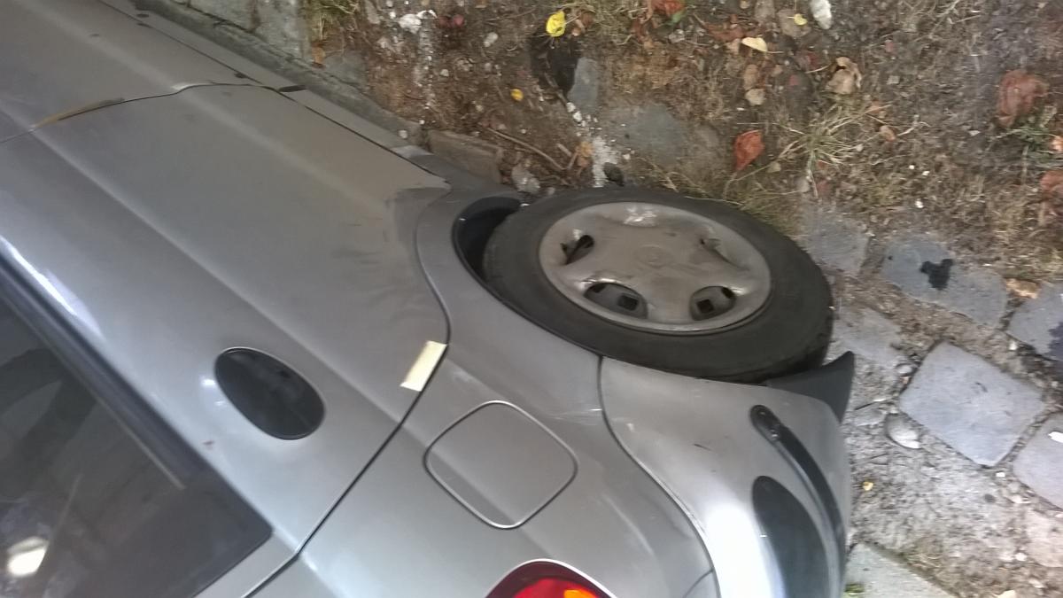

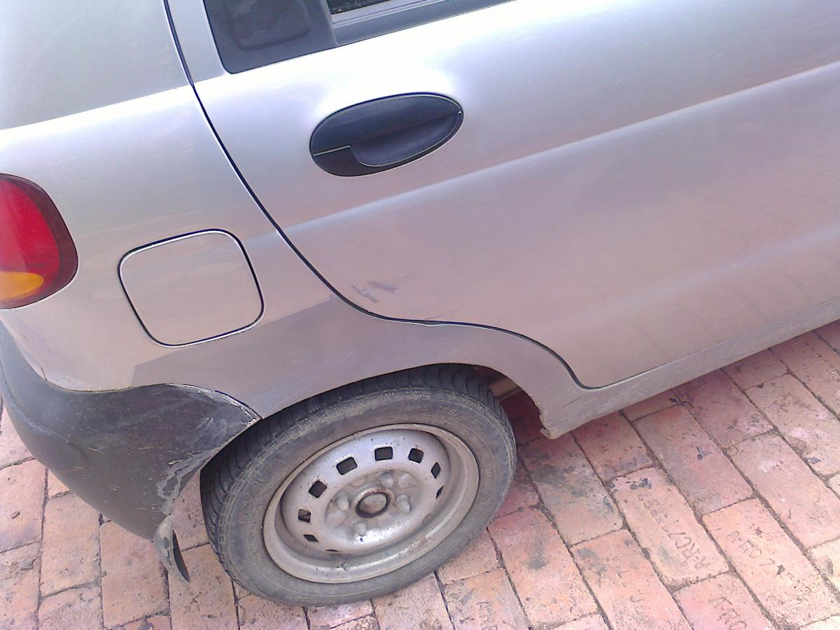

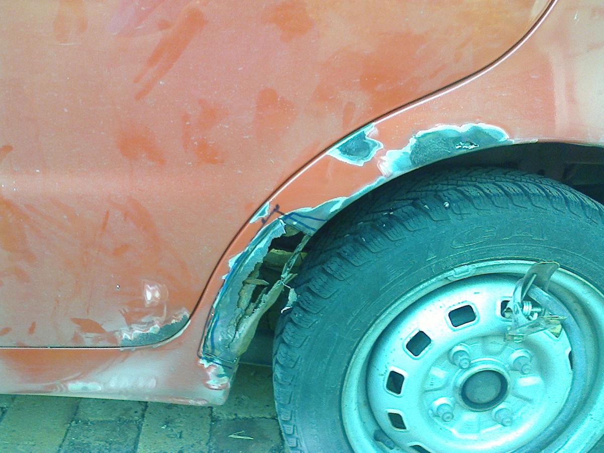

ches Posted August 19, 2015 Share Posted August 19, 2015 Ai dreptate Geo, dar depinde cat mai vrea omul sa traga de masina. La cum arata Matizul ala de ruginit, nu o mai duce mai mult de 2 ani oricum, deci a facut treaba cat sa arate decent pana il duce la REMAT... In plus reparatia l-a costat f putin. Eu am bagat in al meu o carca de bani in tinichigerie si vopsitorie si tot apar locuri cu rugina. Parerea mea este ca la un Matiz ca cel din imagini (care nu e departe de cum arata al meu inainte de tinichigerie) ai trei variante care merita: 1. Il dai ca avans pentru o masina noua prin programul rabla. 2. Il recarosezi cu o caroserie din Germania sau din alta parte si atunci vei scapa de tabla nenorocita pe care au pus-o astia de la Craiova. 3. Faci ce a facut colegul ca sa nu rada lumea de tine pe strada ca umbli cu o ruginitura si cand pica reparatia aplici punctul 1 Matizul nu este ca Cielo, are tabla mult mai proasta. Link to comment
