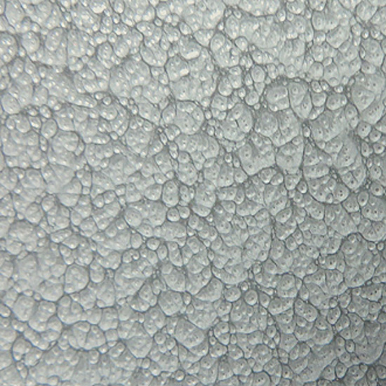

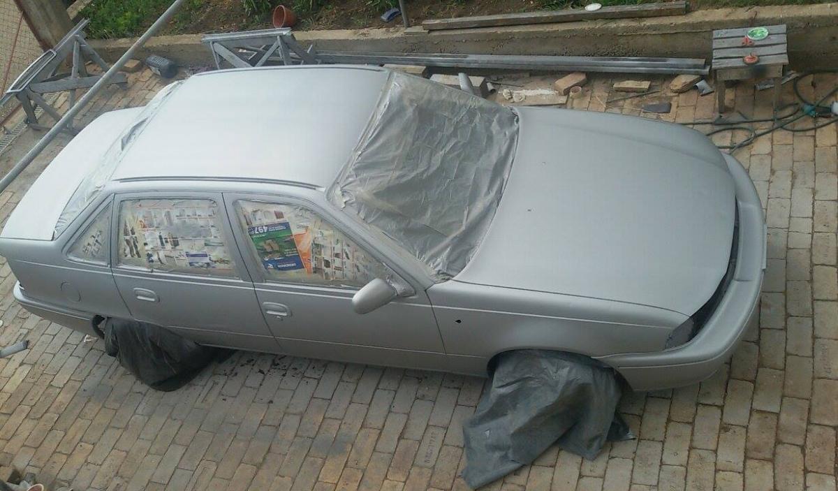

danutza Posted July 17, 2017 Share Posted July 17, 2017 (edited) O zi de munca si urmatoarele materiale: Vopsea Kober lovitura de ciocan gri 2.5l 75 de lei, diluant ieftin 0.9l 8 lei, lac incolor Stiky 2x0.75x16lei l o cutie de kit auto 14lei, o banda de mascare cu 8 lei si vreo 5 pliante de le Dedeman (pentru mascat geamurile ) Total materiale 140 de lei. Se ia vopseaua si se dilueaza cu tot diluantul, mai diluata decat scrie pe cutie, si cu diluant obisnuit 509 nu cu cel dedicat, in felul acesta nu se mai formeaza modelu lovitura de ciocan ci ramane metalizata. Se da in straturi subtiri. Am dat 6 straturi subtiri in loc de 2 normale tot pentru a nu se forma modelul de lovitura de ciocan. Dezavantaj, vopseaua iese mata dar s-a rzolvat cu 2 flacoane de lac incolor. Rezultatul, mult peste asteptari. Ideea a fost sa o aduc intr-o stare optica decenta deoarece arata jalnic vopseaua pe masina fiind exfoliata pe 50% din suprafata si bonus de la diverse retusuri aveam tot pete de diferite nuante ale aceleaiasi culori. Daca rezista 1-2 ani ma declar multumit. Edited July 17, 2017 by danutza 1 Link to comment

danutza Posted July 17, 2017 Share Posted July 17, 2017 Iese asa daca dai strat gros si vopseaua nediluata. Link to comment
Viktor Posted July 17, 2017 Share Posted July 17, 2017 Aham, narange-ul. La fel iese de-i suflata prea de-aprpape si/sau supra-presiune. Nu cred sa fie incepator caruia sa nu-i reuseasca modelu' asta (stim noi ce spunem ). Link to comment
danutza Posted July 17, 2017 Share Posted July 17, 2017 (edited) Nu, nu. Nu e vopsea auto. Asa se formeaza ea si la pensula. Asa e modelul ei. Ea e fina si neteda la suprafata, modeul e doar vizual, nu se simte la mana, practic e doar o separare a culorilor. Cand o vezi zici a denivelata toata dar cand pui mana vezi ca e lucioasa si neteda ca orice alta vopsea. Dar data in straturi subtiri nu poate sa se separe si sa formeze acel model ca se usuca prea repede si atunci ramane metalizata. Edited July 17, 2017 by danutza Link to comment

mike.omega Posted July 17, 2017 Share Posted July 17, 2017 (edited) Adicatelea efectul e doar optic, daca pui mana, suprafata e neteda. Teoretic, ca si reparatie, e ok solutia. Problema e sa reziste la UV si sarea aruncata iarna pe strazi Edited July 17, 2017 by mike.omega Link to comment
