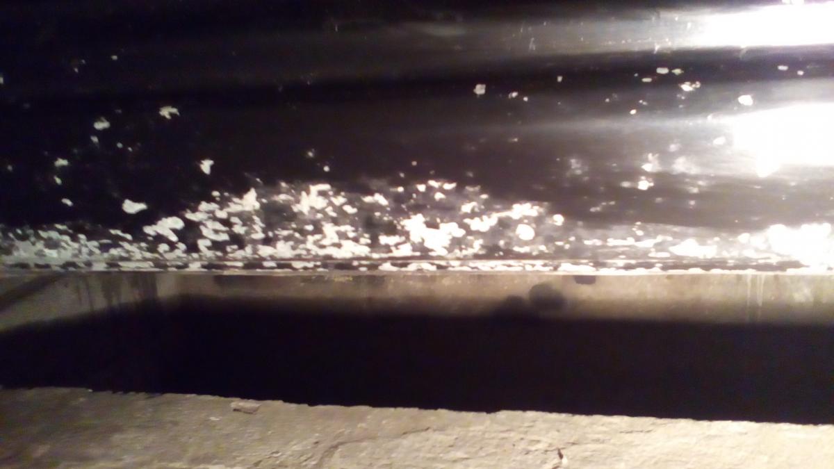

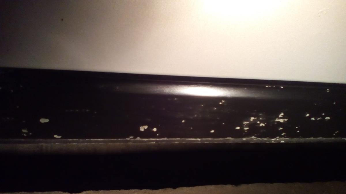

Viktor Posted February 7, 2018 Share Posted February 7, 2018 Pragurile mele m-au scos la pensie, nu alta. Ii un soi de tabla galvanizata pe care nu prea vrea sa prinda licorile (vopsele). Defapt prinde, doar ca nu rezista la jet de apa, o zboara de nu se vede . Doar is slefuite, degresate ... si tot nu vrea. Pina in prezent le-am minuit de vreo trei ori iar istoria se repeta. Link to comment
mike.omega Posted February 7, 2018 Share Posted February 7, 2018 Daca folosesti vopsea uzuala, eventual la spray este si normal. Exista vopsele care adera pe suprafetele galvanizate. Degresarea cu ce o faci? Link to comment
Viktor Posted February 7, 2018 Share Posted February 7, 2018 Diluant (nitro) valabil la diverse. Exact, la spray a primit. Probabil un mixt cu grund. Link to comment
mike.omega Posted February 8, 2018 Share Posted February 8, 2018 Vopseaua la spray, ca e grund sau nu, e buna doar ptr chestii decorative Link to comment
Viktor Posted February 8, 2018 Share Posted February 8, 2018 Fu mai comod si mai iute fara a ma minji de vopseluri, da' vad ca nu tine vraja. Oricum, in halu' asta sa se exfolieze ... ii chiar de belea. Link to comment
mike.omega Posted February 8, 2018 Share Posted February 8, 2018 Daca o vopsea, indiferent de modul de ambalare si de aplicare, incepe si se exfoliaza dupa 20-30 de min de cand o aplici inseamna ca nu e compatibila cu stratul suport. Daca o vopsea se exfoliaza in timp inseamna ca e de proasta calitate si/sau aderenta a fost zero. Eu am vopsit bordul de la duba cu vopsea la spray si de atunci mi s-a luat. Cumva mi-a iesit ok vopseaua dar am consumat enorm de multa vopsea si de multi bani. Link to comment
Viktor Posted February 8, 2018 Share Posted February 8, 2018 Nu se exfoliaza de la sine, ci nu rezista la presiunea jet-ului de apa la spalatorie. Variante-s doua : o revopsesc insa mai cu simt de raspundere, ori, ii dau tot la spray si n-o mai spal, da-o-n durere ... Link to comment
mike.omega Posted February 8, 2018 Share Posted February 8, 2018 Data viitoare caut primer/fiiler la spray de la Brunox. In Selgros e vreo 45 de lei tubul. E mai bun decat grundul la spray din magazinele de bricolaj. Asta nu inseamna ca e o rezolvare sigura, dar macar incerci Link to comment
Viktor Posted February 8, 2018 Share Posted February 8, 2018 Partea buna a lucrurilor e ca pragurile nu ruginesc, cel putin pina in prezent nu s-a intimplat si tind a crede ca nici n-o sa rugineasca prea curind avind in vedere nuanta materialului. Pina s-o incalzi nitel sa ma pot ocupa de ele cred ca le mai dau un aersol din asta iute, ca tot mai e ramas nitel. Link to comment
