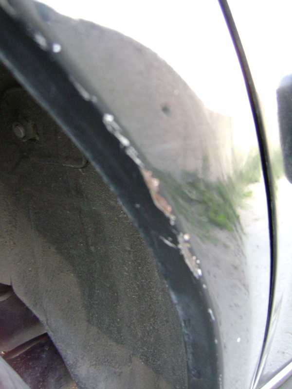

Axel7 Posted May 14, 2008 Share Posted May 14, 2008 Pentru ca nu am gasit niciun topic legat de acest subiect, am decis sa deschid eu unul. Azi, dupa ce am spalat masina, am constatat ca a sarit vopseaua de pe o muchie a aripii drepte-spate si a aparut rugina. (a fost lovita un pic acolo, refacuta, si se pare ca vopseaua n-a mai fost la fel de buna.. ) E cam nasol, pt ca trebuie revopsita o bucata buna din aripa. Se poate face pe garantia masinii? Lucrarea nu mai are garantie. Zona cu pricina: Link to comment
Alex.T Posted May 15, 2008 Share Posted May 15, 2008 Daca masina a fost lovita nu mai beneficiezi de garantia anticoroziune. Dar daca ai casco cred ca poti apela la el. Link to comment
nic_otava Posted May 15, 2008 Share Posted May 15, 2008 Nasol! Unde ai facut reparatia? Intr-un service sau... la coltul strazii? Lucrarea de ce nu mai are garantie? Daca ai facut reparatia la un service autorizat GM, nu vad de ce sa nu ai garantie pe lucrare sau, mai rau , sa pierzi garantia anticoroziune! Pe Casco e cel mai bine, insa trebuie sa ai ceva timp si nervi. Poti pune o poza in care sa nu bata soarele ca eu nu prea imi dau seama cat de grav este? Sau sa fie o poza mai clara? Spor Link to comment
