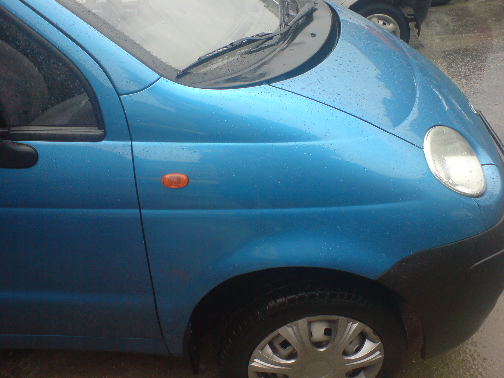

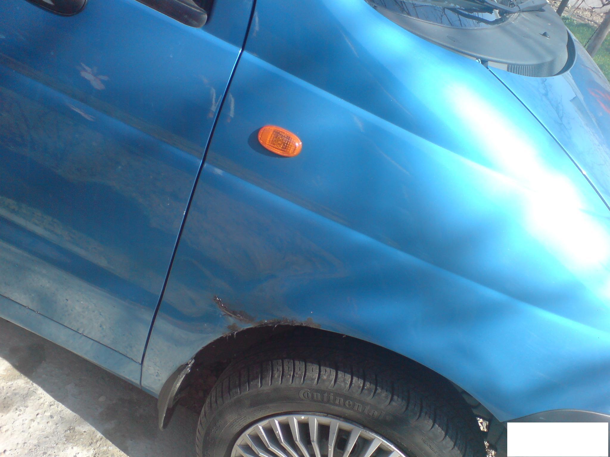

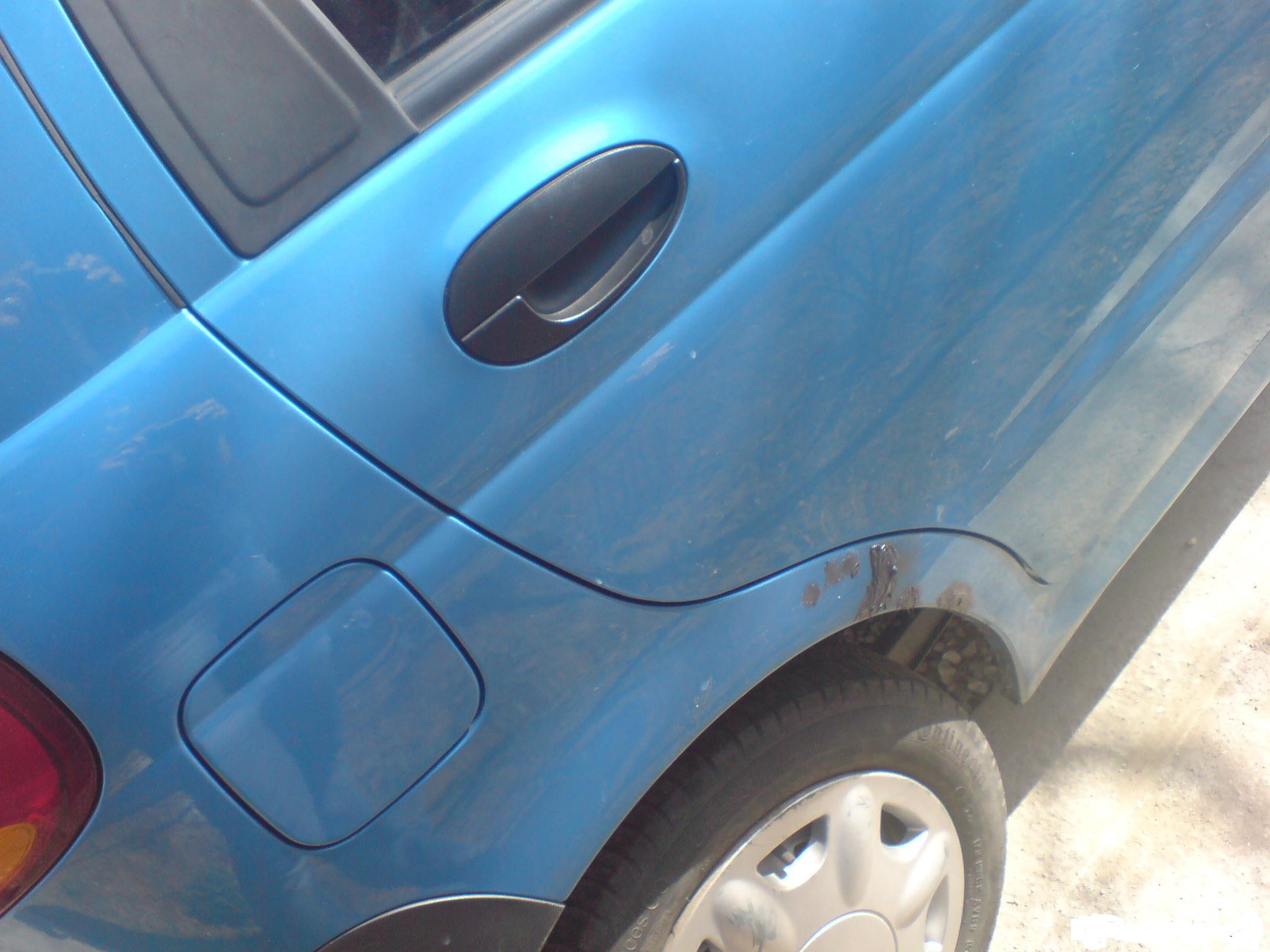

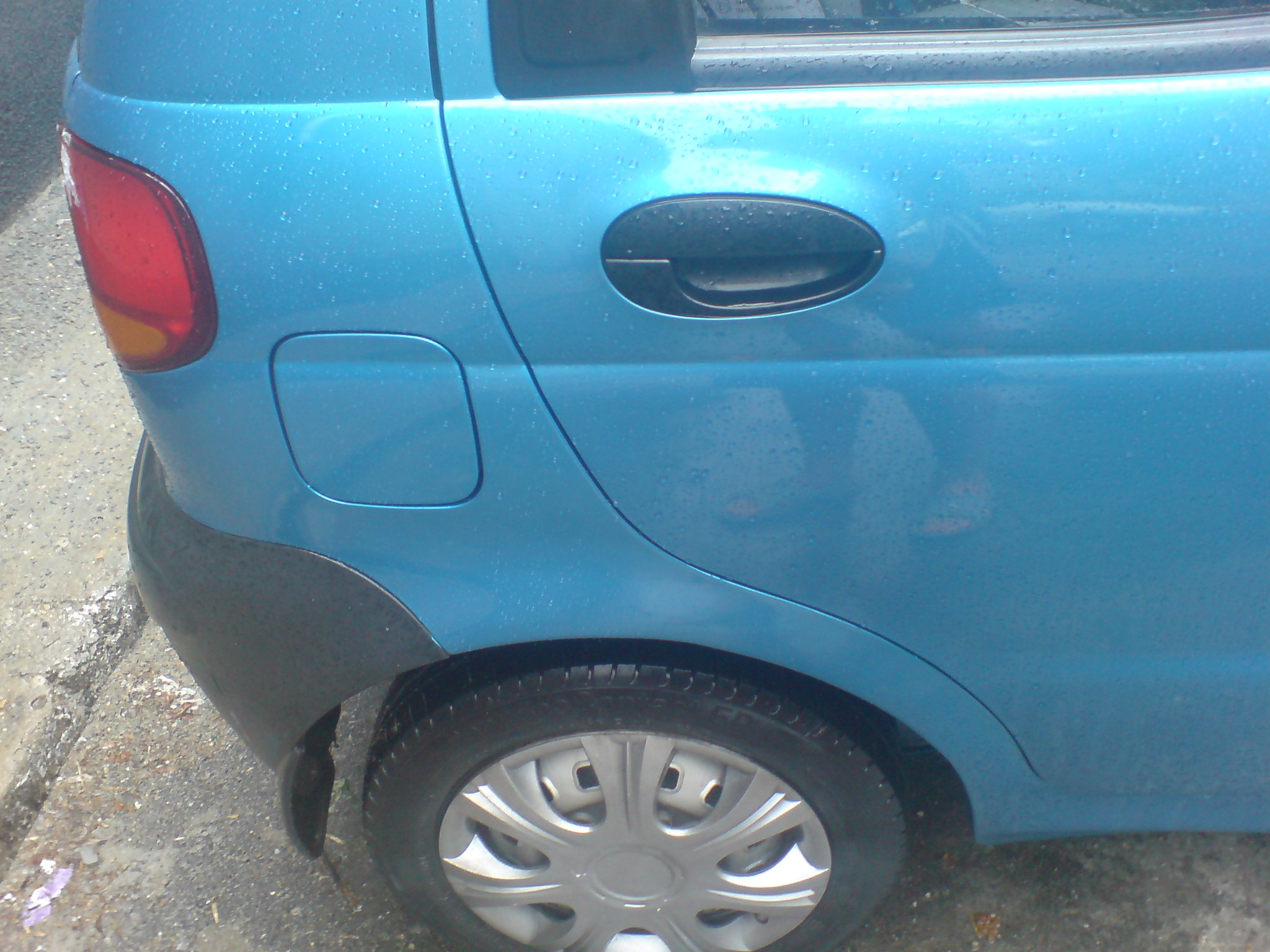

doctoru1980 Posted June 28, 2010 Share Posted June 28, 2010 (edited) Am cumparat la sfarsitul lunii februarie un Matiz din 2004 pentru sotie. Masina a fost a unei colege si a fost ingrijita, la modul toate reviziile au fost facute la Service-uri autorizate Daewoo si avea doar 33.000 km. Singura problema pe care a avut-o a fost rugina la aripa dreapta spate (chiar deasupra rotii) pe unde apare la toate dealtfel si o lovitura minora pe aripa dreapta fata (s-a intamplat cand i-a fost ridicata masina colegei de catre "expertii" din Militari). Saptamana trecuta am reusit sa le rezolv pe ambele la minunatul pret de 200 lei din care 100 lei vopseaua si materialele. Manopera a constat in taierea suprafetei gaurite de la aripa spate si aplicarea unui petic, indreptare aripa fata si bineinteles chituire si vopsire. Prin urmare parerea mea este ca daca aveti zone ale caroseriei care sunt ruginite rau (gaurite) nu are sens sa va cumparati nu stiu ce solutii scumpe pe care sa le aplicati peste rugina ca oricum caroseria e compromisa. Cel mai bine cautati un tinichigiu si un vopsitor bun si le rezolvati the hard way . O sa revin curand si cu poze, before and after . Asa cum am promis, pozele... Edited June 28, 2010 by doctoru1980 Link to comment
