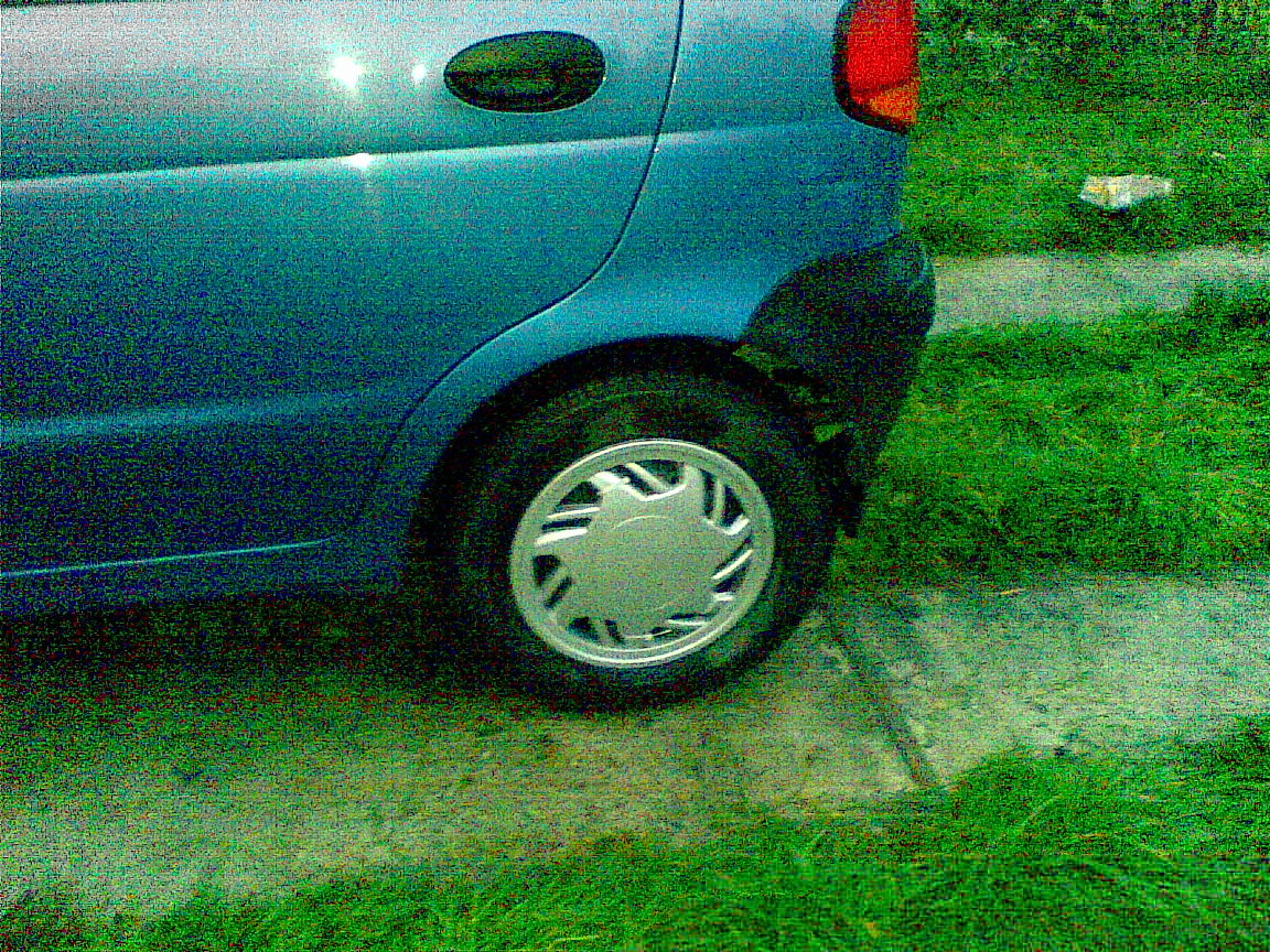

dmitheone Posted October 22, 2009 Share Posted October 22, 2009 Astazi am montat si eu pe spate cauciucuri de 165/70/13 si am probat cu 3 persoane pe spate dintre care una statea in portbagaj si balansa masina!Cauciucul intra sub aripa dar nu atingea pe nicaieri!Confirm si eu ca nu ating! Link to comment

dmitheone Posted November 1, 2009 Share Posted November 1, 2009 Salutare! Din pacate nu am vesti foarte bune.. cel putin pt mine!la un drum in afara orasului in hopuri mai mari din pacate aceste cauciucuri mi-au atins in buza aripi de pe spate... acum nici nu stiu ce sa mai fac sa incerc sa modific acel pasaj sau sa revin la 155...Si arcurile mele sunt cam uzate sunt constient de lucrul asta.. Link to comment
closchkutza Posted November 1, 2009 Share Posted November 1, 2009 Eu zic sa te pui cu ciocanul pe buza aripii, ce Dumnezeu, doar n-o sa arunci bunatate de anvelope luate la oferta de la supermarket. Link to comment

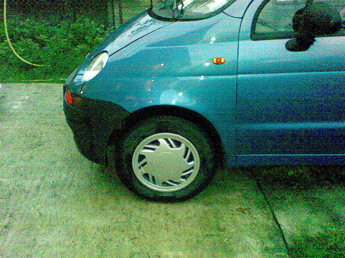

DarkAngeL Posted November 2, 2009 Share Posted November 2, 2009 Oricum mi-am luat si eu vineri anvelope 165/70/R13 Debica navigator 2... http://www.debica.com.pl/opony/_13 Mie imi atinge pe fata putin de tot, doar la cabrarea rotilor la maxim, in spate nu mi-a atins nici cu 4 oameni si bagaje. Am jante de tabla... In viraje se comporta la fel, dar a crescut simtitor confortul si a scazut un pic zgomotul produs de pneuri pe asfalt. Nu stiu daca a crescut consumul, nu am apucat sa-l calculez La franare se comporta la fel... Aderenta e cam la fel ca inainte...si pe uscat si pe umed...sa vedem pe noroi si zapada Inainte am avut SAVA all season pe fata si "celebrele" Continental pe spate...155/65/R13. Deocamdata sunt multumit de schimbare. Am castigat 3-4 cm la garda la sol, am acum 18 cm la bara din fata si pot urca bordurile fara sa mai o lovesc. Am dar 570 Ron cu tot cu montaj si echilibrare. Nu recomand, dar nici nu critic schimbarea la 165/70/R13, fiecare face ce vrea si e direct responsabil staream masinii lui. Si e posibil sa ai probleme cu ARR daca te iau la intrebari sau la ITP daca observa cineva...si se observa ca sunt mai mari gumele Numai bine si la cat mai multi km fara belele Link to comment
