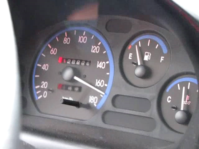

srulz Posted November 23, 2010 Share Posted November 23, 2010 (edited) Ce te face sa crezi ca vitezometrul de la matiz e atat de prost ?? Pe GPS arata 156 km/h pe vitezometru 168 km/h. Vitezometru nu e prost, pur si simplu asa e conceput, pentru ca are aceasta eroare numai pentru indicatia de viteza, la nr. de km indicatia este mult mai corecta (cam cati km am facut pe GPS atat am avut si la bord...) Edited November 23, 2010 by srulz Link to comment
