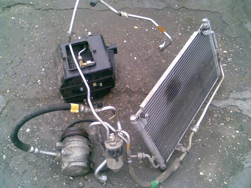

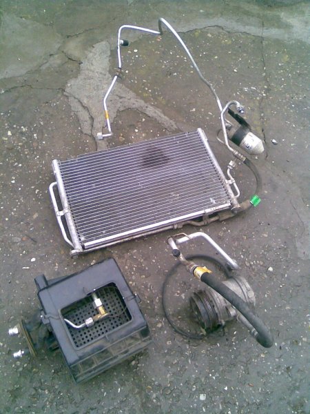

sorinuif Posted May 7, 2009 Share Posted May 7, 2009 eu am gasit intalatie de aer conditioanat de la un matiz din 2004 deci euro2 credeti ca o sa intampin incompabilitati daca il iau sa il pun pe un matiz din 2006 euro3, pretul la dezmenmbrari este undeva la 12 mil cam toti sunt vorbiti intre ei cu pretul cred, din cate vad eu rola de la compresor ar fi pt curea de aer de matiz euro3 cu 3 caneluri jos am pus si niste poze cu intalatia de care vorbeam Link to comment
banzay Posted May 7, 2009 Share Posted May 7, 2009 (edited) Lipsa instalatiei electrice la E3 (eu nu o aveam la al meu matiz, pe cand Bisnitarul la matiz e2 a gasit toate mufele), dar te descurci, nu e cine stie ce la un service. La euro 2 e deja instalatia trasa. La pretul asta se va adauga uleiul pt compresor si umplerea cu freon la un service specializat. In jur de 1,5 mil am inteles... Trebuia sa iei si mufele de la instalatie. Garniturile torice le-ai luat si pe ele da? Se gasesc cam greu cica de cumparat... Edited May 7, 2009 by banzay Link to comment
adostar Posted May 7, 2009 Share Posted May 7, 2009 Iti mai trebuie mufa pentru butonul ac + mufa la care trebuie sa tragi firele pentru ca nu le ai din fabrica. Link to comment
sorinuif Posted May 7, 2009 Share Posted May 7, 2009 (edited) mie mi se pare cam piperat 12 mil pe prafurle astea, o sa incerc sa negociez cu el, preferam sa iau intalatia de pe un matiz de prin 2006 in sus ca sa fie compresorul mai nou and shit nici nu stiu ce sa fac , i-as da 9 pe ea daca ar fi complecta cu TOT sa nu trebuiasca sa alerg dupa nu stiu ce garnitura sau sa fac improvizatii ca nu sunt genul, Biatul asta are un matiz la dezmebrare din 2004 daca va intereseaza ceva pt matiz va pot pune in legatura cu el. inca o intrebare credeti ca este vre-o diferenta intre radiatorul meu de pe euro3 cu ala din poza cu instalatia de aer mi-e mi se pare ca ar fi la prima vedere dupa a doua cand cobor sa plec la work o sa ii acord mai multa atentie sa vad diferentele daca or fi Edited May 7, 2009 by sorinuif Link to comment
adostar Posted May 7, 2009 Share Posted May 7, 2009 Cam astea-s preturile, daca il cumperi sa te uiti bine sa aiba toate garniturile. Link to comment
